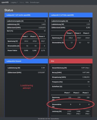

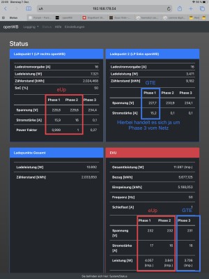

So sind die WB und EV bei @1893 installiert und betrieben (2p-EV auf LP 1, 1p-EV auf LP 2):
1893 Phasenaufteilung.jpeg (30.16 KiB) 2115 mal betrachtet
So reagiert das Loadsharing:
1893 Loadsharing aktiv.jpeg (31.82 KiB) 2115 mal betrachtet
Hilfstext zu bisher angepasst, beide WB sind so installiert mit den EV, farblich markiert:
Ladepunkt 1:
Zuleitung von EVU Phase 1 = an LP 1/ L1 = up/ L1
Zuleitung von EVU Phase 2 = an LP 1/ L2 = up/ L2
Zuleitung von EVU Phase 3 = an LP 1/ L3
Ladepunkt 2:
Zuleitung von EVU Phase 1 = an LP 2/ L2
Zuleitung von EVU Phase 2 = an LP 2/ L3
Zuleitung von EVU Phase 3 = an LP 2/ L1 = GTE/ L1
Lutz Info aus Code:
(LP1 L1) und (LP2 L2) werden addiert zu einem Strom L1 ->> i.O. = up/ L1
(LP1 L2) und (LP2 L3) zu Summe L2, ->> i.O. = up/ L2
(LP1 L3) und (LP2 L1) zu Summe L3. ->>i.O. = GTE/ L1
Demnach passt eigentlich die Theorie mit diesem Code und das Loadsharing darf nicht eingreifen!
Schaut bitte drüber, ob es so passt und gebt mir eine RM.
