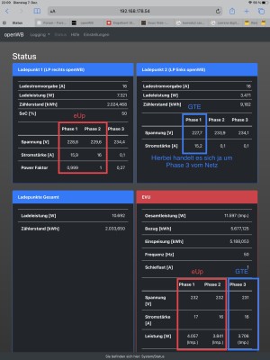

Ok, habe eben Eure Info's gelesen, hier meine logische, theoretische Prüfung
Nochmal alles zusammengefasst:
So sind die WB und EV bei @1893 installiert und betrieben (2p-EV auf LP 1, 1p-EV auf LP 2):
1893 Phasenaufteilung.jpeg (30.16 KiB) 2136 mal betrachtet

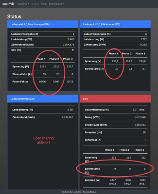

So reagiert das Loadsharing:
1893 Loadsharing aktiv.jpeg (31.82 KiB) 2136 mal betrachtet
Hilfstext zu bisher angepasst, beide WB sind so installiert mit den EV, farblich markiert:
Ladepunkt 1:
Zuleitung von EVU Phase 1 = an LP 1/ L1 = up/ L1
Zuleitung von EVU Phase 2 = an LP 1/ L2 = up/ L2
Zuleitung von EVU Phase 3 = an LP 1/ L3
Ladepunkt 2:
Zuleitung von EVU Phase 1 = an LP 2/ L2
Zuleitung von EVU Phase 2 = an LP 2/ L3
Zuleitung von EVU Phase 3 = an LP 2/ L1 = GTE/ L1
Lutz Info aus Code:
(LP1 L1) und (LP2 L2) werden addiert zu einem Strom L1 ->> i.O. = up/ L1
(LP1 L2) und (LP2 L3) zu Summe L2, ->> i.O. = up/ L2
(LP1 L3) und (LP2 L1) zu Summe L3. ->>i.O. = GTE/ L1
Demnach passt eigentlich die Theorie mit diesem Code und das Loadsharing darf nicht eingreifen!
Schaut bitte drüber, ob es so passt und gebt mir eine RM.

Das Loadsharing prüft „nur“ auf mehrphasig.
Lädt eines der Fahrzeuge mit mehr als einer Phase wird reduziert.
Als das Loadsharing implementiert wurde war das zweiphasige Laden nicht wirklich verbreitet, das meiste spielt sich schlicht ein- oder dreiphasig ab.
Die „richtige“ Rotierung ist ebenfalls oft nicht vorhanden.
