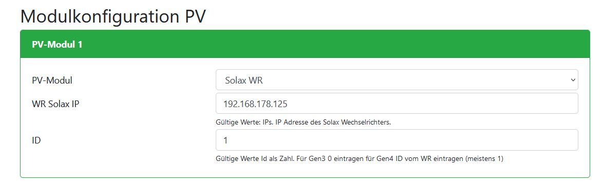

Mit einem herzlichen Dank an okaegi und HSC melde ich Erfolg. Die openWB empfängt die Daten über den COM port und einem PE11. Getestet wurden bereits PV Leistung, EVU Leistung und der daraus berechnete Hausverbrauch. Da wir noch keinen Speicher haben, konnte ich das nicht testen. Falls jemand die Möglichkeit besitzt, die neue Software an einem X3 Gen3 testen zu wollen, wäre super, damit die Daten zügig für alle in die nächste Nightly wandern könnten und für alle verfügbar sind!
