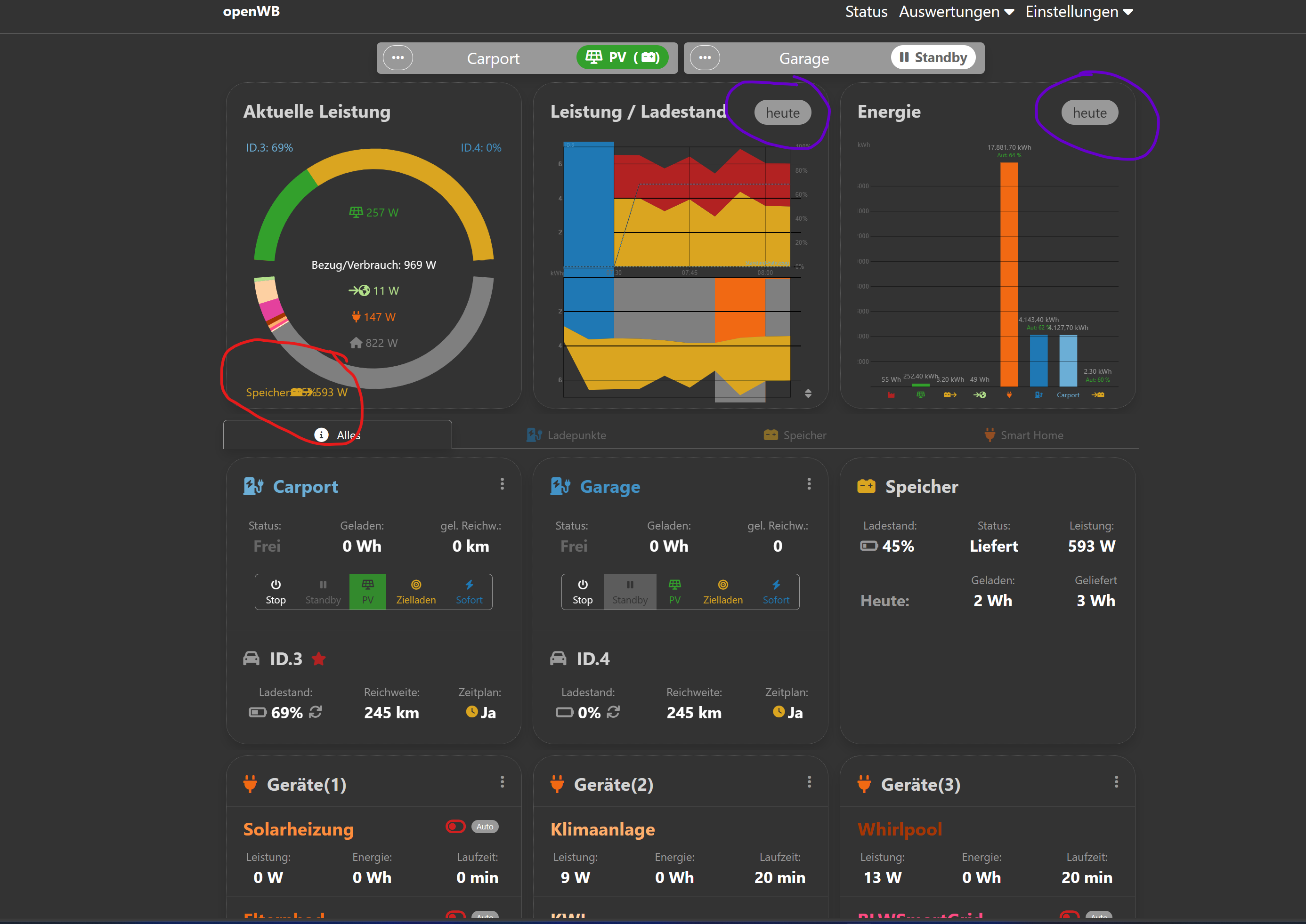

Hallo ,
ich weiß ja nicht ob das schon gemeldet wurde .
Aber ich glaube da passt etwas nicht mit der Formatierung oder so
Siehe Bild . Eingekreist
Speicher % und Lade/Entladeleistung schneiden sich Oder ist das Normal ?
Und der Graph in der Mitte stellt sich immer wieder auf "Heute" um bei jedem neuladen .
obwohl man ihn vorher auf "Live" gestellt hat .
Und es wäre geil wenn man für die Reiter
Leistung/Ladestand und Energie unterschiedliche "Zeitvorgaben" geben kann .
Ich hoffe ich habe das verständlich ausgedrückt .

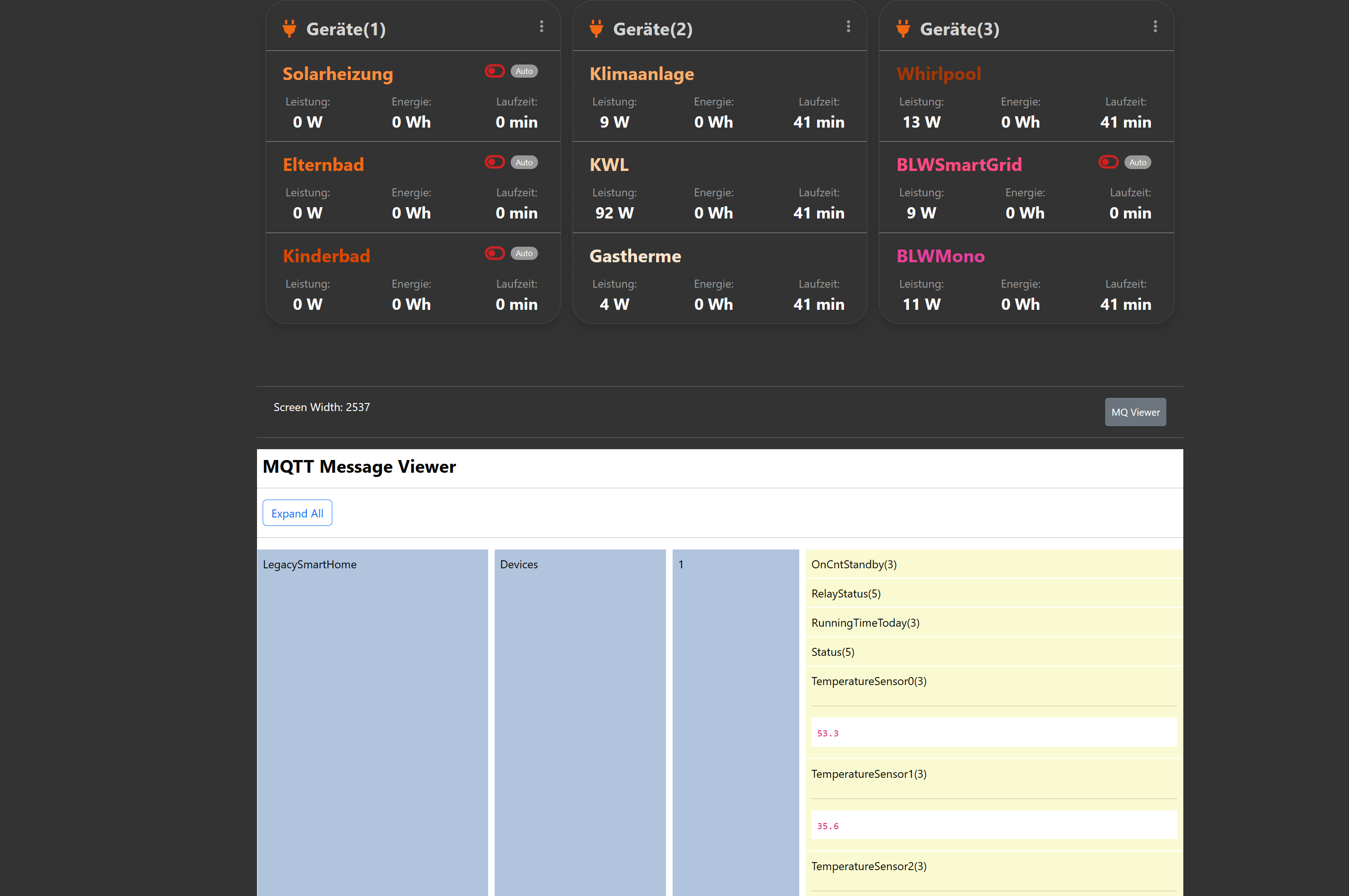

Zu Den Smarthome Geräten auf der Hauptseite wäre noch nice wenn man die Temperatursensoren bei
Gerät Eins (ACThor bei mir) noch anzeigen könnte

Hallo Meth,
vielen Dank für die Hinweise.
Die Anzeige der Batterie-Leistung wird korrigiert,
die kommt in die obere Hälfte des Kreises.
Das Zurückstellen auf “heute” lag an einem Problem mit
den Cookies, wird auch korrigiert. Den Vorschlag mit den
unterschiedlichen Zeitvorgaben habe ich noch nicht ganz
verstanden. Wenn es um die Länge des angezeigten Zeitraums im Live-Modus geht, dann muss man das ja in der openwb-config einstellen.
Die Temperaturen der Geräte sollten eigentlich angezeigt werden. Bei mir funktioniert das Zumindest. Werden sie im Standard-Theme angezeigt?
Claus

Hallo CLaus ,
ich habe das bild nochmal angehängt . Ich habe die 2 Graphen eingekreist die ich meine .
Ja die Temperaturen werden im Standard "Smarthome" angezeigt .

Re: Colors-Theme 2.0
Wenn Du auf “heute” clickst/tippst, kannst Du zwischen verschiedenen Sichten umschalten. Wenn Du dann nochmal auf den gleichen Button klickst, kannst Du auch gezielt ein Datum wählen. Bei der Datumswahl hat es allerdings noch einen kleinen Bug.
Aber stellt es das dann nicht für beide Graphen um ?
Ok, jetzt verstehe ich den Vorschlag.
Die beiden Anzeigen sind immer gekoppelt, weil die Daten für die Säulen aus dem mittleren Graph berechnet werden bzw. mit den entsprechenden Daten mitgeschickt werden.
Was wäre denn ein sinnvolles Beispiel für unterschiedliche Zeiträume in den beiden Anzeigen?
Einfach zur Übersicht
Verbrauch vom Tag also heute links
Und live in der Mitte

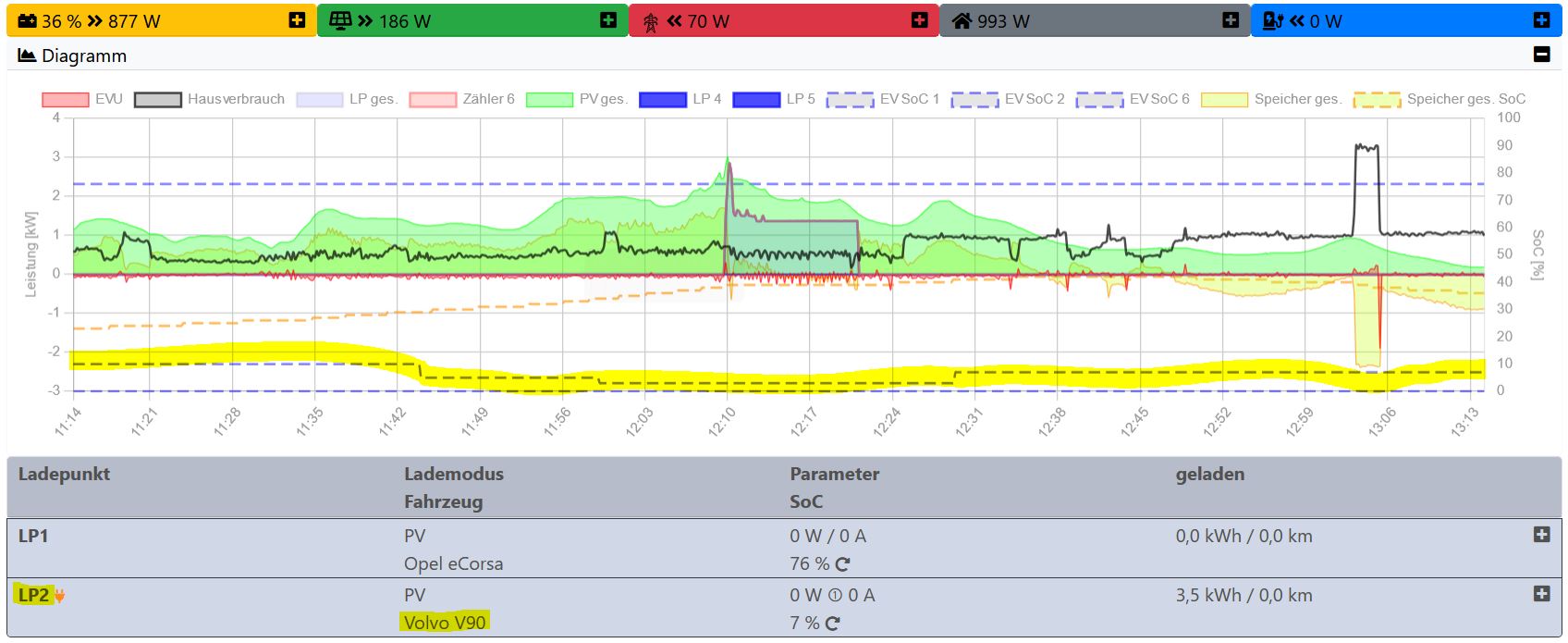

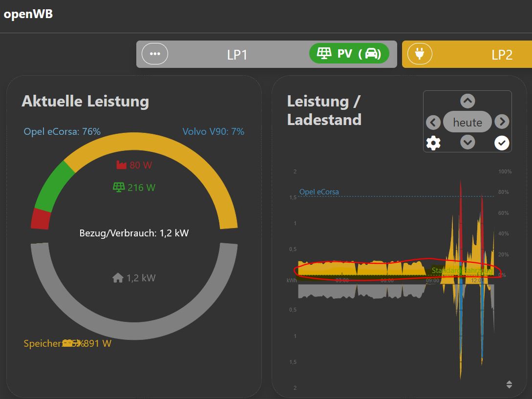

noch ein Punkt ist mir aufgefallen: Der SoC des LP2 wird nicht angezeigt. Im Standardtheme funktioniert es. Im Colors theme taucht nur ein korrekter Wert bzw. Linie für den LP1 auf, es wird noch eine zweite Linie angezeigt mit Name "Standard Fahrzeug" und immer durchgehend Wert "0".
Standardtheme: Colors Theme:

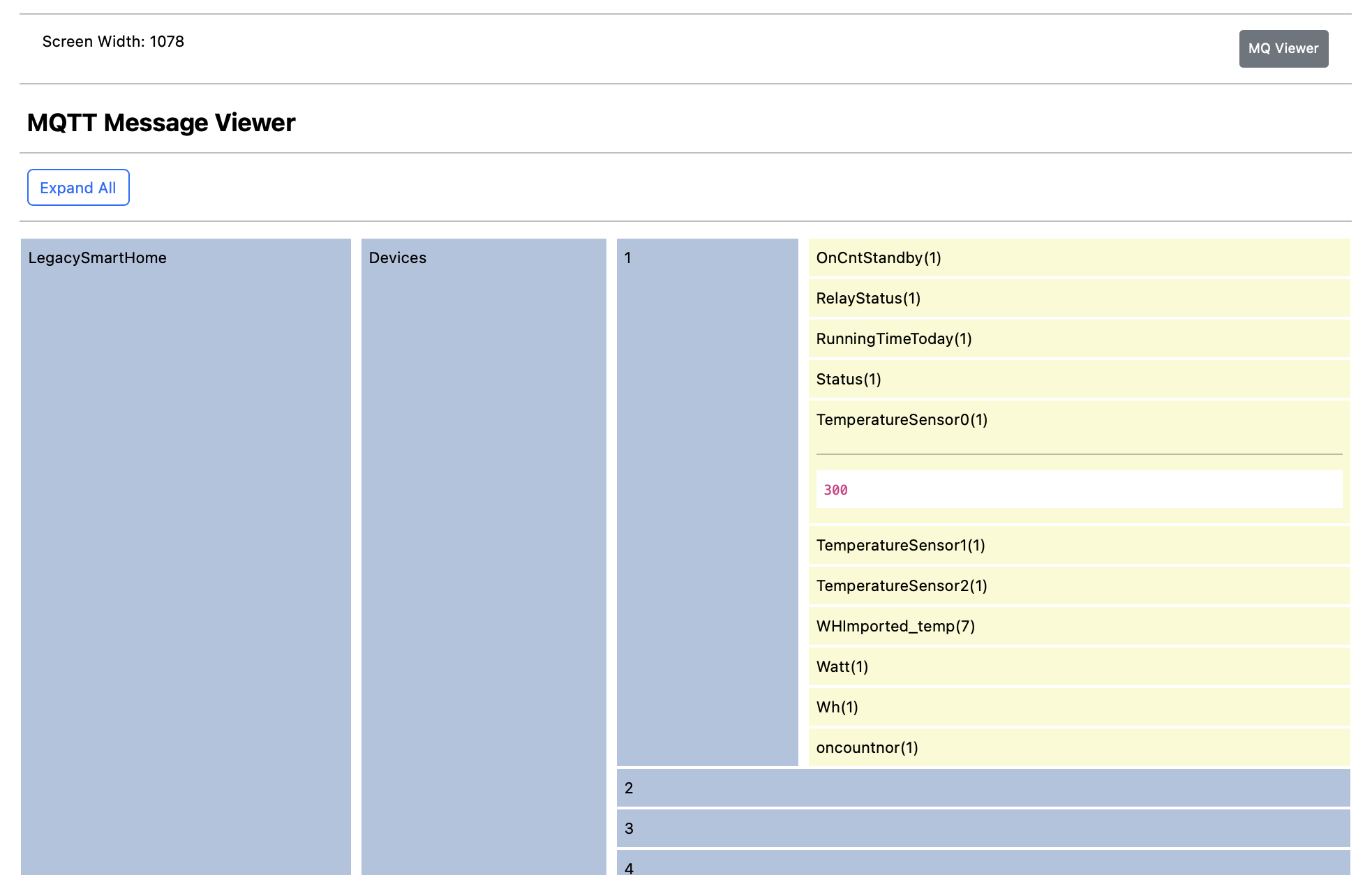

Seltsam. Könntest Du mal ganz unten rechts auf "MQ Viewer" klicken und dann auf "LegacySmarthome/Devices/1/TemperatureSensor0 (wie im Screenshot unten)? Ist dort der korrekte Wert drin?
Meth hat geschrieben: Sa Okt 14, 2023 8:05 am Ja die Temperaturen werden im Standard "Smarthome" angezeigt .
openWB Serie 2 11 kW
Solaredge WR
Tesla Model 3
Solaredge WR
Tesla Model 3
Servus ,
ja da steht alles drin siehe Bild
