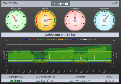

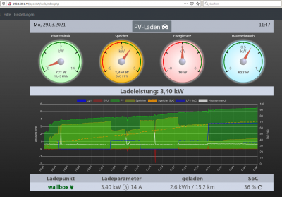

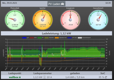

Bei mir heute komplett anderes Ladeverhalten im PV Modus mit der aktuellen 1.9.226
CP-AUS
Umschaltung auf 15 Sekunden
8:50 Start 1Phasig nach 4 Ladeunterbrechungen ging dann ab 10:12Uhr nichts mehr
10:36 Tür geöffnet und er fing an zu Laden
Tür geöffnet
Tür geöffnet
11:45 wieder AUS und dann habe ich
11:02 die App eingeschaltet und er fing zu Laden an
11:10 Tesla Fehler
Tesla Fehler
Tesla Fehler
11:23 Ab-Anstecken Läd weiter
11:34 Umschaltung 3 Phasen
3 Phasig Konstant
3 Phasig Konstant
Er läd konstant ohne den Überschuss auszuregeln, warum?
