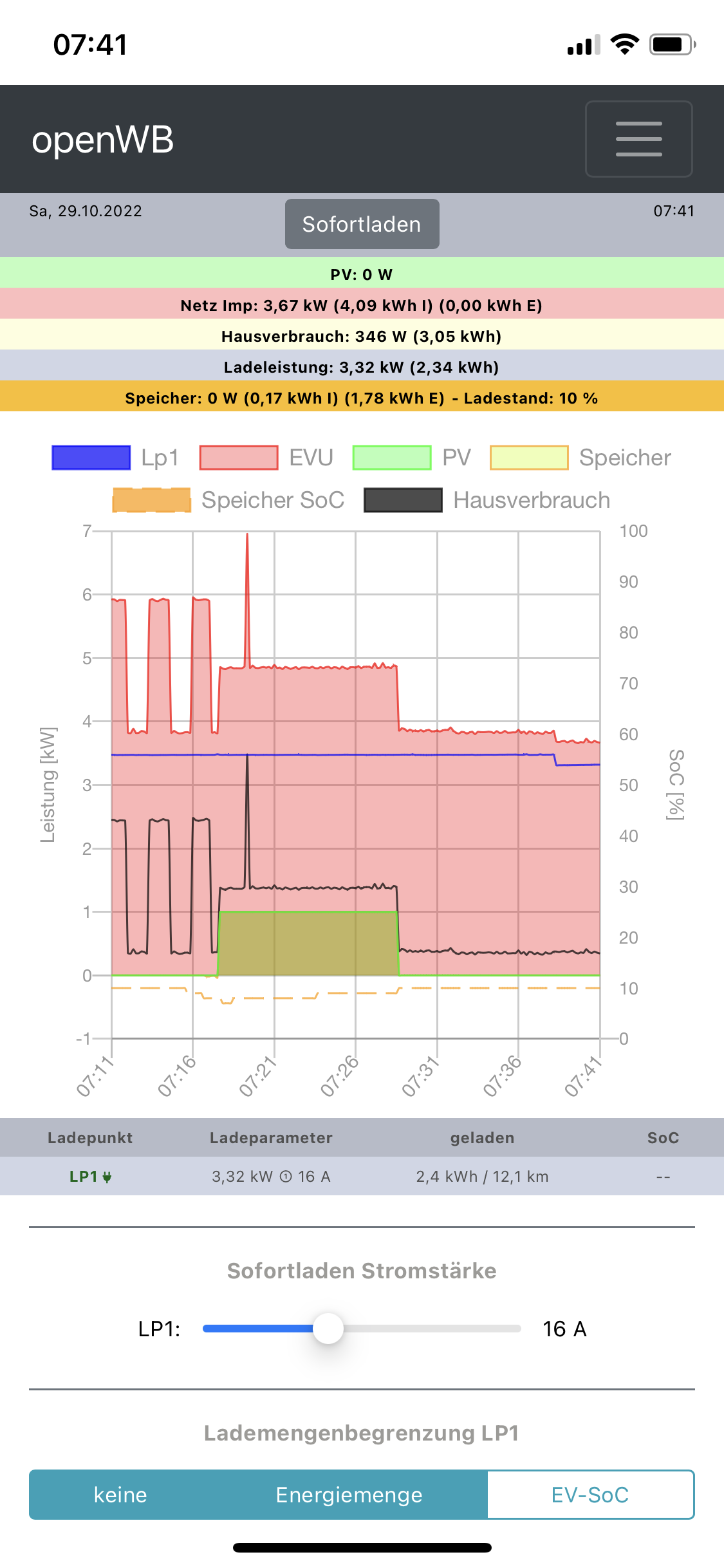

Hatte gestern Abend auf die aktuelle Nightly (1.9.282 (2022-10-28 07:51:45 +0200 [8887898f] ) upgedated und gleich heute morgen Glück, dass die Batterie nachgeladen wurde.
Musste nur leider im Nachgang feststellen, dass der Debug-Modus nicht auf 2 stand - mein Fehler.
Kann daher nur den Screenshot beisteuern:
Es wird zwar im Diagramm als PV-Erzeugung angezeigt, aber nicht zum PV Tagertrag dazugezählt.
Kann ich den Debug-Modus 2 eigentlich dauerhaft mitlaufen lassen oder „müllt“ der mir dann mit der Zeit irgendwas zu?

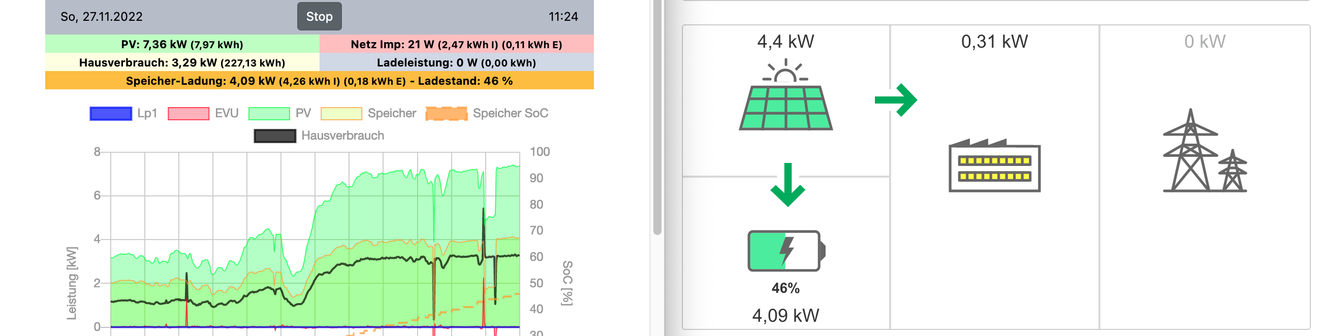

Ich habe heute nach langer Zeit (seit der Nightly 282) mal wieder ein Update (auf die 287) gemacht, da heute ausreichend Sonne für einen Test vorhanden war.
Ergebnis: Leider immer noch starke Differenzen zwischen SolarEdge und openWB:

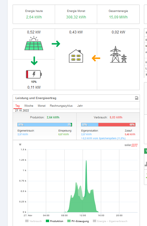

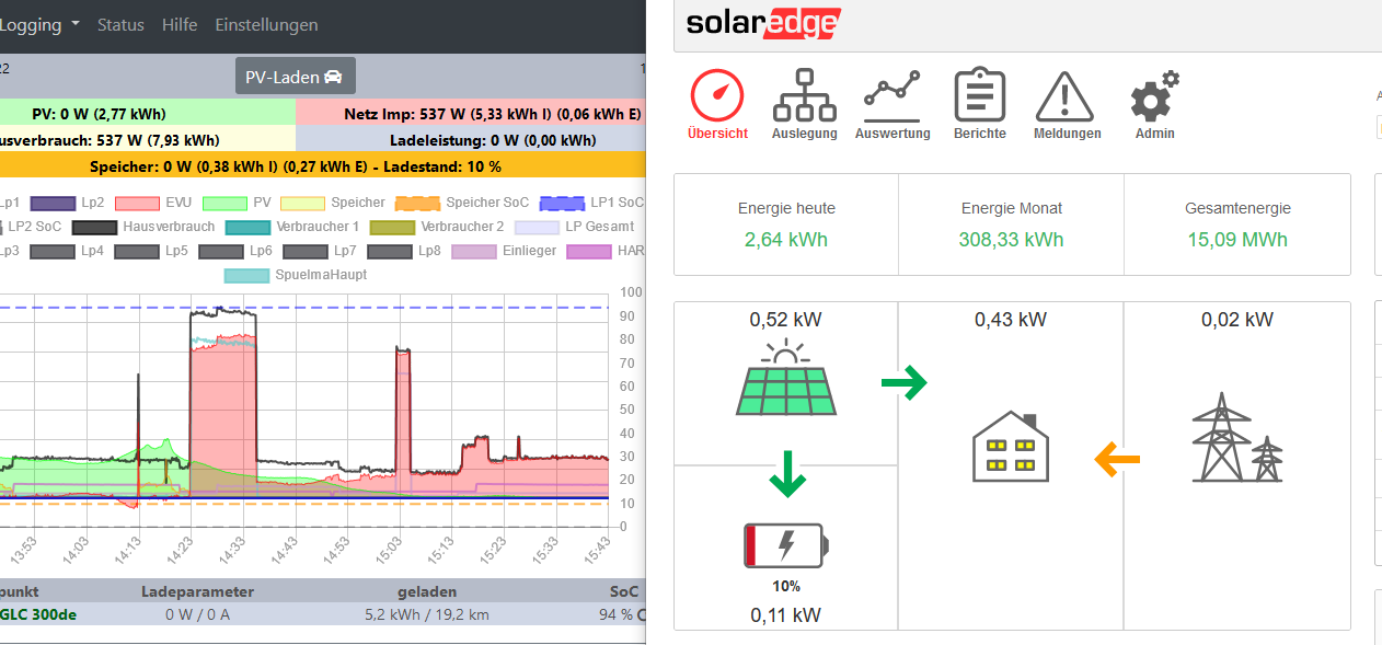

Ich habe noch die 1.9.282. Bei mir gibt es jetzt auch Unterschiede.
Mir scheint es aber so, als ob die Anzeige bei SE ein Problem hat:
Es gibt keine Sonne und trotzdem wird angeblich PV erzeugt.
Im Graphen der SE wird die Leistung viel kleiner ( nahezu mit null ) angezeigt.
Scheint auch so, als ob die Anzeige bei SE eingefroren ist....

Was wird vergleichen? die aktuellen Leistungen? oder die Energie?
@sceph:
Bei den Leistungen sehe ich dass, der Speicher scheinbar beim Hausverbrauch nochmals dabei ist.
Hausverbrauch:
SE: 0,31 kW - openWB: 3,29 kW
PV:
SE: 4,4 kW - openWB: 7,36 kW
Könnte aber auch einfach sein, dass der Zeitpunkt nicht der gleiche ist und deshalb Schwankungen auftreten.
Oder Solaredge zeigt einen gleitenden Mittelwert an (Mittelwert über die letzten 30 Sekunden oder 60 Sekunden).
@Ihaglc:
Aus deinen Bildern sehe ich folgendes:
PV-Produktion:
SE: 2,64 kWh - openWB: 2,77 kWh -- Differenz: 0,13 kWh
Hausverbrauch:
SE: 8,03 kWh - openWB: 7,93 kWh -- Differenz: -0,10 kWh
Netzeinspeisung:
SE: 0,07kWh - openWB: 0,06 kWh -- Differenz -0,01 kWh
Netzimport:
SE: 5,46 kWh - openWB: 5,33 kWh -- Differenz -0,13 kWh
Speicherimport:
SE: 0,30 kWh - openWB: 0,38 kWh -- Differenz 0,08 kWh
Speicherexport:
SE: ?,?? kWh - openWB: 0,27 kWh -- Differenz ?,?? kWh <-- Vielleicht kann jemand ausrechnen was hier dem Speicher zuzuordnen wäre (ich bin hier einmal etwas faul :))
Wo gibt es hier große Differenzen?
Die Energiewerte passen. Wenn 100 Wh ein Problem sind, dann muss man auf viel genaueres Equipment wechseln.
Ich sehe auch, dass es kein ganzer Tag ist, sondern um ca. 15:43 Uhr ein Snapshot ist. Die App hinkt etwas hinterher.
Vergleicht einmal einen kompletten Tag und dann nur die kWh Werte, die aktuelle Leistung wird nie exakt passen, da die Zeitpunkte unterschiedlich sein können.
