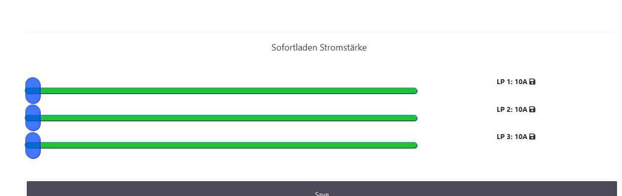

Die soll A ist zwar (wie vorher eingestellt) bei 26A aber es ist zu sehen und es ist nicht speicherbar, beim Klick auf die Disk passiert nichts (cache gelöscht etc):
Beiträge: 10376
Has thanked: 195 times
Been thanked: 460 times
Re: Rückmeldung 1.66Beta
Es ist zu sehen aber nicht speicherbar?
Mit wieviel wird geladen?
Welcher Browser?
Debug Daten?
Das Drücken der Disk gibt keine aktive Rückmeldung zurück.
Das ist Übergangsweise in der Beta so.
