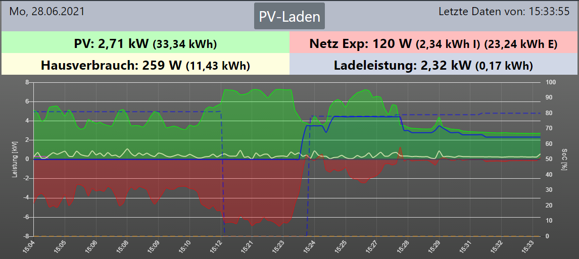

Bei mir hat die Lösung ja zuletzt einwandfrei funktioniert, aber seltsamerweise jetzt nach Umstellung auf PV-Laden nicht mehr...
Ich habe nun im PV-Laden auch die Begrenzung auf 80% drin, wie vorher auch beim Sofortladen.
Dort hatte es die ganze Zeit über funktioniert. Der SOC fiel sofort nach dem anstecken kurz auf 0%, die Ladung hat angefangen und es wurde ab da dann auch der aktuelle SOC angezeigt, bis die 80% erreicht waren.
Jetzt beim PV-Laden fällt der SOC in der OpenWb auch nach anstecken auf 0%, aber die Ladung beginnt nicht und somit wird auch nicht der aktuelle SOC ausgelesen...
Sieht dann z.B. so aus: Um ca. 15:15 wurde das Fahrzeug angeshclossen, der SOC fällt auf 0% aber die Ladung beginnt nicht. Daraufhin habe ich um ca. 15:23 kurz auf Sofortladung umngestellt, die Ladung beginnt sofort und der SOC wird korrekt dargestellt. Danach zurück auf PV-Laden und es wurde dann auch sauber weiter geladen...
Ist das bei euch auch so?

Re: EVNotiPi
Ich nutze Kernel: Linux 5.10.17-v7l+ GNU/Linux mit openWB Version: 1.9.235,
Der SoC kommt bei mir immer korrekt an. Ich habe dieses Phänomen bei EVsOC 2.2 bisher nie beobachtet.
Ich würde an Deiner Stelle im Debug-Log mal schauen, ob EV und evSoc tatsächlich einen SoC=0 gemeldet haben.
Vielleicht wurde so ein Wert falsch vom EV geliefert.
Zur Not dann in evSoc.py mal die folgende Zeile abändern:
Statt
dann
Dadurch liefert evSoc niemals einen SoC==0 an openWB. Dies ist ein dirty-patch, aber falls es hilft...sofern die Batterie nicht wirklich absolut leer ist.
Ich selbst teste seit einigen Wochen ohne Probleme evSoc 2.3. In dieser neuen Version kann über MQTT mit einer Nachricht an evSoc eine zusätzliche SoC-Abfrage initiiert werden, falls z.B. das Garagentor geöffnet wird und das EV an die Wallbox fährt, OHNE dass der Ladestecker angesteckt wird.
Dadurch wird immer der aktuelle SoC im openWB angezeigt. Die MQTT-Nachricht muss dann von einem Homeserver generiert werden. Ich nutze "fhem" dafür und einen Garagentorstatus. Die geänderte Datei habe ich hier für Interessierte beigefügt, sie ersetzt die gleichnamigen aus version 2.2.
Der Garagentorstatus wird von evSoc 2.3 fest codiert im MQTT topic "evSoc/carport/boolOpenStat" erwartet. (bei Tor eine "0", bei allen anderen Werten versucht evSoc eine Verbindung zum EV aufzubauen.) Da das Garagentor meistens zu ist, wird die 12V Batterie auch nicht exzessiv strapaziert.
Der Patch auf 2.3 hat KEINEN Einfluss auf das von Dir beobachtete Verhalten!
