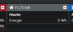

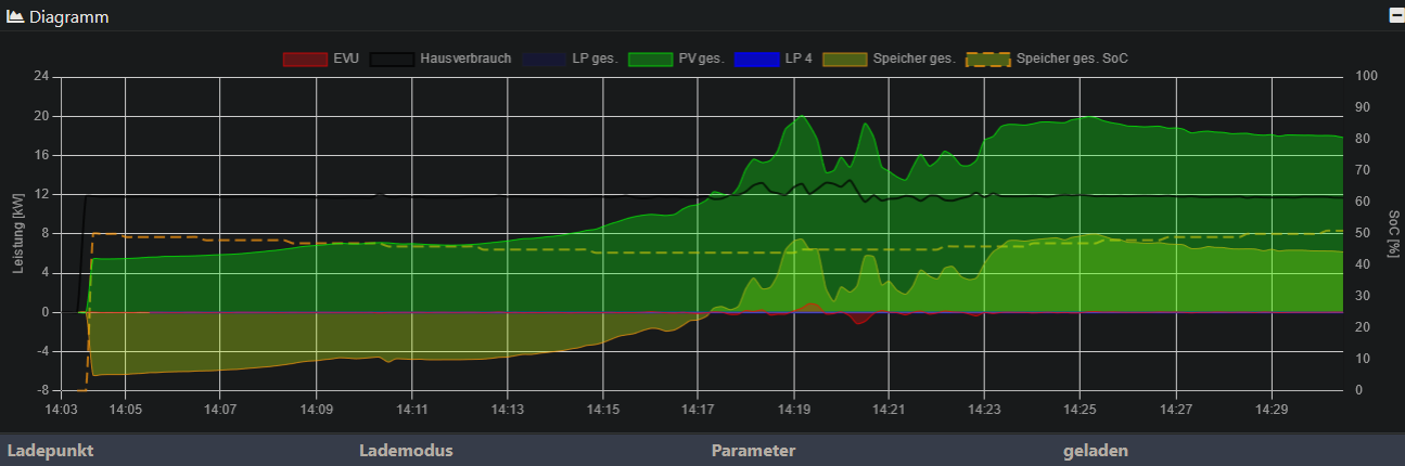

Hab seit heute eine standalone 2.0 am laufen mit dem latest master und intial so konfiguriert wie ich es auch in der 1.9 hatte.
Was mir bis jetzt direkt aufgefallen ist:
Der Hausverbrauch ist im dunklen Theme sehr schlecht bzw. stellenweise gar nicht im Graph ablesbar durch die schwarze Linienfarbe welche entweder durch den Hintergrund oder das Raster untergeht.
Zudem scheint die Summierung des Hausverbrauchs irgendwie nicht zu funktionieren und zeigt immer 0 an. Habe als EVU einen E3DC Zähler von welchen soweit auch alle Werte korrekt ausgelesen werden.

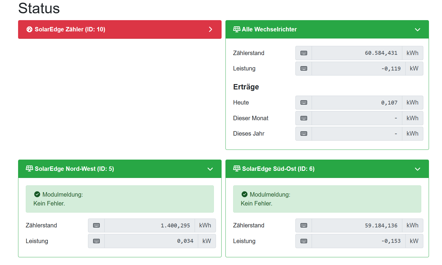

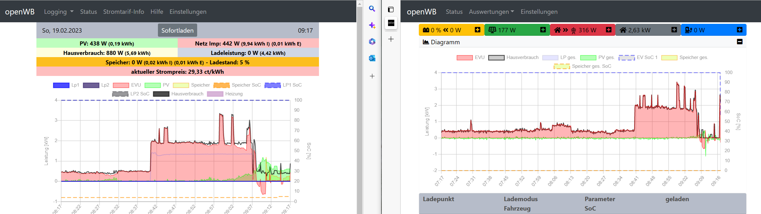

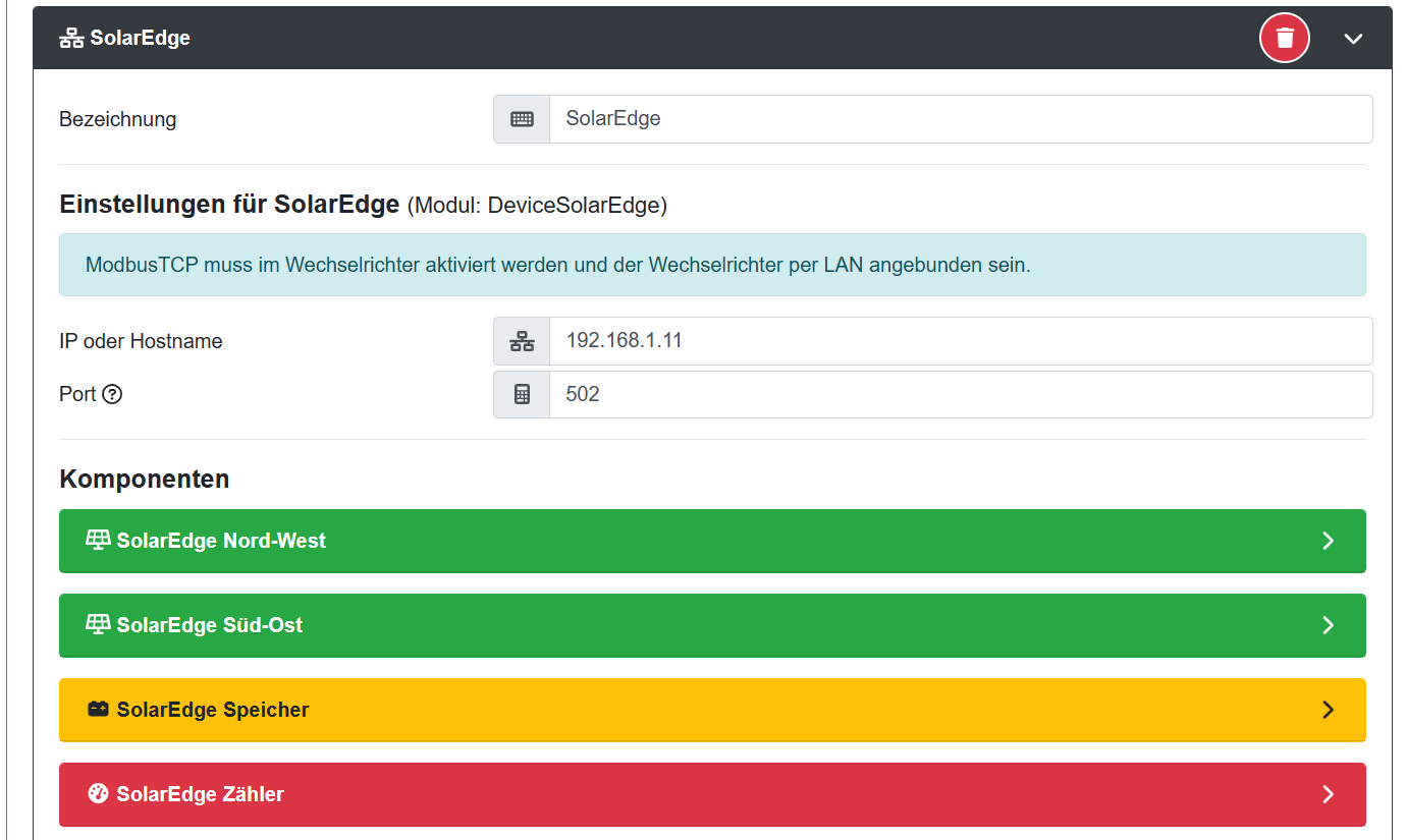

ich habe nun eine OpenWB Beta 2 aus dem Webshop und ich versuche meine 1.9 Konfiguration nachzubauen. An sich sieht es schon sehr gut aus und ich sehe meinen Hausverbrauch über den Solaredge Zähler. Die beiden PV Anlagen und den Speicher von Solaredge habe ich auch wie in der 1.9 konfiguriert. Scheinbar werden die PC Daten aber nicht richtig ausgelesen, da diese nicht zu den Weren in der 1.9 passen. Die Speicherwerte werden gar nicht ausgelesen und angezeigt, obwohl in der 1.9 gerade mit 1,2 KW der Speicher geladen wird.
So sehen die Werte zur gleichen Zeit aus und in der 1.9 Version werden diese auch richtig angezeigt.

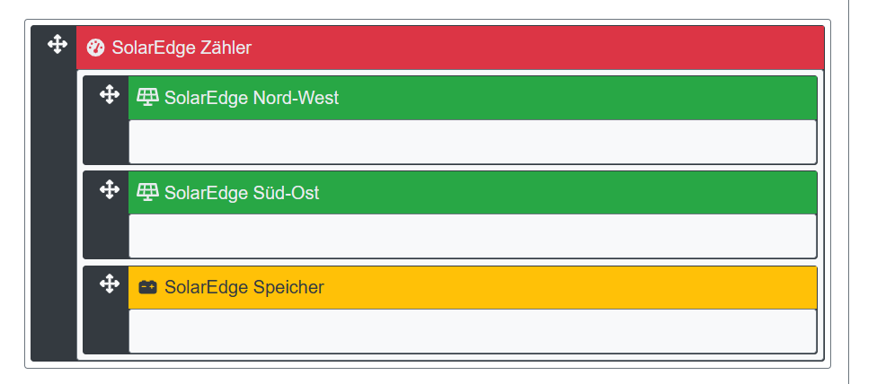

Die Konfiguration ist wie folgt:
2023-02-19 09_18_04-openWB _ Konfiguration - Lastmanagement und 5 weitere Seiten - Persönlich – Micr.png
Wenn die IDs der Wechselrichter oassen, werden im Status auch keine Fehler ausgegeben und es werden Werte angezeigt.
2023-02-19 09_23_10-openWB _ Status und 5 weitere Seiten - Persönlich – Microsoft​ Edge.png

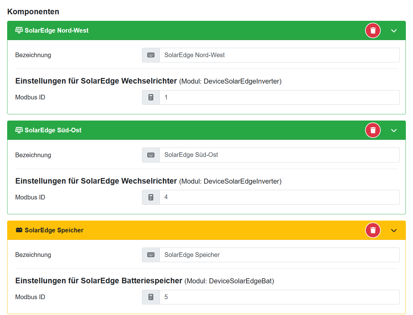

Die ID´s sind aus der 1.9 entnommen.
2023-02-19 09_22_00-openWB _ Konfiguration - Geräte und Komponenten und 5 weitere Seiten - Persönlic.png
2023-02-19 09_22_22-openWB _ Konfiguration - Geräte und Komponenten und 5 weitere Seiten - Persönlic.png
Ich hatte auch schon die Wallboxen verbunden, sodas nur noch die Beta 2 die Wechselrichter auslesen konnte, aber hier gabe es auch keine validen Daten.
Anbei das Debug-Log

2023-02-19 09:47:42,799 - {control.data:334} - {DEBUG:MainThread} - pv6
PvData(config=Config(max_ac_out=0), get=Get(currents=[0.0, 0.0, 0.0], daily_exported=116.0, monthly_exported=0, yearly_exported=0, exported=59184176.0, fault_state=0, fault_str='Kein Fehler.', power=-26.0))
2023-02-19 09:47:42,799 - {control.data:318} - {DEBUG:MainThread} - pv_all_data
PvAllData(config=Config(configured=True), get=Get(daily_exported=161.0, monthly_exported=0, yearly_exported=0, exported=60584473.0, power=-8.7))
2023-02-19 09:47:42,800 - {control.data:334} - {DEBUG:MainThread} - system
{'update_in_progress': False, 'perform_update': False, 'ip_address': '192.168.1.15', 'current_commit': '2023-02-17 09:38:40 +0100 [24f1f548]', 'current_branch': 'master', 'current_branch_commit': '2023-02-17 09:38:40 +0100 [24f1f548]', 'current_missing_commits': [], 'boot_done': True, 'dataprotection_acknowledged': False, 'debug_level': 10, 'release_train': 'master', 'version': '1.99.102.0', 'datastore_version': 7, 'lastlivevaluesJson': {'timestamp': 1676796452, 'time': '09:47:32', 'grid': 0.373, 'house-power': 0.382, 'charging-all': 0.0, 'pv-all': 0.016, 'cp11-power': 0.0, 'cp12-power': 0.0, 'ev1-soc': 100, 'bat-all-power': 0.0, 'bat-all-soc': 0}, 'module_update_completed': True}
2023-02-19 09:47:42,800 - {control.data:347} - {DEBUG:MainThread} - device3
{'name': 'SolarEdge', 'type': 'solaredge', 'id': 3, 'configuration': {'port': 502, 'ip_address': '192.168.1.11'}}
2023-02-19 09:47:42,800 - {control.data:349} - {DEBUG:MainThread} - component5
{'name': 'SolarEdge Nord-West', 'type': 'inverter', 'id': 5, 'configuration': {'modbus_id': 1}}
2023-02-19 09:47:42,801 - {control.data:349} - {DEBUG:MainThread} - component6
{'name': 'SolarEdge Süd-Ost', 'type': 'inverter', 'id': 6, 'configuration': {'modbus_id': 4}}
2023-02-19 09:47:42,801 - {control.data:349} - {DEBUG:MainThread} - component9
{'name': 'SolarEdge Speicher', 'type': 'bat', 'id': 9, 'configuration': {'modbus_id': 5}}
2023-02-19 09:47:42,801 - {control.data:349} - {DEBUG:MainThread} - component10
{'name': 'SolarEdge Zähler', 'type': 'counter', 'id': 10, 'configuration': {'modbus_id': 1, 'meter_id': 1}}
2023-02-19 09:47:42,801 - {control.data:321} - {DEBUG:MainThread} -
Zuletzt geändert von fussi24 am So Feb 19, 2023 9:31 am, insgesamt 2-mal geändert.
Beiträge: 10285
Has thanked: 180 times
Been thanked: 421 times
Re: Feedback Beta 2
Bei SolarEdge wichtig:
Parallel Abfragen werden von SE quasi nicht unterstützt.
Heißt nur ein System darf abfragen. Seltenst ist zwischen Systemwechseln ein Neustart der SE erforderlich.
fussi24
Beiträge: 151
Registriert: Mi Mai 13, 2020 6:36 pm
Re: Feedback Beta 2
Beitrag von fussi24 »
Hallo OpenWB,
Danke für das schnelle Feedback.
Das bedeutet wenn ich die OpenWB mit der Version 1.9 in den Modus „OpenWB ist nur ein Ladepunkte“ setze, dann werden keine Daten mehr am Wechselrichter abgefragt?
Ich probiere dies dann gleich mal aus und starte auch die Wechselrichter neu.
Beiträge: 4348
Has thanked: 26 times
Been thanked: 195 times
Re: Feedback Beta 2
Und bitte auch die Hilfetexte und das Wiki zu Hybrid-Systemen lesen.
