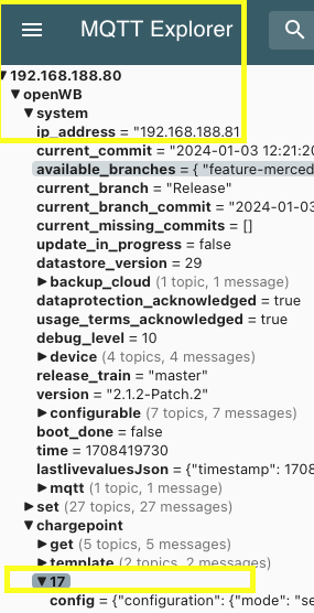

leider habe auch ein ähnliches Problem und zwar bekomme ich folgendes Setup nicht zum laufen
- Raspberry PI 5 mit HA
- HA Assistant hat Mosquitto broker 6.4
- openWB 2
- openWB2 MQTT
mosquitto.conf
# bridge to openWB Wallbox
connection openwb2
local_clientid openwb2.mosquitto
address 192.168.188.81:1883 # IP der openWB
#start_type automatic
#Sensors Controller
topic openWB/system/ip_address in
topic openWB/system/version in
topic openWB/system/lastlivevaluesJson in
#Sensors per Chargepoint
topic openWB/chargepoint/17/get/# in
topic openWB/chargepoint/17/config in
#Selects per Chargepoint
topic openWB/chargepoint/17/get/connected_vehicle/config in
topic openWB/chargepoint/17/get/connected_vehicle/info in
#topic openWB/set/chargepoint/17/config/ev out
#SoC Number entity per Chargepoint
topic openWB/chargepoint/17/get/connected_vehicle/soc in
#try_private false
#cleansession true
Im MQTT-Explorer kann ich mich auch auf den HA-MQTT Verbinden und man sieht die openWB
Allerdings bekomme ich in HA keine Daten angezeigt.
(227.36 KiB) Noch nie heruntergeladen
Ich habe schon diverse Einstellung in der mosquitto.conf vorgenommen. Mit den IDs rumgespielt, verschiede Devices versucht einzubinden. Leider immer mit dem selben Ergebnis. Das eben keine Werte übermittelt werden.
Hat jemand bereits dieses Setup am laufen und sieht wo mein Fehler liegt?
Vielen dank.
Kub

Die mosquitto.conf liegt in share/mosquitto. Die wird meiner Meinung nach auch angezogen. Sonst hätte ich die Nachrichten von der openWB nicht in HA.
Mit MQTT-Explorer muss ich mich mit User und Passwort am HA-MQTT anmelden.
Allerdings scheint die openwb2mqtt nicht auf den MQTT zugreifen zu können. Ich weiß auch nicht wo ich openwb2mqtt sage welchen MQTT zu nutzen ist und auch nicht wo ich hier ein user und ein passwort für den Zugriff konfigurieren kann.
Dies habe ich noch im log von HA gefunden.
2024-02-20 14:58:44.407 DEBUG (MainThread) [custom_components.openwb2mqtt.binary_sensor] mqttTopic: openWB/chargepoint/17/get/charge_state
2024-02-20 14:58:44.407 DEBUG (MainThread) [custom_components.openwb2mqtt.binary_sensor] mqttTopic: openWB/chargepoint/17/get/fault_state
2024-02-20 14:58:44.417 ERROR (MainThread) [homeassistant.components.select] Error adding entities for domain select with platform openwb2mqtt
  File "/usr/src/homeassistant/homeassistant/helpers/entity_platform.py", line 533, in async_add_entities
    await asyncio.gather(*tasks)
  File "/usr/src/homeassistant/homeassistant/helpers/entity_platform.py", line 782, in _async_add_entity
    await entity.add_to_platform_finish()
  File "/usr/src/homeassistant/homeassistant/helpers/entity.py", line 1324, in add_to_platform_finish
    await self.async_added_to_hass()
  File "/config/custom_components/openwb2mqtt/select.py", line 126, in async_added_to_hass
    await mqtt.async_subscribe(
  File "/usr/src/homeassistant/homeassistant/components/mqtt/client.py", line 173, in async_subscribe
    raise HomeAssistantError(
homeassistant.exceptions.HomeAssistantError: Cannot subscribe to topic 'openWB/chargepoint/17/get/connected_vehicle/config', MQTT is not enabled
Mich irritieren etwas die Debug-Ausgaben. Vermute da hat die subscription wohl funktioniert aber kurz darauf kommt eine Fehlermeldung für ein anderes Topic mit dem Grund "MQTT is not enabled".
Jedoch werden auch für die vermeintlich erfolgreichen Subscriptions keine Werte in HA angezeigt.
