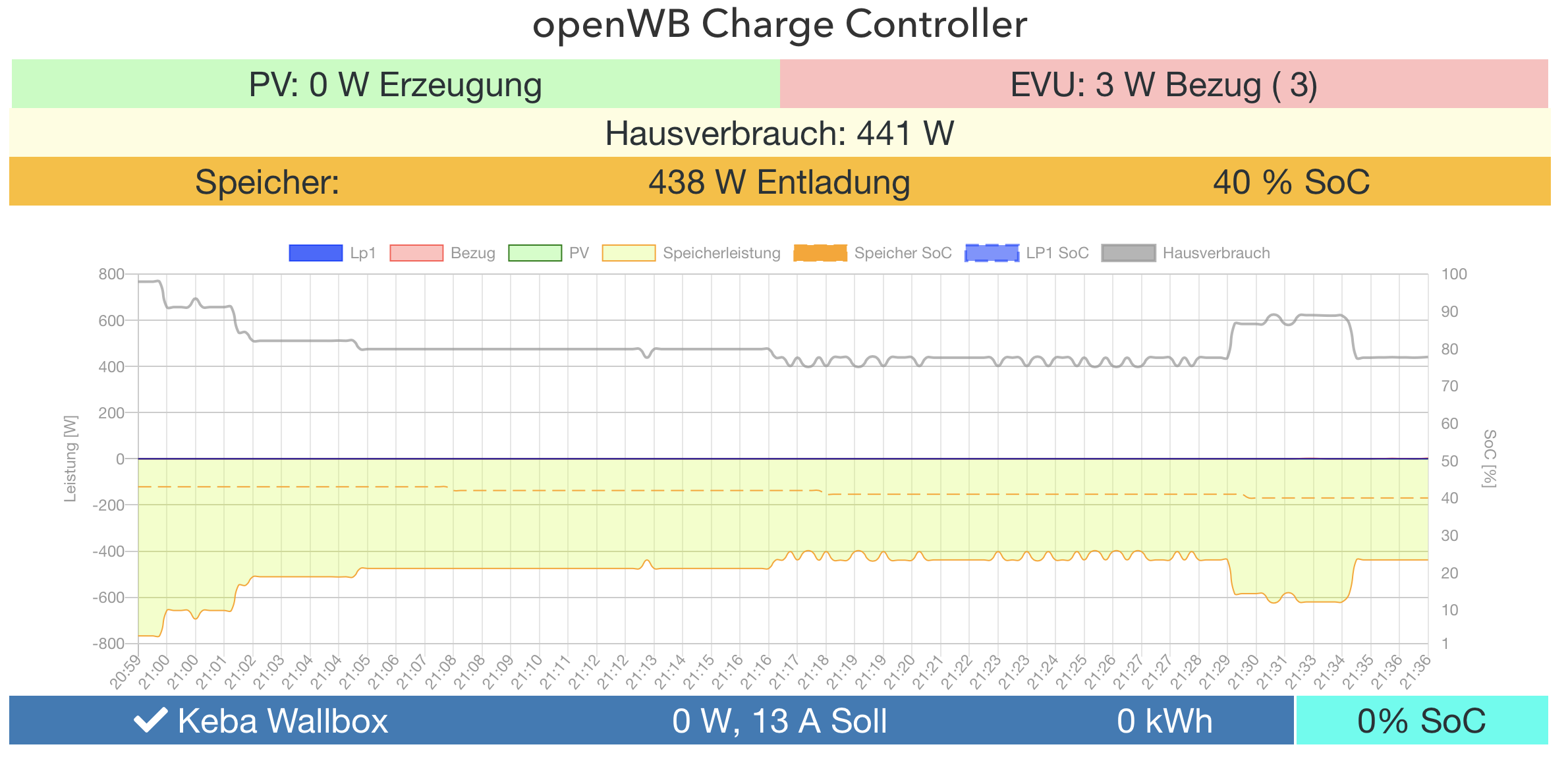

hab gerade nochmal auf 1.697a aktualisiert.
Jetzt wird auch Wattbezug angezeigt :-)

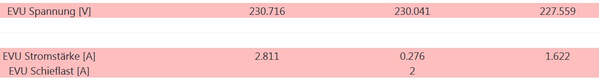

Beitrag von LinusEV »
So auch Update auf 1.697a
Werte werden angezeigt.
Bei den Strömen passst aber was nicht.
0W Bezug d.h. die Summe der Ströme muß Null sein.
L1 wird bei mir vom Speicher zum EVU gesendet somit negative. Selbst wenn ich den Wert von L1 invertiere komme ich nicht auf Null
Denkfehler?
