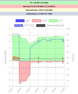

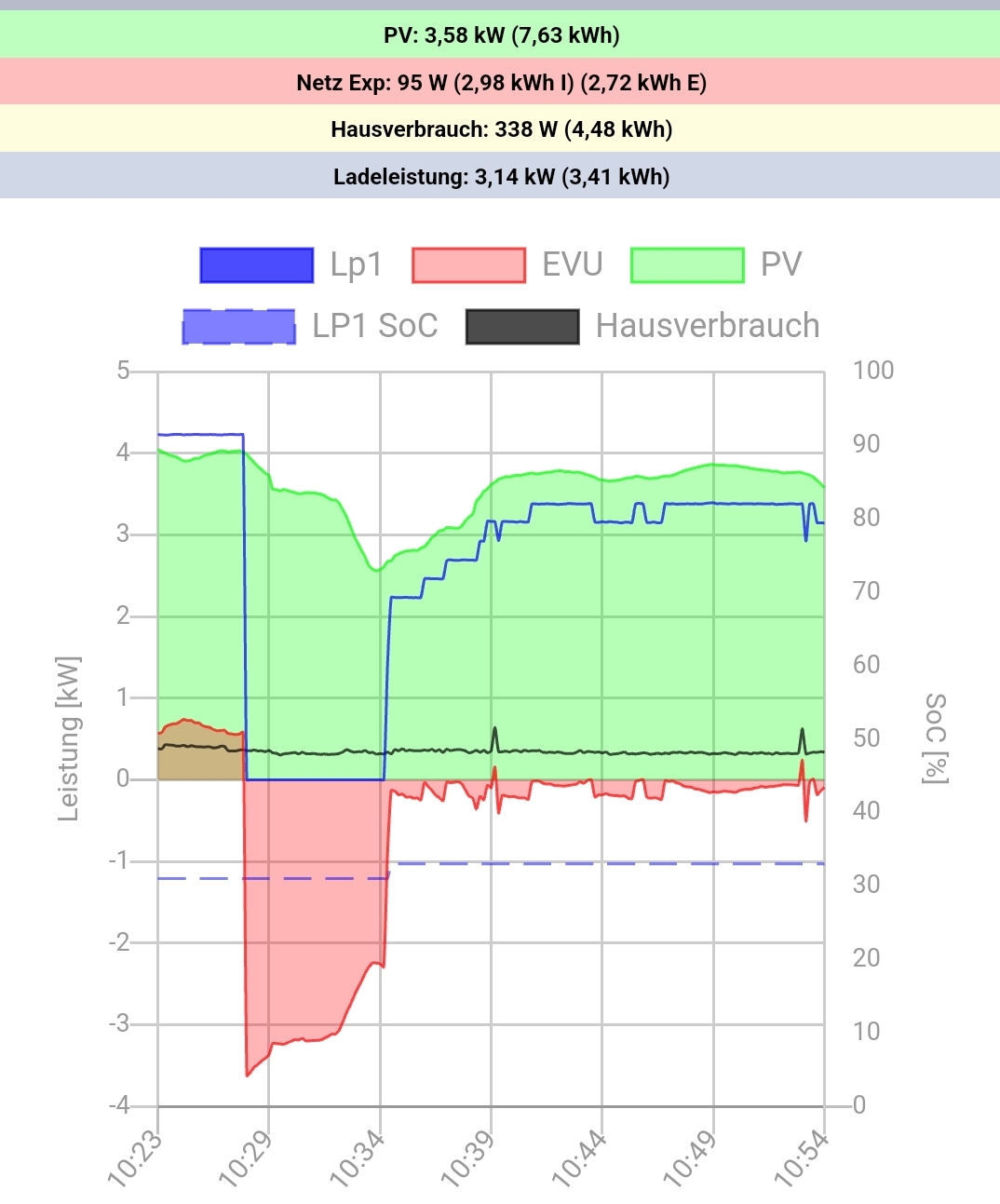

Ich habe ein Problem mit der Phasenumschaltung. Wir laden einen cupra Born.
Der fängt wie heute anstandslos an zu laden, schaltet auch klaglos von einer auf drei Phasen um, wenn die PV-Leistung steigt. Allerdings funktioniert der umgekehrte weg nicht. Heute hat er, als nicht genug Strom für dreiphasig da war, die ladung beendet. Nach fünf Minuten Pause ging es dann einphasig weiter.
Anbei der Screenshot: Und hier das log:
Gibt es ne Einstellungen, die ich übersehen?

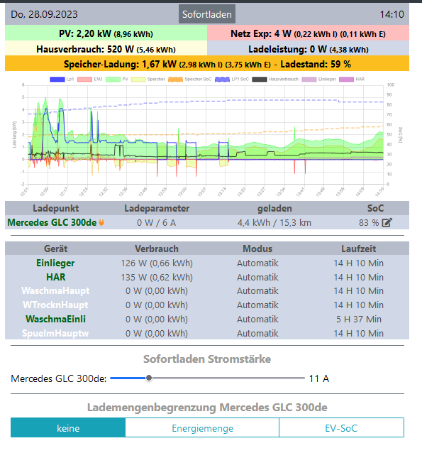

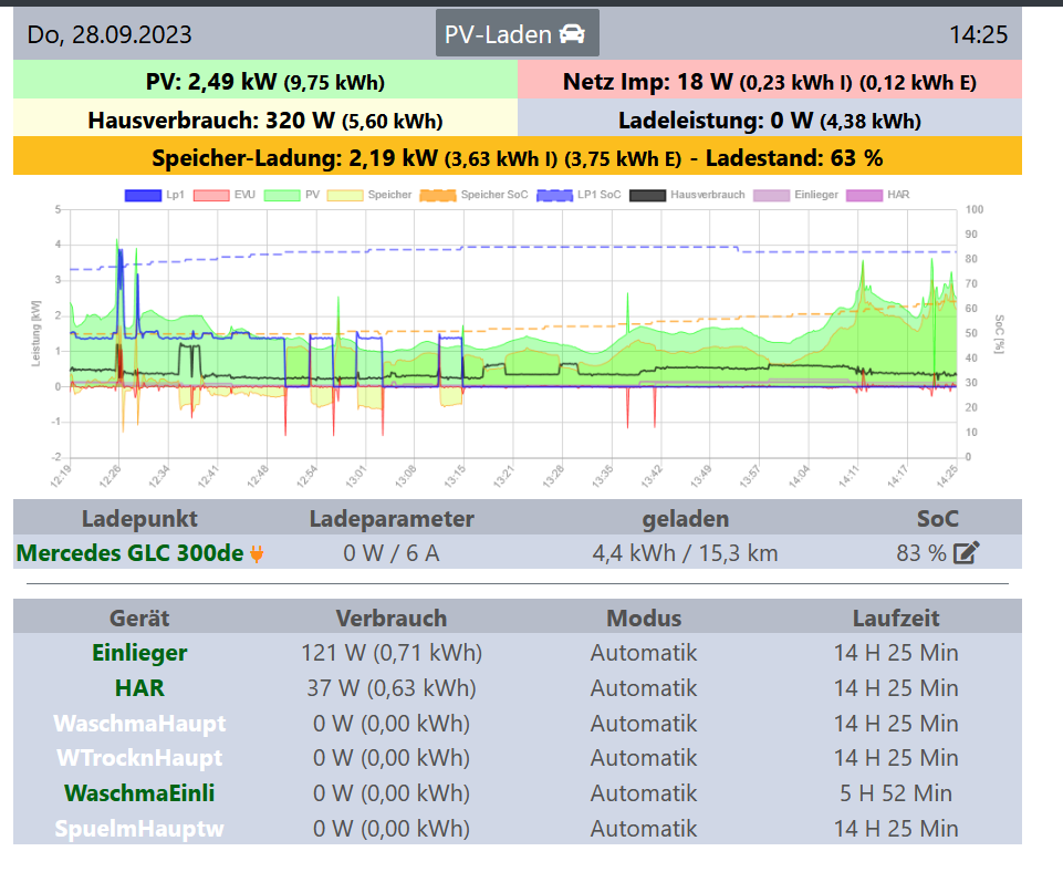

Hallo Zusammen!
openWB Version: 1.9.303.0
Habe zunächst erfolgreich mit PV Überschuss geladen.
Nachdem die Sonne nicht mehr ausreichte, habe ich um 14:02 auf Sofortladen umgeschaltet.
Das Sofortladen wird aber nicht eingeleitet.
Bis 14:14 gewartet, dann über Stopp bei nun vorhandener PV Leistung wieder auf PV gewechselt.
Auch jetzt lädt die Wallbox nicht mehr.
( Auch später mit PVmin versucht --> WB lädt das Auto in keinem Modus mehr )
Hatte dieses Verhalten schon mal. Musste dann den Ladestecker ziehen und zusätzlich die OWB restarten. Dann lief es wieder.
PS: unter 1.9.28X und vorher hatte ich hier noch nicht so einen Fall.
Edit: Nach Neustart der OWB und erneutem Laden, funktionieren jetzt die Umschaltungen während des Ladens fehlerfrei.
Ich denke, der Mercedes hatte sich vielleicht verschluckt, evtl. auch, weil zwischen den Umschaltungen nicht lange genug gewartet wurde.
Mal abwarten, ob der Fehler noch mal auftritt.
