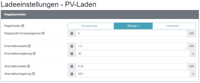

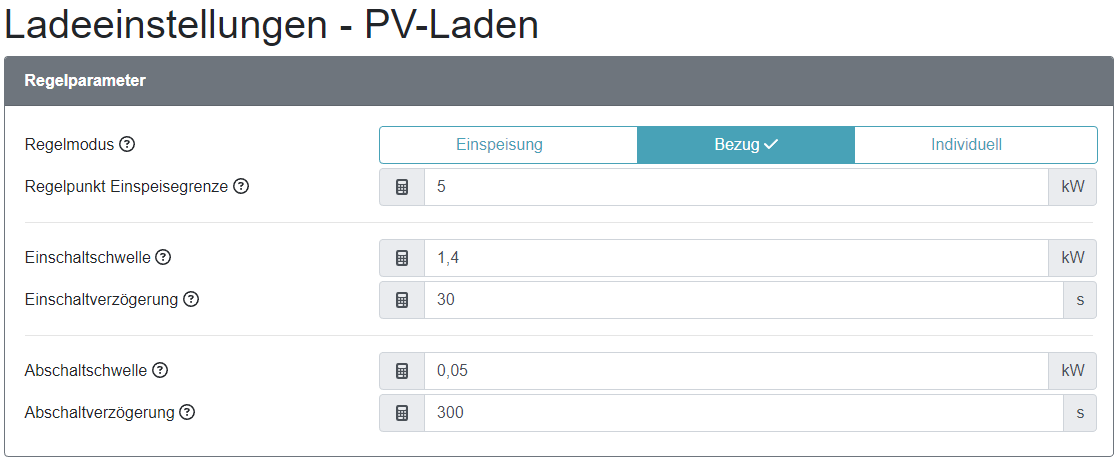

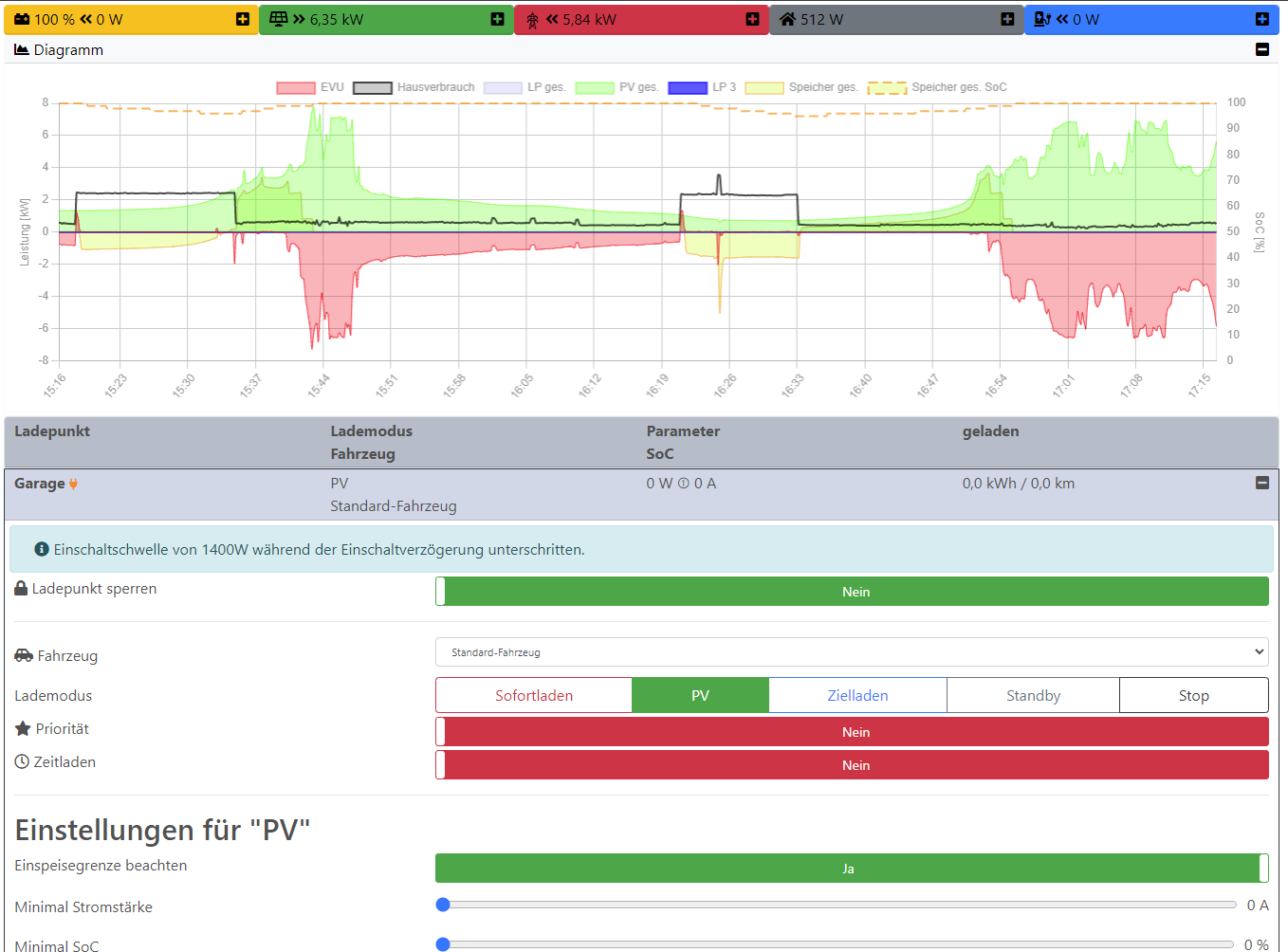

Ich möchte das Thema "Einspeisegrenze beachten" beim PV-Laden noch einmal zur Sprache bringen. Bei mir will es einfach nicht funktionieren.
Ich hatte konstant deutlich über 6kW auf dem Dach und auch fast ebensoviel Einspeisung. Laut Einstellung sollte er ab 5kW (Regelpunkt Einspeisegrenze) mit dem Laden starten - aber das bleibt aus. Was mache ich falsch?
Hier die main.log:
Hier die main.log:

noch eine weitere Idee, setz' den Regelpunkt mal etwas weiter 'runter. Mein Verständniss ist dass immer 5kW Einspeisung aufrecht erhalten werden sollen. Damit das klappt müssen also mindestens 6,4kW (5kW + 1,4kW Einschaltschwelle) plus Hausverbrauch über einen Zeitram von 30s erzeugt werden. Ist schwer das exakt am Chart abzulesen, bin mir nicht sicher ob das dauerhaft erreicht wurde.
- Beiträge: 1770
- Has thanked: 11 times
- Been thanked: 172 times
Re: openWB software2 mit openWB series1/2 custom, standard, standard+, Buchse und Duo nutzen
Ich habe die Einspeisegrenze in Verbindung mit der Einschaltverzögerung überarbeitet. Bitte Sicherung erstellen, updaten und dann testen.
Elchkopp
- Beiträge: 927
- Has thanked: 26 times
- Been thanked: 85 times
Ja, das ist auch Verständnis bisher gewesen, dass der Regelpunkt die Nulllinie um den Wert verschiebt und natürlich die Einschaltschwelle oben drauf kommt. Ist aber vom Hinweistext her nicht ganz eindeutig.mrinas hat geschrieben: Mo Mai 22, 2023 4:56 pm noch eine weitere Idee, setz' den Regelpunkt mal etwas weiter 'runter. Mein Verständniss ist dass immer 5kW Einspeisung aufrecht erhalten werden sollen. Damit das klappt müssen also mindestens 6,4kW (5kW + 1,4kW Einschaltschwelle) plus Hausverbrauch über einen Zeitram von 30s erzeugt werden. Ist schwer das exakt am Chart abzulesen, bin mir nicht sicher ob das dauerhaft erreicht wurde.
Aber selbst mit einem Regelpunkt bei 4kW und (zumindest für mich sichtbarer) dauerhafter Einspeisung von >6kW wollte es nicht so recht klappen (4kW + 1,4kW)
Erst bei einem Regelpunkt von 2kW klappe es mal - aber das ist eigentlich zu niedrig.
Da LenaK was geändert hat, teste ich noch mal weiter. Heute fehlt nur leider die Sonne…
Danke Euch und gebe baldmöglichst Rückmeldung.
Sascha
