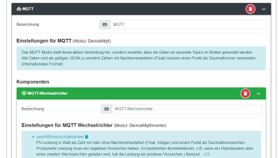

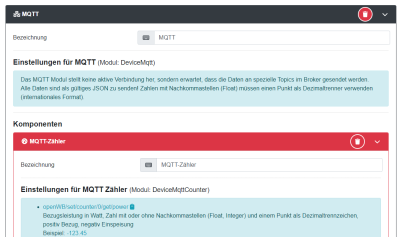

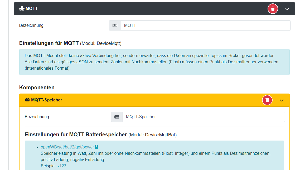

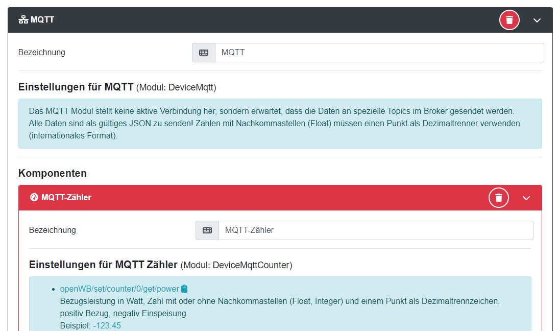

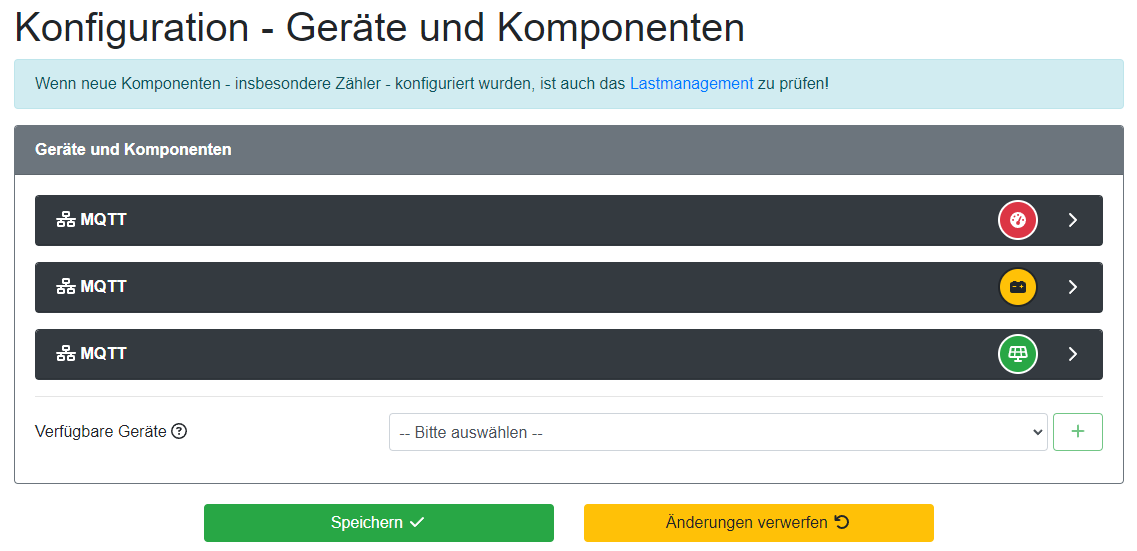

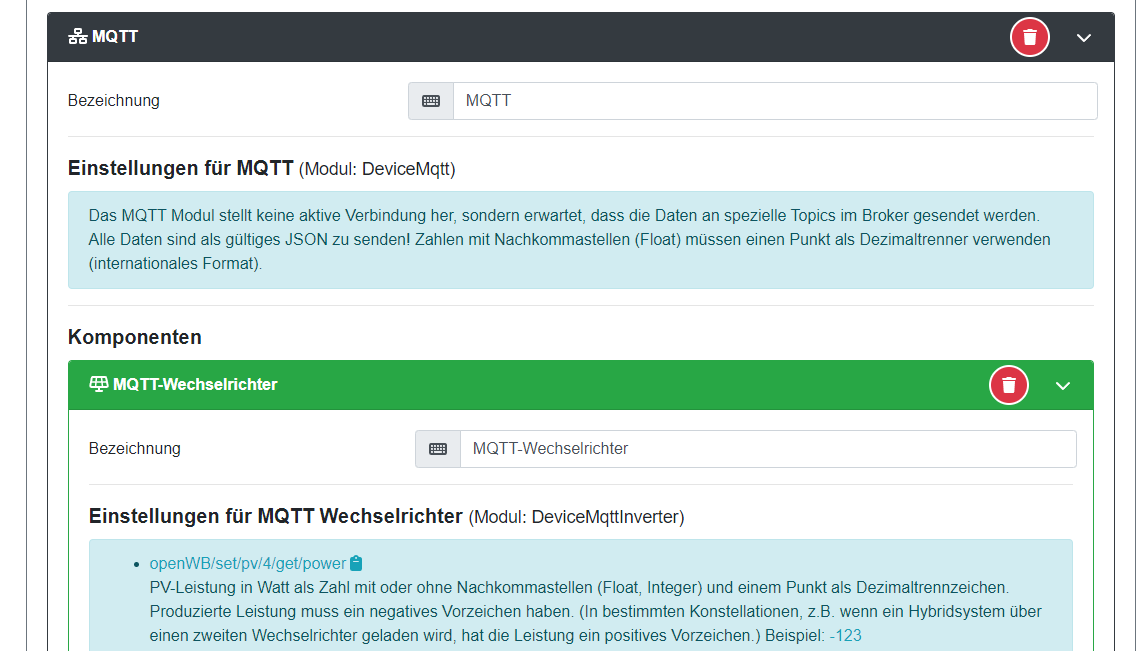

Auf einem weiteren RPi läuft auch schon die Huawei - OpenWB MQTT Bridge von Alex in der Version 1.3, verbunden mit dem WLAN eines unserer beiden HUAWEI WR.
Nun habe ich versucht, in openWB Zähler, Wechselrichter, und Akku zu konfigurieren, wie von Alex beschrieben als MQTT. Auch die ID der jeweiligen Geräte sind in der Bridge eintragen.
Nun kommen trotzdem keine Daten in openWB an.
Ich bin mir nicht sicher, ob ich einen Fehler in der Konfiguration der openWB-Komponenten gemacht habe oder einfach "nur" Modbus TCP am Dongle deaktiviert ist. Zweiteres kann ich mangels Installateur-Zugang für unsere PV leider nicht prüfen. Da aber auf einem weiteren RPi Solaranzeige schon lange läuft, hoffe ich, dass Modbus TCP "damals" aktiviert worden ist.
Folgend habe ich die Komponenten in openWB konfiguriert:
Ich bedanke für mich jede Hilfe im vorhinein und ersuche um Nachsicht für den Fall, dass ich als DAU Blödsinn geschrieben oder konfiguriert hab.
Nachtrag: Dongle-Software ist V100R001C00SPC133, entspricht also der Version die Alex anführt in seiner Erklärung.
