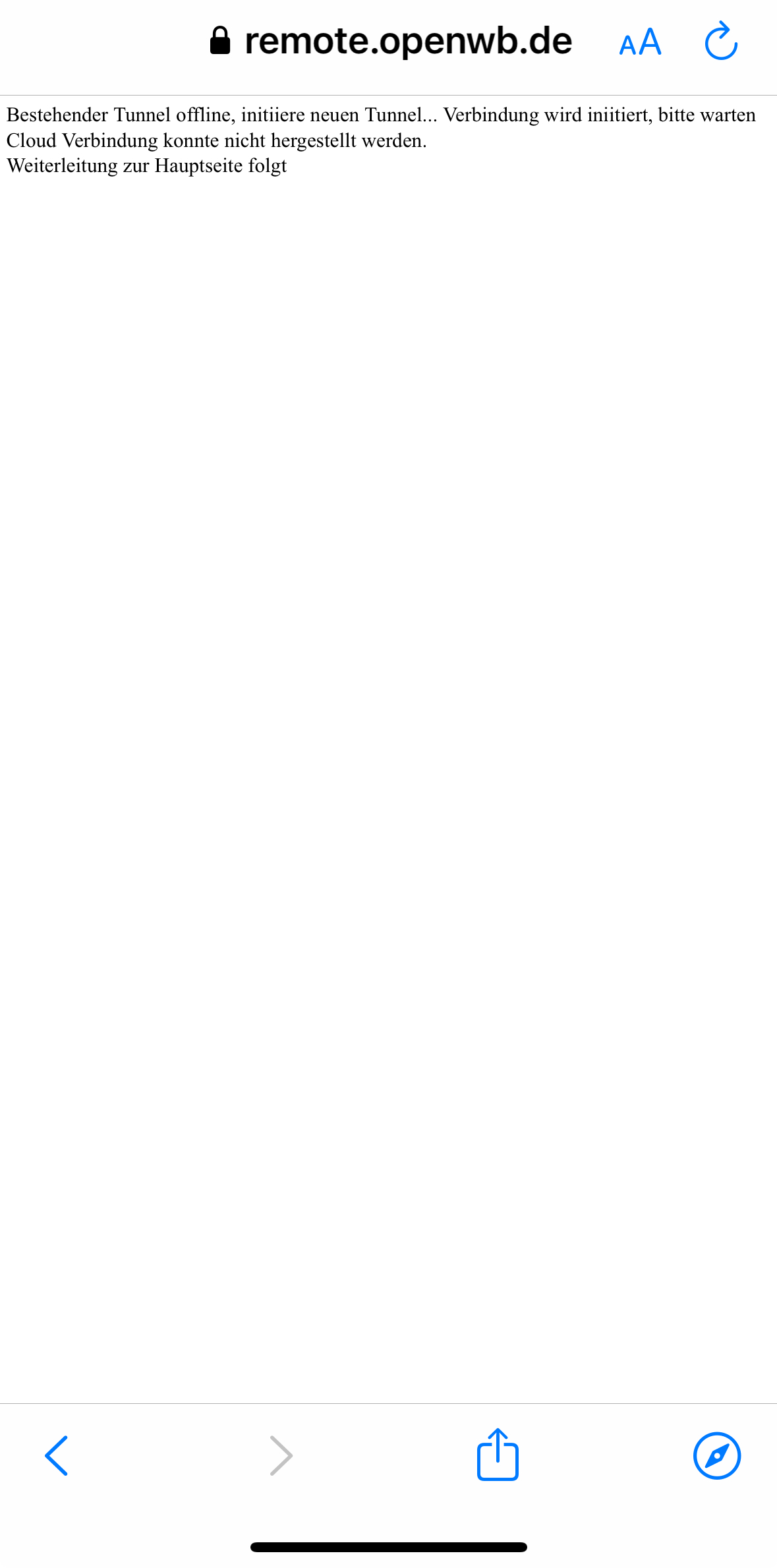

Pendragon hat geschrieben: Mo Mai 13, 2024 5:49 am Bei mir funktioniert die Cloud leider auch nicht mehr. Ich weiß leider nicht seit welchem Update. Aktuell bin ich auf dem aktuellsten Beta Zweig.
Meine Fehlermeldung lautat:
Bsetehender Tunnel offline, initiere neuen Tunnel... Verbindung wird initlaisiert, bitte warten Cloud Verbindung konnte nicht hergestellt werden
Weiterleitung zur Hauptseite folgt.
Neustarts haben auch nichts gebracht
Moin!
Hier identisches Problem. Funktionierte vorher problemlos.
Edit: Bei mir bisher noch keine Lösung aus Zauberhand, ich bin aber auf der normalen Version 😅
Edit2: Ich sehe grad, dass ein Update verfügbar ist. Mal schauen ob die Sache damit schon gelöst ist.
(201.81 KiB) Noch nie heruntergeladen

Bei mir geht es jetzt mal wieder nicht. Gleicher Fehler wie zuvor...

Pendragon hat geschrieben: Do Jun 20, 2024 1:05 pm Bei mir geht es jetzt mal wieder nicht. Gleicher Fehler wie zuvor...
Wenn im Log nichts steht sind die hinterlegten Daten nicht korrekt oder es kann keine Verbindung aufgebaut werden (lokale Firewall?).
Die Cloud ist voll funktional.
