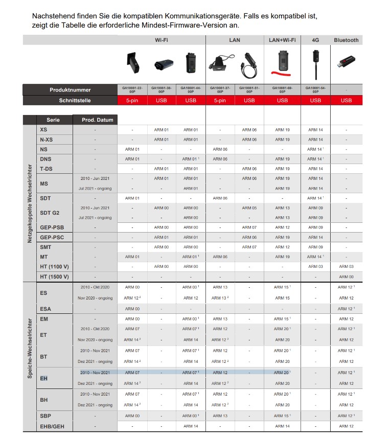

Bei mir funktionierte der Wifi/Lan Kit 2.0 gar nicht, sondern nur der alte und der auch nur über Wifi, nicht über LAN. Hier eine Übersicht, die ich von Goodwe bekommen habe, welche Hardware mit welchen WG kompatibel ist.

Dann werde ich es mal mit Wifi Lan Kit GA10081-69-00P versuchen.

Vielleicht noch ein Hinweis: Du solltest dir vom Goodwe-Support (anders geht's nicht) die aktuelle Firmware aufspielen lassen. Das geht recht schnell; einfach per Formular wegen beabsichtigtem Einsatz von Fremdsystemen darum bitte. Mit älteren Versionen kann die Belegung der Register schon wieder anders sein.

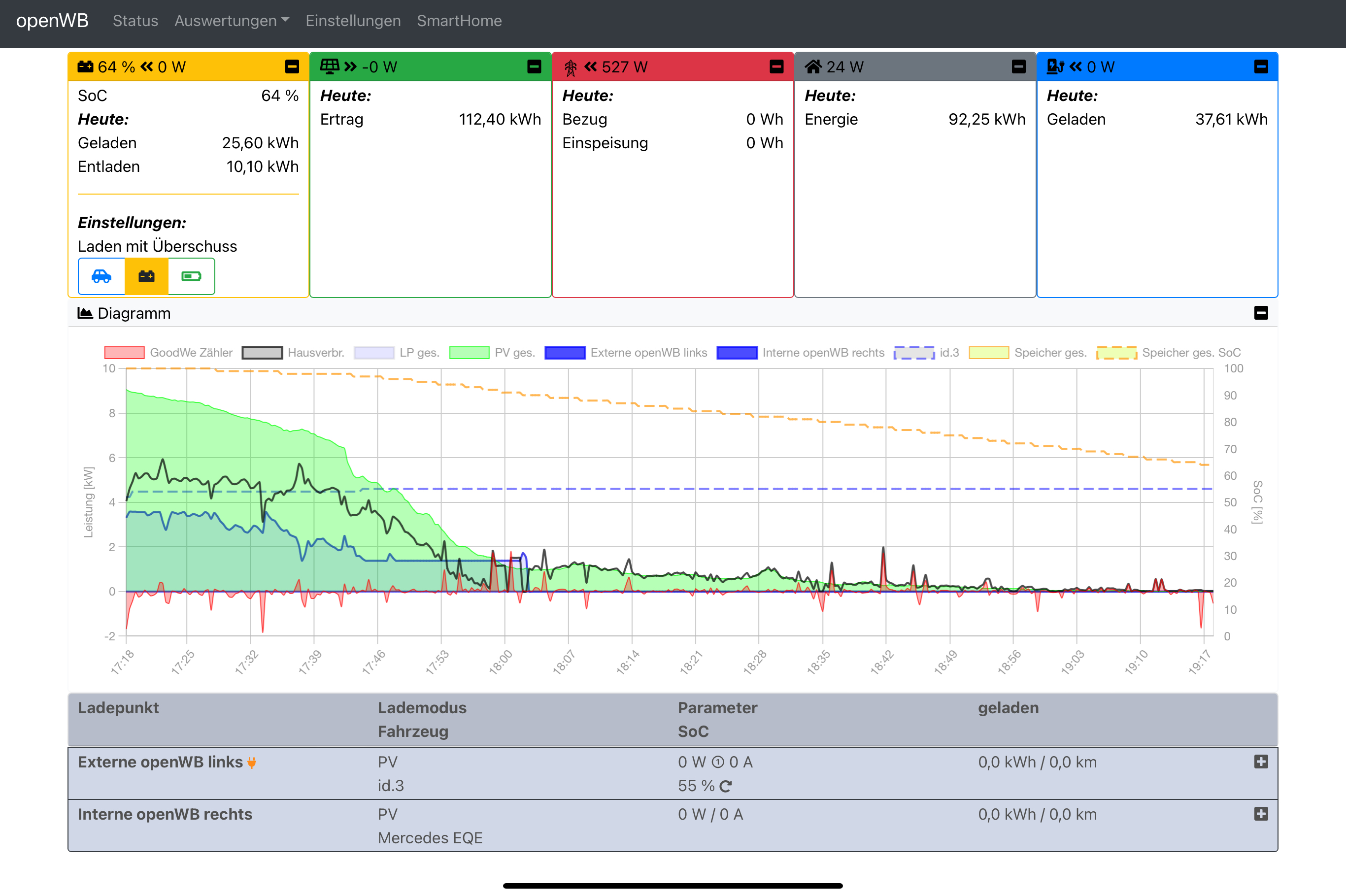

vielen Dank für den hilfreichen Thread. Ich habe meinen Goodwe Wechselrichter erfolgreich einbinden können. Habe mir letzte Woche eine Batterie dazu gekauft. Den soc der Batterie liest die Wallnox auch korrekt aus. Leider fehlen Daten zum laden und entladen. Es stehen immer werte mit 0, 1, -1 Watt. Das führt dazu, dass eine Ladung mit pv überschuss gestartet wird und die Batterie entläd, weil vermeintlich genug Strom vorhanden ist. Kann mir jemand weiterhelfen?
