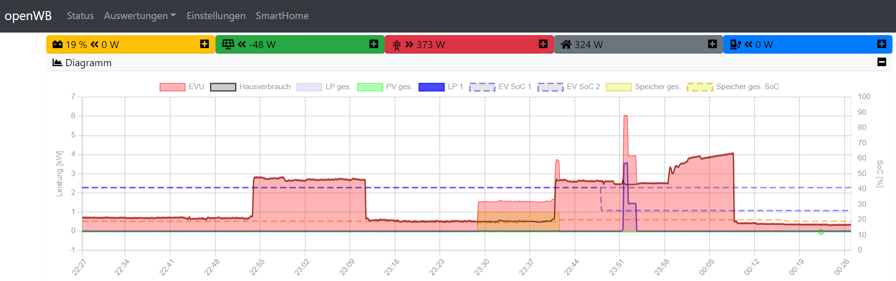

Aktueller master (2024-01-05 14:45:35 +0100 [6ef4e8fc6]):
Um 23:51:11 Uhr ist er plötzlich der Meinung, dass der zum Erreichen des Zielladens (75% bis 5:40 Uhr) anfangen müsste zu laden, der SoC (SoC2) steht ohne Ausfälle bei 41%, ich kann keinen Grund erkennen:
2024-01-06 00_27_06-openWB und 1 weitere Seite - Persönlich – Microsoft​ Edge.png
main.log.d20240105-u223751.1.txt
(3.82 MiB) 87-mal heruntergeladen

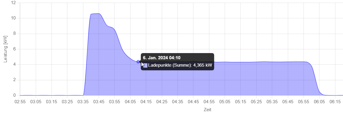

Das gleiche Problem bei mir heute nacht.
Einstellung: strompreisbasiertes Zielladen (Tibber; Strompreise sind mit Token vorhanden), Grenzkosten 30 Cent. Ziel: SOC 70 % bis 7.00 Uhr
Master von gestern 14:45
Um kurz vor 2 Uhr nachts hat er dann korrekt mit 11 kw angefangen und dann ab 2.20 Uhr auf 4,2 kw reduziert. Damit hat er die 70 % nicht mehr geschafft. Heute morgen habe ich dann auch die o.g. Meldung im noch laufenden Ladevorgang gesehen.
Ansonsten: Berechnung des Strompreises stimmte nicht. Es wurde nicht der Tibberpreis berechnet, sondern der von mir eingegebenen Netzstrompreis (0,35 €). Allerdings wurde von mir schon vor dem strompreisbasiertem Zielladen manuell wenige Minuten geladen und danach nicht mehr abgesteckt, sondern nur auf "Stop" geschaltet.
In den Logs war nichts Auffälliges zu lesen; allerdings vorher auch nicht auf Details gestellt.

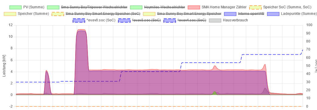

Aktueller master (2024-01-05 14:45:35 +0100 [6ef4e8fc6]), gleiches Verhalten.
Bei mir hat es auch nicht gereicht, um das Ziel zu erreichen, gleiches Verhalten, allerdings habe ich keinen dynamischen Strompreis im Einsatz.
Falls es, wie vorher hier schon vermutet wurde, an einem parallel existierendem Zeitladen liegt, hier meine Konfiguration und die entsprechenden detaillierten Logs.
Ich versuche mal zu morgen früh die Zeitpläne zu deaktivieren.
EDIT(8.1.24 7:30 Uhr): Deaktivieren der Zeitpläne hat nicht geholfen, vermutlich hilft es, das Zeitladen im Ladeprofil komplett abzuschalten, dann ändert sich der Infotext auf Ziel wurde noch erreicht. Kann ich aber erst zu morgen früh testen.
Zeitpläne:
1. Zeitplan täglich 00:00-23:59 Uhr, 16A mit Begrenzung 35% SoC (Falls der Akku mal quasi leer ist)
2. Zeitplan Di,Mi,Fr 06:45-07:00 Uhr, 6A (Für morgendliche Klimatisierung)
Zielladen:
1. Inaktiv: Täglich, 05:40 Uhr, 15A mit Ziel 80% SoC
2. Aktiv: Di,Mi,Fr, 05:40 Uhr, 15A mit Ziel 95% SoC
3. Aktiv: Mo,Do,Sa,So, 05:40 Uhr, 15A mit Ziel 75% SoC
2024-01-06 10_44_41-openWB _ Auswertungen - Diagramme und 2 weitere Seiten - Persönlich – Microsoft​.png
