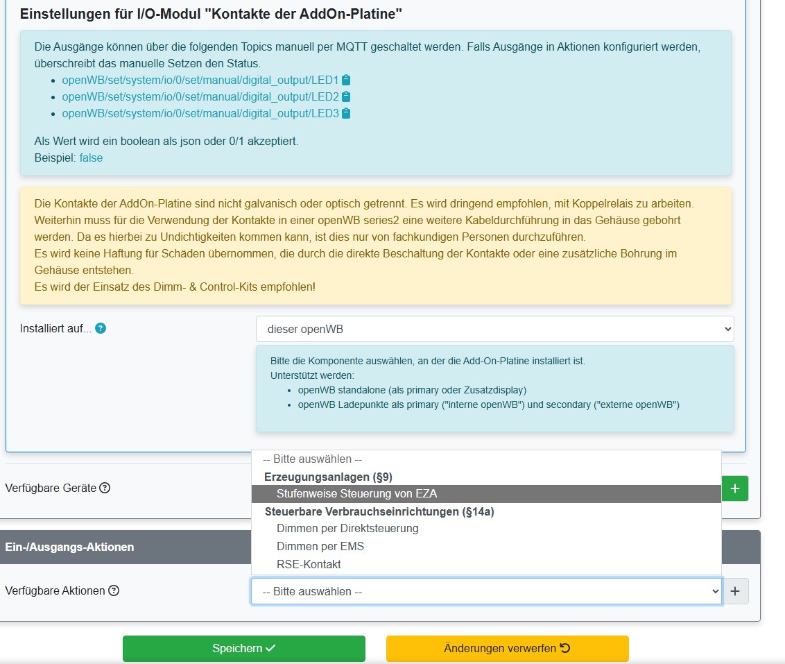

und mir die Menüs zu den Ein/Ausgängen angesehen.
Also an die Eingänge von der Platine könnte da die CLS-Box angeschlossen.
Und dann hab ich da etwas interessantes gesehen, dass da nämlich etwas von steuern einer Erzeugungsanlage steht? Wie ist das zu verstehen?
Ich nehme das Signal für die Erzeugungsanlage entgegen und kann dann meine Erzeugungsanlagen entsprechend anweisen bzw. das Signal durchschleifen?
Also man muß nicht direkt die Erzeugungsanlagen an das CLS anschließen, sondern kann sowohl Wallbox wie auch die Erzeugungsanlagen selber über die Platine abschalten/dimmen? (also noch als Man-in-the-middle agieren)

Standalone mit Display hat leider kein addon bzw. ist dieses nicht offiziell nachrüstbar (nur DiY-Bastellösung denkbar - nicht empfohlen). Bei dir ist es daher einfachsten, alles zu belassen und ein solides DuC mit LAN-Anschluss <2m neben die (zukünftige) VNB-Steuerbox zu setzen.
EEBUS in 2025.
Platine = addon. Macht bei dir wenig Sinn. Nimm das DuC und du hast alle Optionen - auch für weitere SteuVE mittels der DuC-Ausgänge bzw. §9 EZA (PV).
Wenn openWB als EMS konfiguriert wird, ust der große Vorteil im Dimmfall, dass PVA (Erzeugung) weitergenutzt werden darf. In der Konfig "Direktsteuerung" ist es verboten.

§14a-Dimmung (Strommangel) und §9 EEG-Drosselung (Stromüberschuss) schließen sich praktisch aus.
Sowie z.B. im Winter an openWB (als EMS) per §14a gedimmt wird, sollte kein §9-WR-Drosselsignal von openWB ausgegeben werden, da PVA in diesem Fall weitergenutzt werden darf. Bei Direktsteuerung darf dagegen keine PVA mitlaufen.
Am einfachsten mal ab 2.1.8-p2 (seit heute verfügbar) unter Einstellungen -> Konfiguration -> Ein-/Ausgänge die neuen Möglichkeiten austesten.
