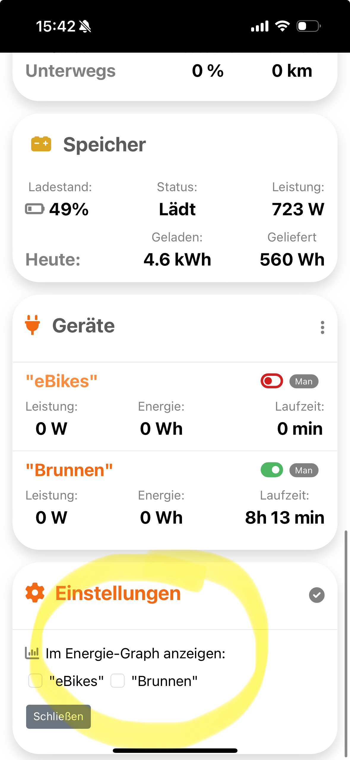

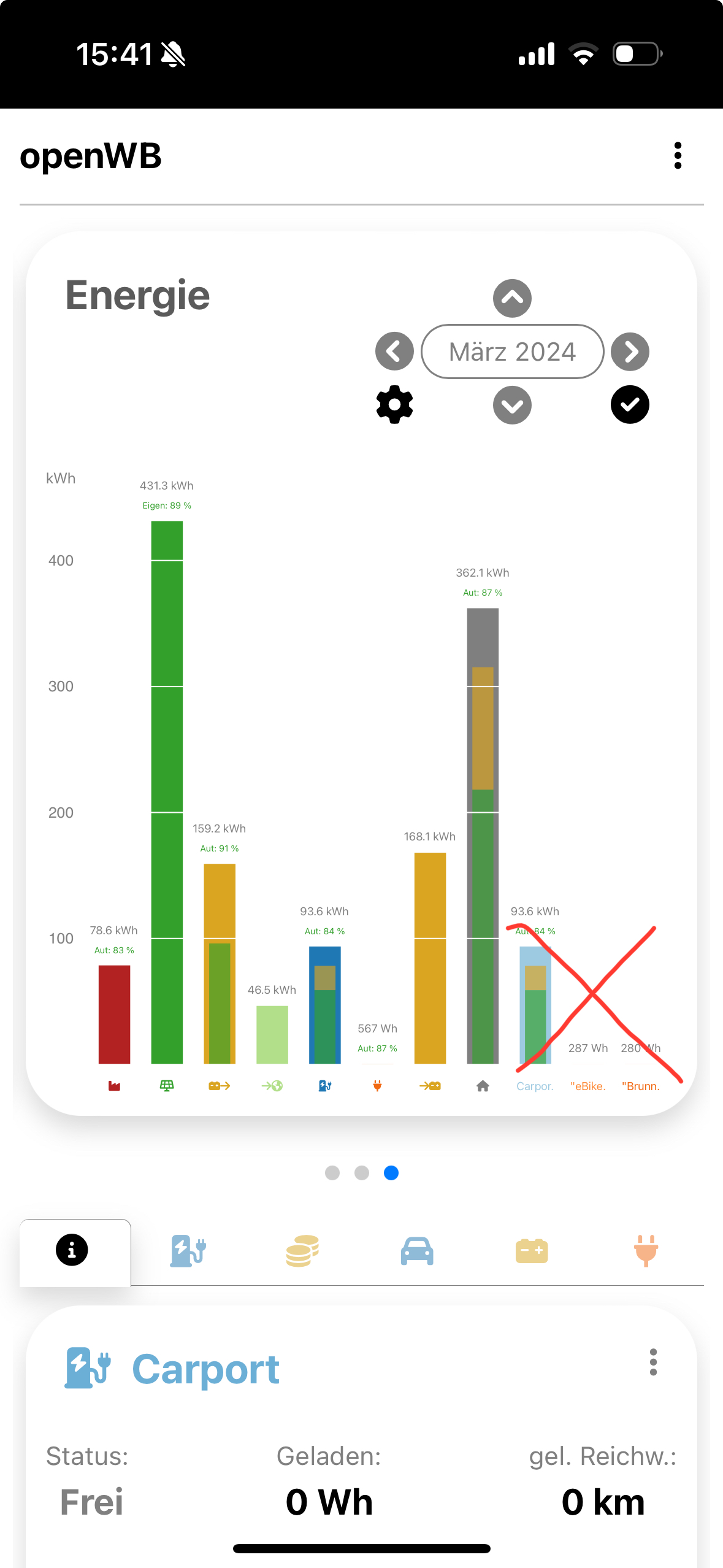

könntest du in einem späteres Update die Balken in der Monatsansicht analog zur Tagesansicht anpassbar machen? Also das konkret Smarthomegeräte ausgeblendet werden können und der Ladepunkt nur einmal angezeigt wird?
Auf dem Smartphone ist das sonst schnell zu klein um es entspannt zu betrachten :)

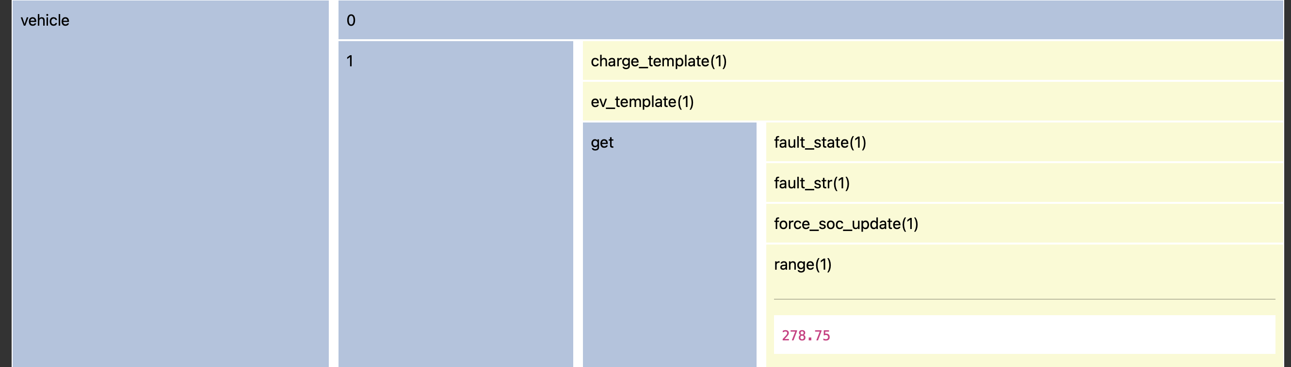

Ja, wäre gut wenn Du das im Thread zum aktuellen Release melden könntest. Ich denke es reicht, wenn Du erwähnst dass der Wert "null" für die Reichweite geschickt wird. Das sollte nicht sein.
Ich habe übrigens gerade gemerkt, dass die Reichweite noch über einen anderen Topic geschickt wird (das colors Theme liest ihn eigentlich von da, ich nehme daher mal an dass bei Dir dort auch "null" steht. Bei Fahrzeugen mit manuellem SOC ist bei mir dieser Topic einfach nicht vorhanden.)
Das ist der Topic:
(101.8 KiB) Noch nie heruntergeladen

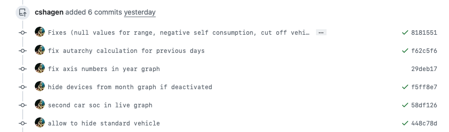

Hoppla, das war noch ein Fehler in der Berechnung der Autarkie für vorhergehende Tage. Korrektur ist eingereicht.

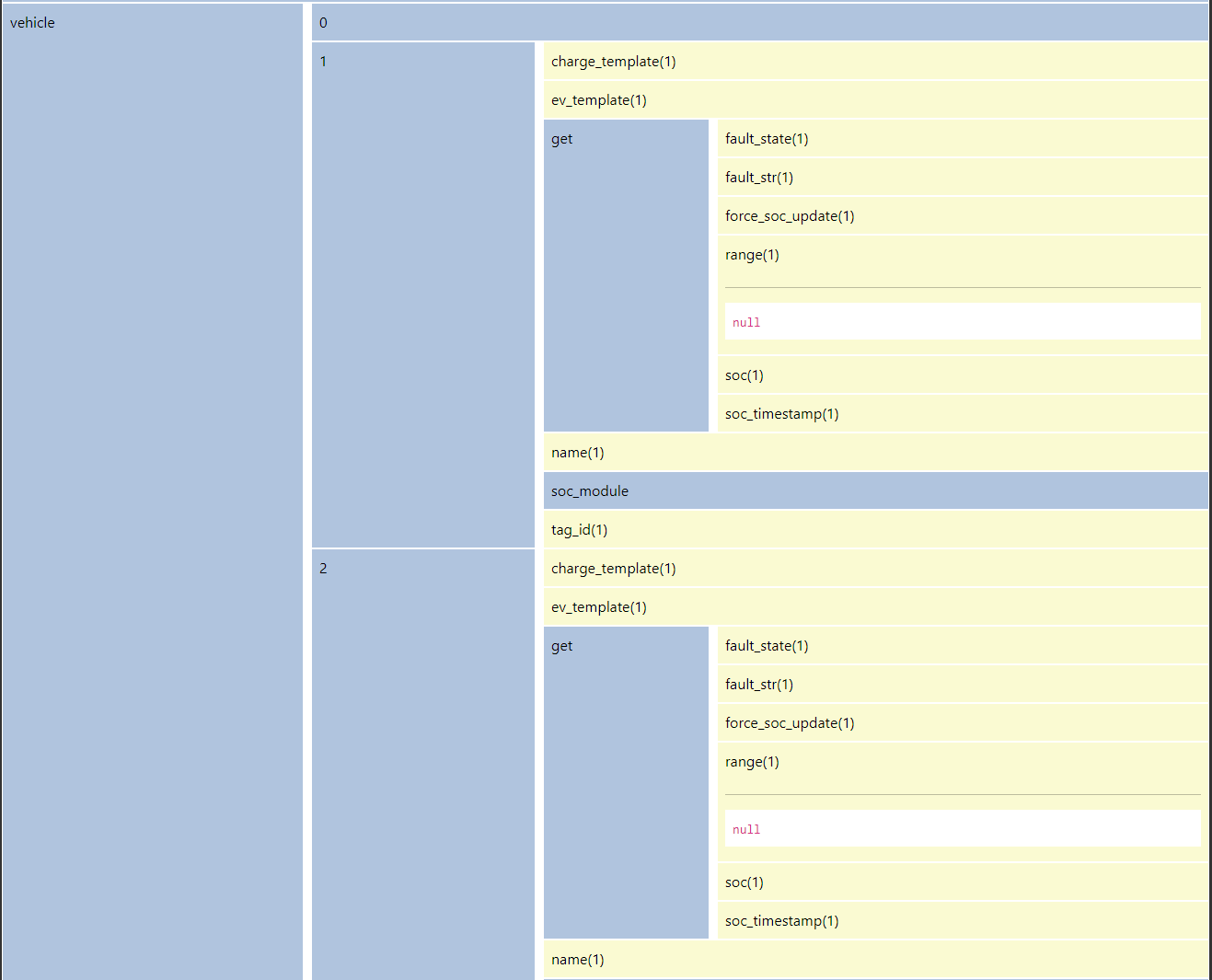

Re: Colors-Theme 2.0
Beitrag von Elchkopp »
Hallo electron,
Ja, dort steht bei mir auch "Null" - bei beiden Fahrzeugen.
Screenshot 2024-03-25 090325.png (31.94 KiB) 735 mal betrachtet
Die Meldung im Release-Thread mache ich auch gleich noch.
Danke!
electron hat geschrieben: So Mär 24, 2024 2:50 pm Ja, wäre gut wenn Du das im Thread zum aktuellen Release melden könntest. Ich denke es reicht, wenn Du erwähnst dass der Wert "null" für die Reichweite geschickt wird. Das sollte nicht sein.
Das ist der Topic:
Elchkopp
Beiträge: 922
Has thanked: 26 times
Been thanked: 83 times
Gesagt, getan ;)
Lutz und Lena haben auch schon geantwortet. Soll wohl so sein…
viewtopic.php?p=105747#p105747

electron hat geschrieben: So Mär 24, 2024 7:09 pm Hoppla, das war noch ein Fehler in der Berechnung der Autarkie für vorhergehende Tage. Korrektur ist eingereicht.
kai9555 hat geschrieben: So Mär 24, 2024 6:20 pm Electron konntest du das bei dir nachvollziehen?
kai9555 hat geschrieben: Fr Mär 22, 2024 8:00 am Fun fact dabei, die 86% sind der aktuelle Autarkiewert aus dem heutigen Tag. Egal wie weit ich in die Vergangenheit gehe, es bleiben immer 86%.
Bitte noch in Github zum mergen hochladen.
Danke Dir!

Gestern gemacht.
Screenshot 2024-03-25 at 15.56.46.png (49.16 KiB) 3756 mal betrachtet
Jens hat geschrieben: Mo Mär 25, 2024 2:46 pm Bitte noch in Github zum mergen hochladen.
