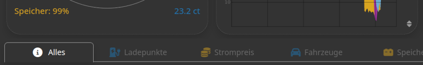

Der Bereich den Tagesgraphen ist etwas zu groß, so dass die oberen Kachel abhängig davon, ob der Graph angezeigt wird oder das "Warte-Gif" eine andere Größe haben, was zu einem "zappeln" der Anzeige führt:
[edit] betrifft scheinbar nur den FF auf ubuntu.
Der Chrome auf meinem Uralt-Tablet und der FF auf meinem Handy zeigen das Zappeln nicht.
bye
TW

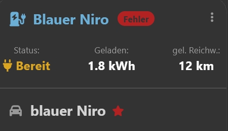

Jetzt hätte ich auch noch zwei Anmerkungen:
1. Wie kann man die Hintergrundfarbe blau dauerhaft einstellen? Bei mir verschwindet blau bei jedem neuen Start.
2. Vor ein paar Wochen hatte mein Kia Niro keine Verbindung mehr zum Internet. Richtigerweise kam eine rote Fehlermeldung. Inzwischen ist die Verbindung längst wieder hergestellt, aber die Fehlermeldung ist geblieben. Wie kann man diese zurücksetzen?

Thomas aus W hat geschrieben: Mi Mär 27, 2024 12:53 pm Der Bereich den Tagesgraphen ist etwas zu groß, so dass die oberen Kachel abhängig davon, ob der Graph angezeigt wird oder das "Warte-Gif" eine andere Größe haben, was zu einem "zappeln" der Anzeige führt:
grapfh-grid-size-1-Bildschirmfoto_2024-03-27_13-43-17.pnggraph-grid-size-2-Bildschirmfoto_2024-03-27_13-44-26.png

2. Hm, diese Fehlermeldungen kommen per MQTT von der openWB und müssten dort gelöscht werden... Wenn Du beim Ladepunkt auf die drei kleinen Punkte oben rechts klickst, wird dann bei der Statusmeldung der Fehler auch angezeigt?

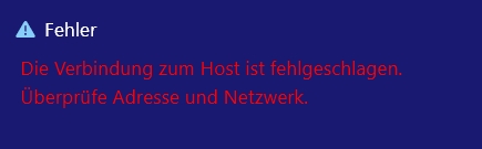

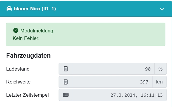

[/quote]
Danke electron für die rasche Antwort.
1. In meinem Browser habe ich eine Ausnahme definiert. Cookies bei openWB bleiben erhalten; nun auch die Farbe. Das passt jetzt. Danke.
2. In der Statusmeldung wird die Fehlermeldung auch angezeigt. Wie löscht man in openWB Fehlermeldungen, die über MQTT kommen?
In der Statusmeldung von openWB wird "kein Fehler" angezeigt.

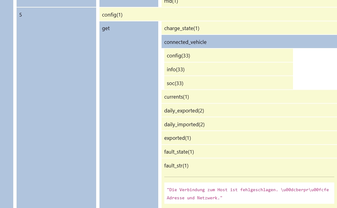

Ok, wenn das Standard-Theme keinen Fehler anzeigt, ist das vielleicht doch ein Problem im Colors-Theme.

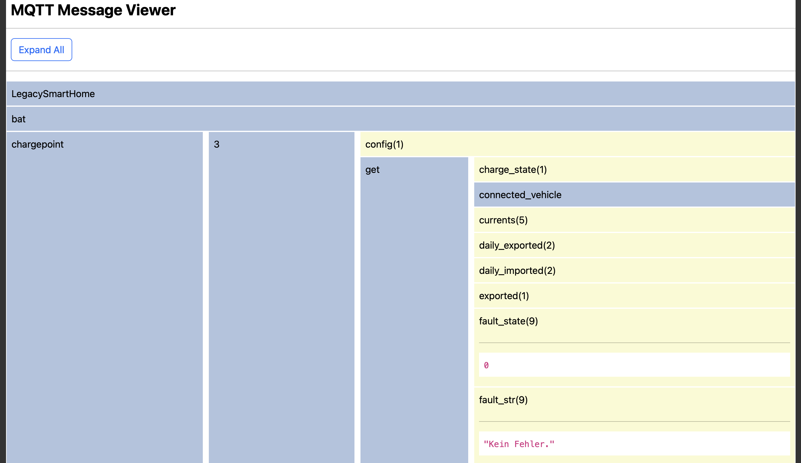

Könntest Du mal schauen, was über MQTT kommt? Wenn Du in den Theme-Einstellungen den Debug-Modus aktivierst und dann ganz unten auf der Hauptseite den MQTT-Viewer aktiviert, kannst Du die Fehlermeldungen für den Ladepunkt anzeigen lassen, so wie in diesem Beispiel:
(196.12 KiB) Noch nie heruntergeladen
Kommt da bei Dir die Fehlermeldung oder "kein Fehler"?

electron hat geschrieben: Do Mär 28, 2024 6:09 am Ok, wenn das Standard-Theme keinen Fehler anzeigt, ist das vielleicht doch ein Problem im Colors-Theme.
bergfex hat geschrieben: Do Mär 28, 2024 3:47 am 2. In der Statusmeldung wird die Fehlermeldung auch angezeigt. Wie löscht man in openWB Fehlermeldungen, die über MQTT kommen?
Gruß Bergfex
Servis Electron,
jetzt habe ich nachgeschaut und es kommt beim Ladepunkt 2 folgende Fehlermeldung:
"Die Verbindung zum Host ist fehlgeschlagen. \u00cberpr\u00fcfe Adresse und Netzwerk."
Gruß Bergfex
