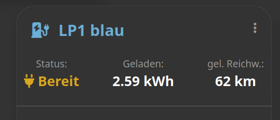

Re: Colors-Theme 2.0 - geladene Energie vs geladene km
Verfasst: Fr Mär 29, 2024 8:52 am
von Thomas aus W
Im Ladepunktprofil wird die geladene Ender´ergie seit dem letzte Mode-Wechsel angezeigt, die geladenen km beziehen sich aber auf "seit Anstecken"
bye
TW

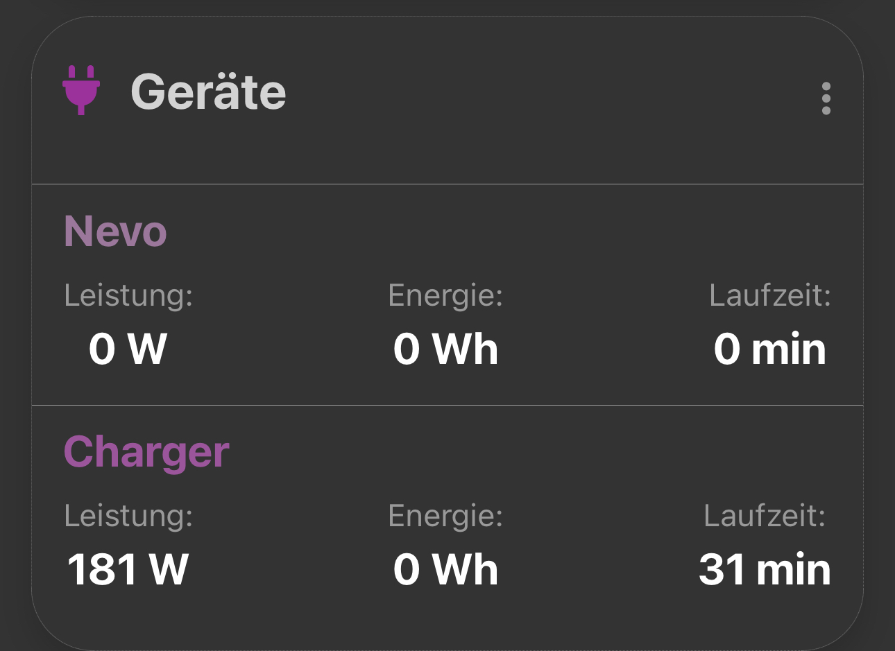

Habe eine Frage zum Smarthome in der Startansicht.
Warum wird die Leistung des Shelly angezeigt aber die Energiemenge nicht. Habe mal ein Bild angehangen.
Freundlichen Gruß
Heinz-Jörg
Verfasst: Sa Mär 30, 2024 11:22 am
von Thomas aus W
Hefer hat geschrieben: Sa Mär 30, 2024 10:37 am die Leistung des Shelly angezeigt aber die Energiemenge nicht
Wenn der Graph auf 120min steht sind die Ernergiemengen der SH-Geräte nicht verfügbar.
bye
TW
