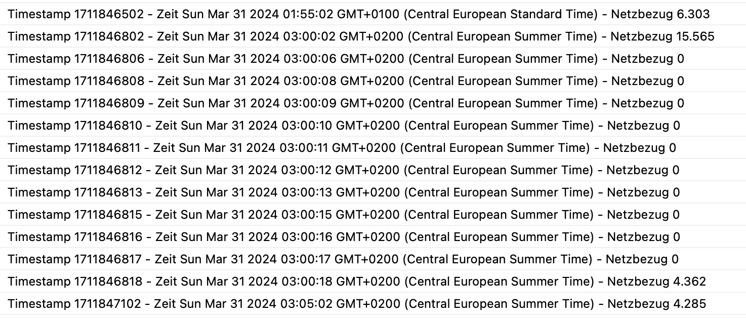

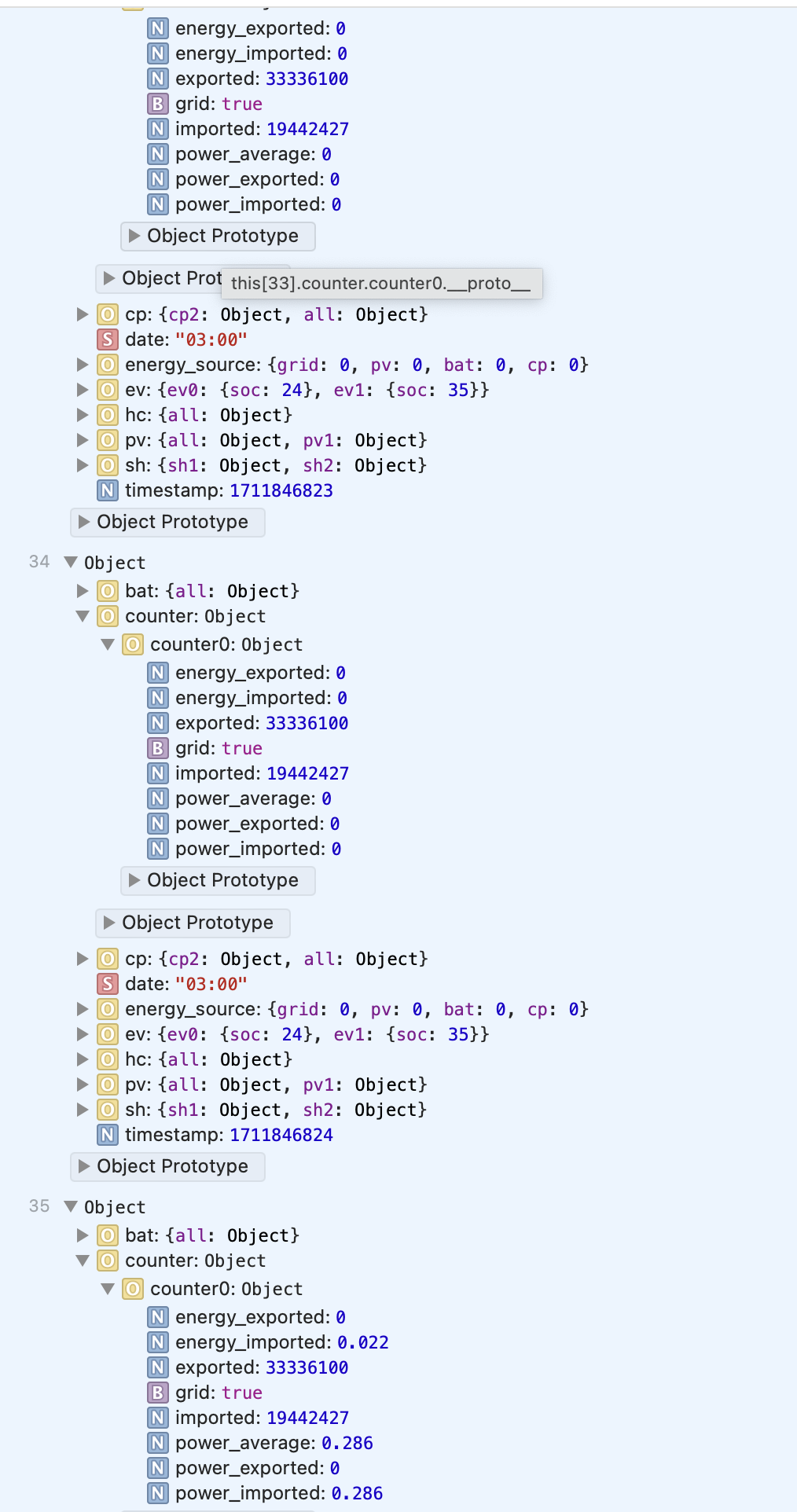

Danke für den Tipp. Ich habe bisher die Zeitinformationen im "date"-Attribut genommen und werde auf die Timestamps als Basis für den Graph umstellen.
Bei den Graphdaten rund um den Sommerzeit-Wechsel scheint es aber doch noch ein Problem zu geben - es werden dort für eine Stunde Null-Werte für den Netzbezug geschickt, obwohl das definitiv nicht der Fall gewesen sein kann:
Screenshot 2024-04-02 at 21.08.11.png (413.34 KiB) 500 mal betrachtet
Erst nach diesen 12 Datensätzen mit 0-Werten kommen wieder vernünftige Daten:
Screenshot 2024-04-02 at 21.10.44.png (421.07 KiB) 500 mal betrachtet
LutzB hat geschrieben: Di Apr 02, 2024 7:57 am Intern werden die Datenreihen bei 2.x mit Unix Timestamps ("epoch") gespeichert. Da gibt es keine doppelten Zeiten. Das Colors Theme sollte daher eine andere Skala in dem Diagramm nutzen. Die Auswertungen haben kein Darstellungsproblem damit, wie man in der Skala der X-Achse schön sehen kann. Bleibt nur die Frage, wo der Peak und die Lücke herkommt...

electron hat geschrieben: Di Apr 02, 2024 7:27 pm Bei den Graphdaten rund um den Sommerzeit-Wechsel scheint es aber doch noch ein Problem zu geben - es werden dort für eine Stunde Null-Werte für den Netzbezug geschickt, obwohl das definitiv nicht der Fall gewesen sein kann:
Kannst Du mir die zugehörigen Daten aus dem daily Ordner bitte per PN schicken?

Ich muss mich nochmal korrigieren - es gibt zwar 12 Werte mit '0' Bezug, die Zeitstempel liegen aber alle wenige Sekunden nach 3 Uhr Sommerzeit.
Screenshot 2024-04-02 at 21.47.20.png (206.67 KiB) 500 mal betrachtet

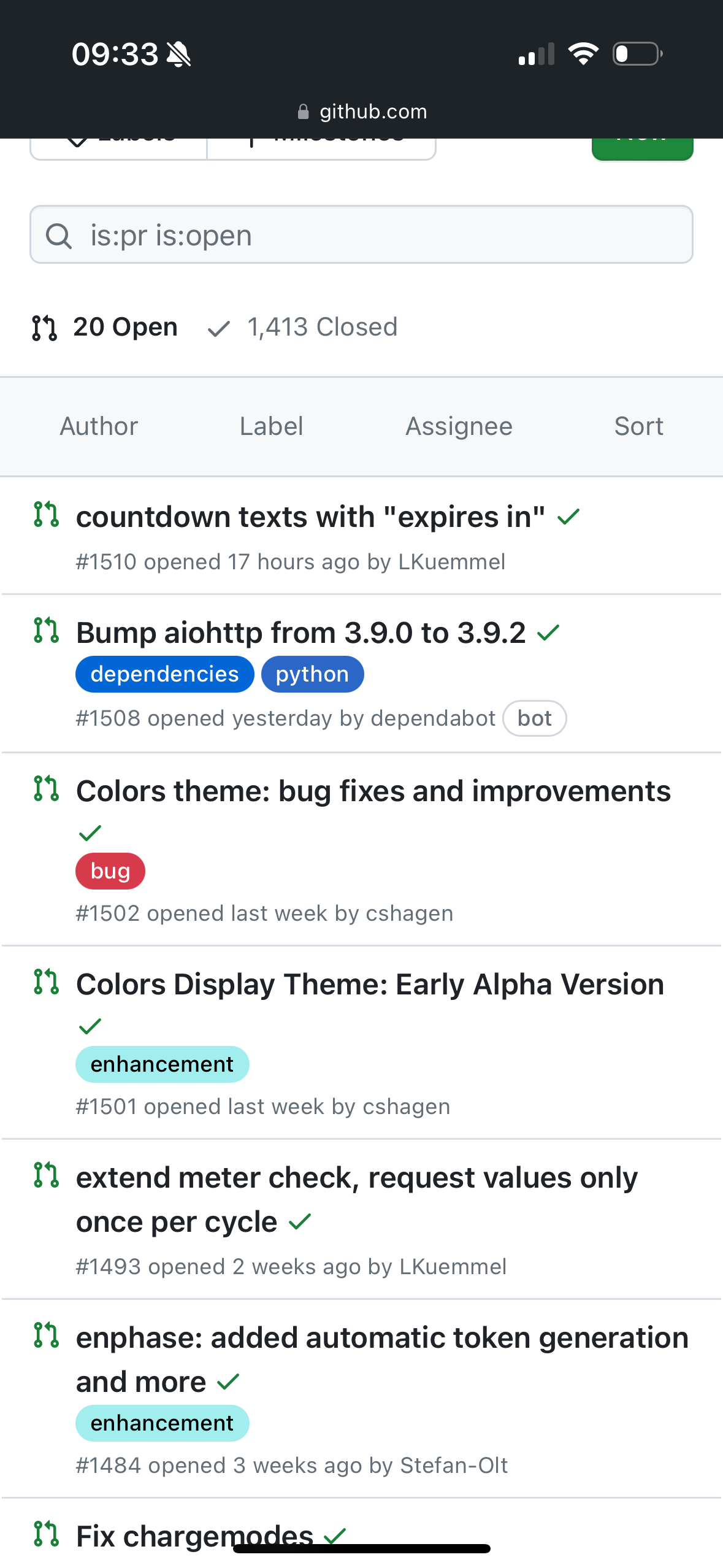

@electron muss hier noch etwas geschehen? Wurde vor einer Woche mit „Bug“ gelabelt?!
kai9555 hat geschrieben: Mo Mär 25, 2024 5:43 pm Das wird wieder ein gutes Update :)
electron hat geschrieben: Mo Mär 25, 2024 2:58 pm Gestern gemacht.
Jens hat geschrieben: Mo Mär 25, 2024 2:46 pm Bitte noch in Github zum mergen hochladen.
(234.56 KiB) Noch nie heruntergeladen

Das wird gerade vom openWB-Team gereviewed. "Bug" bedeutet meines Wissens, dass der PR Bug fixes enthält.
kai9555 hat geschrieben: Mi Apr 03, 2024 7:37 am @electron muss hier noch etwas geschehen? Wurde vor einer Woche mit „Bug“ gelabelt?!

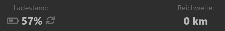

bei meinen beiden Ladepunkten wird die Reichweite nicht angezeigt/berechnet:
Muss ich da was einstellen, oder fehlt das noch (Durchschnittsverbrauch ist im Fahrzeugprofil angegeben) ???

Proxima hat geschrieben: Do Apr 04, 2024 5:56 pm wird die Reichweite nicht angezeigt/berechnet
Die Reichweite kommt aus dem SOC-Modul, wenn der Hersteller diese Angabe übermittelt.
