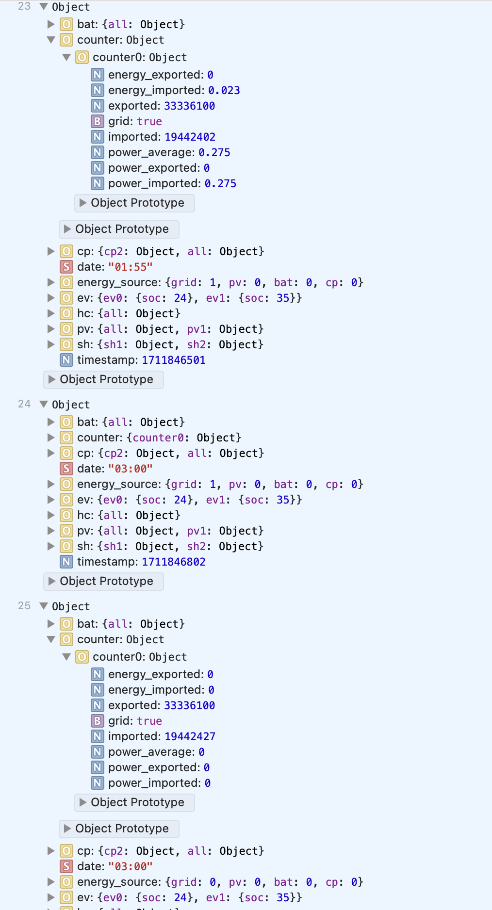

Danke für den Tipp. Ich habe bisher die Zeitinformationen im "date"-Attribut genommen und werde auf die Timestamps als Basis für den Graph umstellen.
Bei den Graphdaten rund um den Sommerzeit-Wechsel scheint es aber doch noch ein Problem zu geben - es werden dort für eine Stunde Null-Werte für den Netzbezug geschickt, obwohl das definitiv nicht der Fall gewesen sein kann:

LutzB hat geschrieben: Di Apr 02, 2024 7:57 am Intern werden die Datenreihen bei 2.x mit Unix Timestamps ("epoch") gespeichert. Da gibt es keine doppelten Zeiten. Das Colors Theme sollte daher eine andere Skala in dem Diagramm nutzen. Die Auswertungen haben kein Darstellungsproblem damit, wie man in der Skala der X-Achse schön sehen kann. Bleibt nur die Frage, wo der Peak und die Lücke herkommt...

electron hat geschrieben: Di Apr 02, 2024 7:27 pm Bei den Graphdaten rund um den Sommerzeit-Wechsel scheint es aber doch noch ein Problem zu geben - es werden dort für eine Stunde Null-Werte für den Netzbezug geschickt, obwohl das definitiv nicht der Fall gewesen sein kann:
Erst nach diesen 12 Datensätzen mit 0-Werten kommen wieder vernünftige Daten:
Kannst Du mir die zugehörigen Daten aus dem daily Ordner bitte per PN schicken?

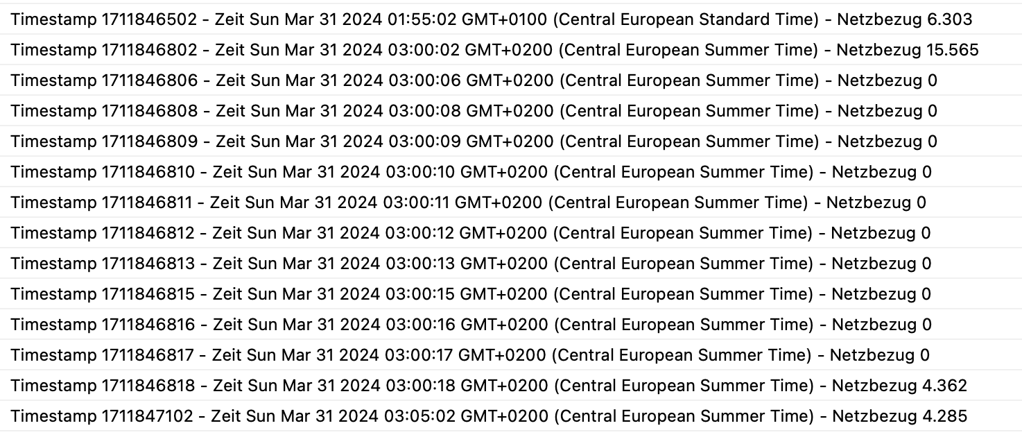

Ich muss mich nochmal korrigieren - es gibt zwar 12 Werte mit '0' Bezug, die Zeitstempel liegen aber alle wenige Sekunden nach 3 Uhr Sommerzeit.

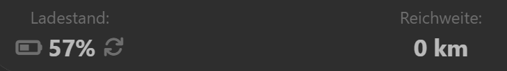

bei meinen beiden Ladepunkten wird die Reichweite nicht angezeigt/berechnet:
Muss ich da was einstellen, oder fehlt das noch (Durchschnittsverbrauch ist im Fahrzeugprofil angegeben) ???

Proxima hat geschrieben: Do Apr 04, 2024 5:56 pm wird die Reichweite nicht angezeigt/berechnet
Die Reichweite kommt aus dem SOC-Modul, wenn der Hersteller diese Angabe übermittelt.
