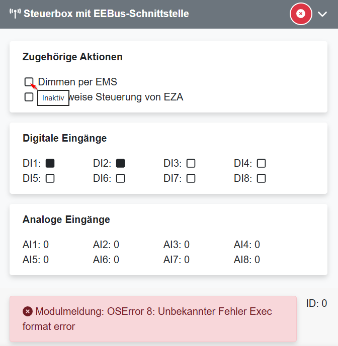

Aktueller Master (2025-12-22 08:24:28 +0000 [86a39069c]), Unstimmigkeiten der io-Geräte:
Ich hatte in meinem Testsystem früher mal mein Dimm&Controlkit eingebunden, ist aber schon seit längerem wieder gelöscht.
Im MQTT-Baum sind aber noch alte Einträge der Ein- und Ausgänge vorhanden:
openWB/io/states/0/get/digital_input
openWB/io/states/0/get/analog_input
openWB/io/states/0/set/digital_output
Auch wenn ich es mir nochmal hinzufüge (Natürlich mit der richtigen ID) und danach wieder lösche, bleiben die Einträge bestehen.
Nun habe ich mir testweise mal eine EEBUS Steuerbox angelegt (obwohl ich natürlich keine habe) und dabei folgendes festgestellt:
1. Obwohl die Verbindung fehlerhaft ist, ist die Dimmung Inaktiv, ich hätte erwartet, dass sie wegen Failsafe Aktiv sein müsste.
2. Im Status werden mir die o.g. Eingänge des alten Dimm&Controlkits angezeigt.
2026-01-05 01_02_15-Clipboard.png (34.37 KiB) 1058 mal betrachtet
https://paste.openwb.de/cRATlWB7A0Epmw4
