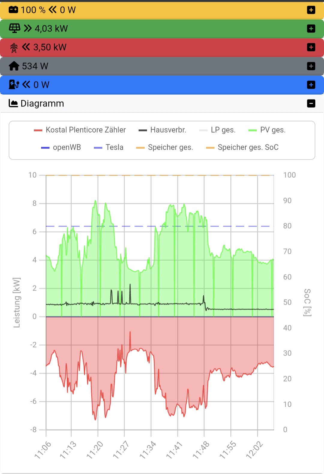

Als nächstes habe ich im Lastmanagement die Leistung des Speichers von 0 auf 10kW gestellt. Im Datenblatt vom Plenticore G3M habe ich dann gesehen das die Batterie Ein- und Ausgangsleistung 21 kW beträgt und auf diesen Wert erhöht. Ist das richtig so?
So läuft er jetzt, aber dennoch fällt alle 5 Minuten die Anzeige der AC-Leistung weg.
Hier nochmal ein aktueller Screenshot:
Und noch ein aktuelles Mainlog:
https://paste.openwb.de/HlWU8dIb0pV04P1

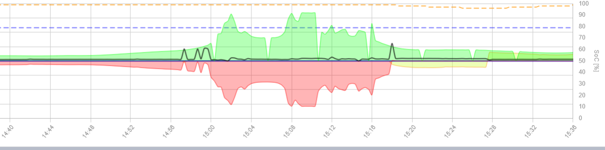

Bei mir taucht das beschriebene Problem seit dem Update auf die Version 2.2 auch auf. Ich habe mir mal mit FHEM die Leistung der PV-Anlage loggen und anzeigen lassen. Dort sind die Aussetzer nicht vorhanden. Die Sprünge auf 0 Watt werden somit innerhalb der openWB erzeugt. Auffällig ist, dass die Sprünge erst ab 15:00 Uhr zu sehen sind. Ich habe einen Plenticore Wechselrichter mit BYD-Speicher. Vielleicht helfen die Infos bei der Fehlersuche.
- OpenWB22_Anzeigeproblem.png (75.47 KiB) 100 mal betrachtet

Interessant, bei mir ist es unahhängig vom SOC des Speichers.
Lediglich bei sehr geringer PV-Leisung tritt es nicht auf.
