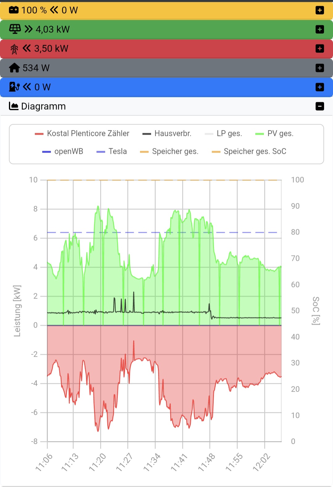

Als nächstes habe ich im Lastmanagement die Leistung des Speichers von 0 auf 10kW gestellt. Im Datenblatt vom Plenticore G3M habe ich dann gesehen das die Batterie Ein- und Ausgangsleistung 21 kW beträgt und auf diesen Wert erhöht. Ist das richtig so?
So läuft er jetzt, aber dennoch fällt alle 5 Minuten die Anzeige der AC-Leistung weg.
Hier nochmal ein aktueller Screenshot:
Und noch ein aktuelles Mainlog:

metz hat geschrieben: Mo Mai 04, 2026 10:24 am Ich habe mal im Lastmanagement beim WR die AC Ausgangsleistung von 10 auf 11 kW gestellt und eine zeitlang so laufen lassen. Da es keine Änderung in Verhalten gab habe ich wieder zurück gestellt.
Ich kann das 5-Minuten Problem hier in meinem Testsystem ähnlich nachvollziehen.
Ich sehe im Status alle 5 Minuten einen "Fehler beim Berechnen des Strommix".
Auf meinem Produktivsystem mit 2.1.9, das weitgehend gleich konfiguriert ist, passiert das nicht.
Scheinbar gibt es "Interferenzen" zwischen measurement-logging und peak-filter.
Das muss sich der Autor des Peak-Filters ansehen. Logs gibt es ja bereits einige weiter oben im Thread.

Bei mir taucht das beschriebene Problem seit dem Update auf die Version 2.2 auch auf. Ich habe mir mal mit FHEM die Leistung der PV-Anlage loggen und anzeigen lassen. Dort sind die Aussetzer nicht vorhanden. Die Sprünge auf 0 Watt werden somit innerhalb der openWB erzeugt. Auffällig ist, dass die Sprünge erst ab 15:00 Uhr zu sehen sind. Ich habe einen Plenticore Wechselrichter mit BYD-Speicher. Vielleicht helfen die Infos bei der Fehlersuche.

Interessant, bei mir ist es unahhängig vom SOC des Speichers.
Lediglich bei sehr geringer PV-Leisung tritt es nicht auf.
