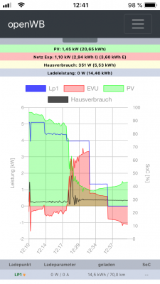

Die openWB hat das Laden unterbrochen, weil im Modus "Nur PV Laden" der PV Ertrag eingebrochen ist.
Später, nachdem der Ertrag der PV Anlage wieder angestiegen ist, hat sich der Ladeparameter auf 0kW@6A geändert, aber der ID.3 hat nicht wieder von alleine angefangen zu laden.
Der Ladepunkt in der openWB blieb deaktiviert und die LED am Ladestecker blieb aus.
Ich habe dann an der openWB die Deaktivierung von LP1 aufgehoben.
Es sieht so aus als ob, auch nach dem Aktivieren von LP1, nicht erkannt wird, dass der Ladestecker am ID.3 gesteckt ist.
Nachdem ich ca. 15 Minuten gewartet habe, habe ich versucht über die VW APP die Ladung neu zu starten.
In der APP war der korrekte Ladezustand vermerkt, d.h. APP und ID.3 haben zumindest in der Vergangenheit miteinander gesprochen.
Der Versuch des Aktivierens der Ladung, über die APP, hat zu einer Fehlermeldung in der APP geführt.
Beim Öffnen der Fahrertür haben die Schütze der openWB angezogen und die Ladung wurde gestartet.
Hierzu ist anzumerken, dass ich keinen Schlüssel dabei hatte und die Fahrertür nicht abgeschlossen war. Über den Fahrertürgriff erkennt der ID.3 aber, dass jemand einsteigt und aktiviert diverse Funktionen (Innenraumbeleuchtung, Klimatisierung, ...).
