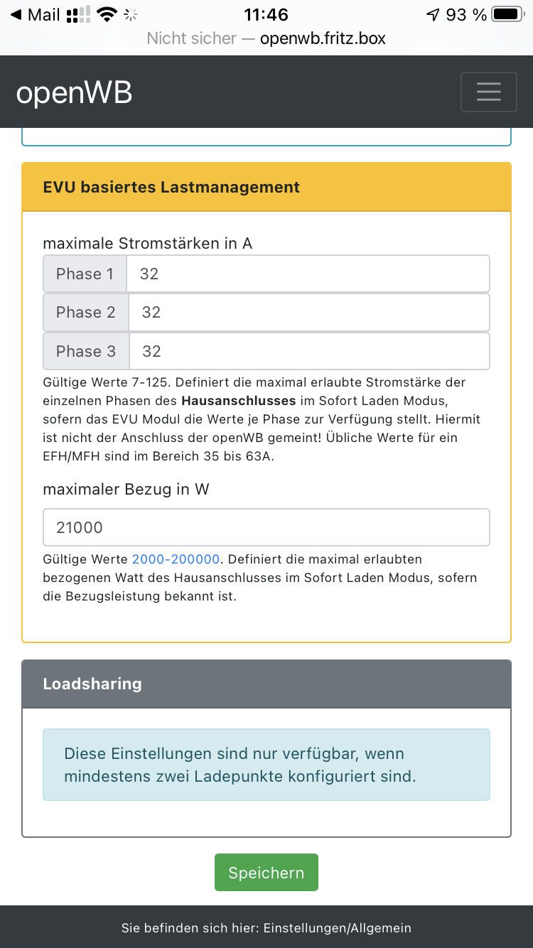

Bitte bringt in die nächste Version noch die kleine Anpassung bzgl. der Ladeströme die man einstellen kann. Es hatten bereits andere bestätigt, dass hier noch die Angabe schön wäre, ob der einzustellende Strom pro Phase oder über alle drei Phasen gemeint ist. Danke

Ist das nicht das gleiche?
Es ist immer pro Phase, also fur alle drei Phasen gleich sofern dreiphasiges geladen wird einzustellen.

Das sehe ich auch so. Es macht technisch überhaupt keinen Sinn, bei z. B. einer Angabe von 16A darüber nachzudenken, ob jetzt 16A auf einer Phase oder 8A auf zweien oder 5,3A auf dreien gemeint sind.

anscheinend hat sich das schon geändert, denn hier steht es nun eindeutige dabei. Früher war hier nicht klar ob pro Phase am HA oder über alle drei:
Beim Laden verstehe ich das auch so, dass es pro Phase ist. Falls ich noch eine unklare Stelle finde, melde ich mich. Aber wie gesagt, anderen ist das auch schon aufgefallen.
