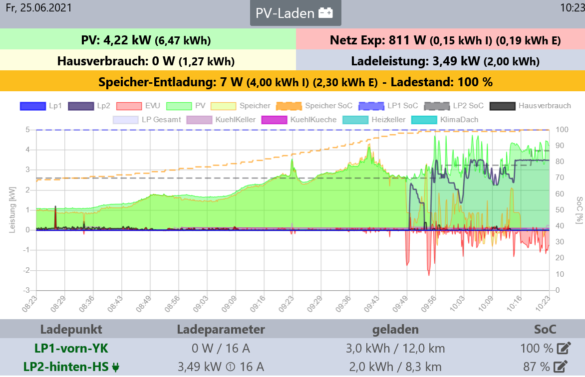

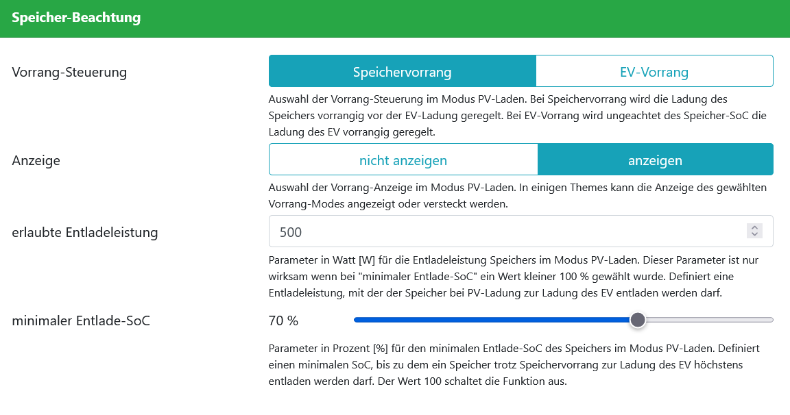

So hier sollte es ungefähr aussehen (1. Ladevorgang bitte nicht beachten):DaBos hat geschrieben: Do Jun 24, 2021 7:15 pm Hey danke für eure schnellen Antworten habe den SOC auf 95% gestellt, bin gespannt auf morgen.
ich berichte wieder...
Voreinstellungen: Speichervorrang, Entladeleistung 500 W, SoC 70%

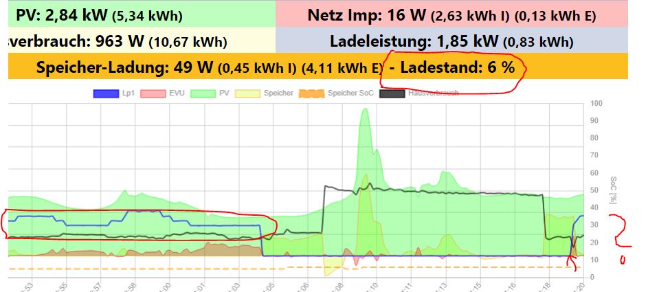

so siehts bei mir aus, obwohl der Speicher 6% hat, schaltet die Ladung ein!
Vorrang-Steuerung: Speichervorrang
minimaler Entlade-SoC: 95%
Regelmodus: Bezug
Einschaltschwelle: 1500
70%-Regelung: ausgeschaltet.
Ich kann da leider nicht folgen, was ist da falsch?
Danke euch!
Regelmodus: Bezug
Danke euch!

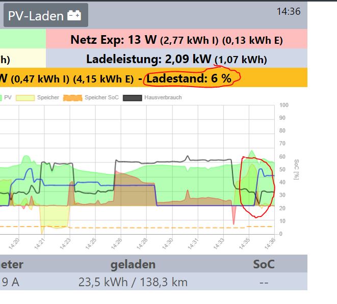

Falscher Regelpunkt! Stell mal auf Einspeisung, dann solltest Du Erfolg haben.Regelmodus: Bezug
Re: PV-Laden nimmt Strom aus dem Akku
danke, umgestellt und leider kein Erfolg, die Ladung startet wieder ???
