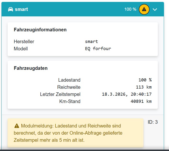

Ich habe es gerade getestet und es funktioniert im MQTT-Modul wie mit "normalen" Modulen.
smart hat SoC-Modul MQTT konfiguriert, Intervall(Laden) = 5 min.
Ich sende die 4 topics (soc, range, soc_timestamp, odometer) aus node-red in die in der MQTT-Einstellungsseite dokumentierten topics.
soc_timestamp setze ich dort absichtlich auf jetzt - 3600, also 1 Stunde alt.
Im Status wird jetzt dies angezeigt mit dem timestamp der Berechnung, also jetzt:
Wenn später wieder ein soc_timestamp jünger als dieser kommt, würden wieder die "echten" mit MQTT gelieferten Daten benutzt.
Technisch geht das in 2 Stufen:
Die per MQTT empfangenen Daten werden erst mal in topics unter z.B. "openWB/mqtt/vehicle/3/get" abgelegt.
Das MQTT-SoC-Modul wird zyklisch wie alle SoC-Module aufgerufen und holt diese Daten dann in das Fahrzeug.

Der WiCAN kann den Timestamp nicht selber setzen. Kann es sein, dass es daran liegt?
Beim manuellen SoC wurde der Timestamp automatisch gesetzt auf den Moment wo der Wert gesendet wurde.
P.S.: Habe es versucht, indem ich manuell einen soc_timestamp mit mqtt-explorer gesetzt habe, dann bleibt er auf dem Wert und wird nicht automatisch aktualisiert.
Ich habe ihn dann aber nicht wieder gelöscht bekommen, da der Pfad, den man löschen will, keine Änderung annimmt.
