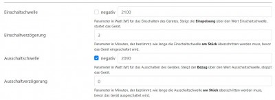

eine Unannehmlichkeit ist mir noch aufgefallen - ich weiß nicht, ob man das so einfach fixen kann, aber ich wollte es trotzdem mal mitteilen: Wenn ich tagsüber ein Gerät starte, wird es immer erst einmal von der Anlauferkennung abgeschaltet, auch wenn bereits seit mehreren Stunden hoher Überschuss da ist. Eigentlich sollte die Box ja wissen, dass bereits längere Zeit Überschuss da ist und das Gerät in diesem Fall einfach in Ruhe lassen :)
Hier das gecleante Log, die ungewollte Abschaltung erfolgte um 12:43:56. Eingeschaltet wurde dann wieder um 12:45:08 (also war die Verzögerung sogar geringer als die 3 Minuten Einschaltverzögerung :?:)

Und hier meine Konfiguration (basiert auf dem Vorschlag von philipp123 (danke!), das Problemchen tritt aber auch auf, wenn ich die Ausschaltschwelle auf 0 setze).
Oder mache ich was falsch? Danke im Voraus für eine kurze Rückmeldung! Ist wie gesagt wirklich eine Kleinigkeit.

Muss ich mal morgen bei mir darauf achten. Hab noch nie geprüft, ob erst kurz ausgeschaltet wird, auch wenn schon genug Strom da ist. Für heute ist das LOG leider schon zu alt, der Zeitpunkt ist schon rausgefallen, 10 Minuten LOG sind da einfach zu wenig.

Kann ich bestätigen, war bei mir dasselbe.
Ich hab dann einfach auf manuell gewechselt

Auf manuell wechseln ist ja aber dauerhaft keine Lösung. Ich bekomme das meiner Frau nur verkauft, wenn es für sie einfach tut :lol:
Wenn man die Logfiles liest, sollte das aber für Oliver ein leichtes sein, noch zu ergänzen, dass nicht abgeschaltet wird, wenn die Anschaltparameter schon erreicht wurden. Ist ja nur ein zusätzliches If.
War bestimmt nur bei der Implementierung nicht im Scope bei den ganzen Nachts-Anschaltern ;)

Nun das ist eine Definitionsfrage:
Spülmaschine mit Anlauferkennung, Einschaltschwelle 1000 Watt, Ausschaltschwelle
0. Einschaltverzögerung 3 Minuten
Standardfall
Anlauferkennung stellt um 8:00 Spüllmaschine ab, um 9.00 ist Einschaltschwelle überschritten um 9:03 schaltet Spülmaschine wieder ein.
Fall 1
Anlauferkennung stellt um 9:05 Spülmaschine ab, ab 9:00 ist Einschaltschwelle überschritten um 9:08 schaltet Spülmaschine wieder ein.
Hier ist das Problem, dass die drei Minuten ersteinmal ablaufen müssen, ab wann soll der Smarthomehandler messen ? Heute misst er ab 9:05 (d.h. dann wenn Anlauferkennung fertig)

Aktuell funktioniert es ja so: "Wenn Verbrauch im Standby erreicht für Zeit im Standy" schalte ab und warte bis Einschaltschwelle für die Einschaltverzögerung überschritten?
Könnte man es nicht so machen, dass die Messung mit Einschaltschwelle und Ausschaltschwelle ab 0:00 Uhr mit losläuft? Dann wäre die Regel so:
"Wenn Verbrauch im Standby erreicht für Zeit im Standy" und aktuell Einschaltschwelle für Einschaltverzögerung erreicht lasse direkt weiterlaufen, sonst wie bisher?
Durch die Ausschaltschwelle knapp unter der Einschaltschwelle verhindert man ja genau das viel zu frühe "freigeben".

Dann kann passieren, dass die Einschaltschwelle vielleicht (zeitlich) nur kurz überschritten wurde wenn die Anlauferkennung fertig ist.
Was meint ihr dazu ?
D.h. er würde im Fall 1 oben direkt nach der Anlauferkennung nicht drei Minuten warten, sondern um 9:05 festellen, dass die Anlauferkennung ferig ist , aber die Einschaltschwelle überschritten ist und die Spülmaschine weiter laufen lassen ?
Gruss oliver

Würdest du in dem Fall dann die Einschaltverzögerung ignorieren und die Regel so machen:
"Wenn Verbrauch im Standby erreicht für Zeit im Standy" und aktuell Einschaltschwelle erreicht lasse direkt weiterlaufen, sonst wie bisher?
Wäre für mich auch ok.

Genau. Hat es andere Meinungen dazu ?

Ich muss aber nochmals auf meinen Beitrag die Seite davor zurückkommen:
viewtopic.php?p=42375#p42375
Den hatte ich gemacht, da ich genau den Eindruck hatte, dass die Einschaltschwelle und Einschaltverzögerung bereits ab 0 Uhr mitlaufen oder habe ich mich da nur getäuscht?
