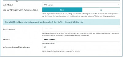

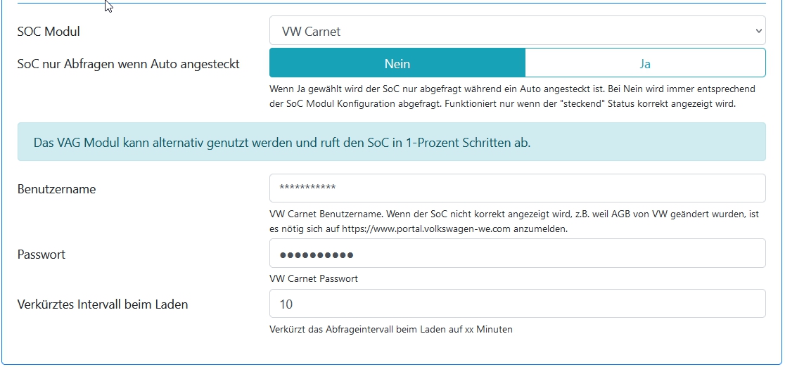

Re: Rückmeldungen Stable 1.9.242 bis 1.9.244
wenn ich von der Stable 1.9.220 auf die 1.9.244 umstelle funktioniert der Soc abfrage
für unseren E-Up nicht mehr.
Umstellung auf VW Carnet hat nicht gebracht.
VAG wird ja nicht mehr unterstützt.
Bei Rückfall auf die 1.9.220 funktioniert es wieder mit der VAG Einstellung! Kann hier jemand weiterhelfen?
Es funktioniert wieder - in der 1.9.244 wird das Passwort für den VAG Modus nicht übernommenbalistarii hat geschrieben: Fr Jul 02, 2021 3:13 pm Hallo zusammen,
und muß neu gesetzt werden.

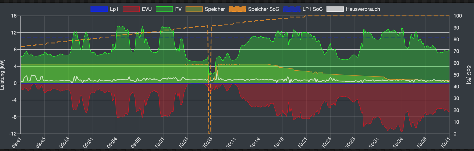

Heute habe ich erstmals einen Anzeigefehler vom E3DC SOC. In der "originalen" E3DC Anzeige ist dies nicht vorhanden.
15,6 kwp PV, E3DC Speicher mit 18kw, Tesla Model 3 und eine openWB Pro+
- Beiträge: 4159
- Has thanked: 17 times
- Been thanked: 125 times
Könnte ein Verbindungsproblem gewesen sein. Vielleicht ist ein Update von dem Speicher oder einer Netzwerkkomponente gemacht worden. Wenn das regelmäßig auftritt, kann man das nachverfolgen, aber nicht bei einem Aussetzer.
Ist ja auch nicht schlimm, war blos auffällig
