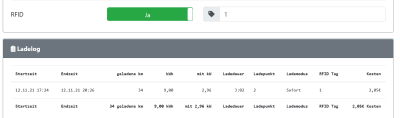

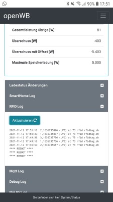

Vorab kurz 2 Screens, alles weitere dann später...
RfIDLog:

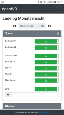

LadeLog mit RFID- Filter:
Bis denne ...

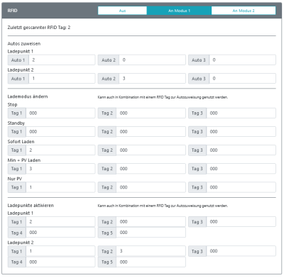

Nun zur bildlichen Erklärung:
Einlesung nur am 1. go-e möglich!!. Verarbeitung für 2 LP möglich. LP mit "Sperren nach Abstecken" konfiguriert...
Bei uns: 3 Chip (1,3,2 = Mann, Frau, Kind), 2x Auto (Mann/Frau = 1/3, Kind = 2)
Anbei wie es hier funktioniert (nur in einer Zeile alle Chip mit Komma eingetragen, habe ich nie probiert, könnte aber gehen).
An LP 1 lädt Kind mit Chip 2 grundsätzlich per "Sofort" + LP 1 wird aktiviert
An LP 2 lade ich unser Auto mit Chip 1 per "nurPV", meine Frau unser Auto per "Min+PV" + jeweils wird LP 2 aktiviert.
Unter Staus/ RFID-Log tauchen die Chip's entsprechend alle auf (Zahl vor Komma ist interessant), aber nur wenn sie wechselnd vor den Leser gehalten werden. (Siehe 2 Beiträge oberhalb)
Im LadeLog kannst Du die RFID filtern, dann zeigt es im Log alle Ladungen nur für diesen Chip an:
Ich hoffe, so wird es etwas klarer für Dich.

Wenn ich jetzt zwei Autos an LP2 lade mit 6 verschiedenen Chip muss ich je Auto drei Chip mit Kommastelle eintragen weil sonst nicht genug Felder vorhanden wären. Ich werde es probieren sobald der RFID Leser da ist.
Rein theoretisch würde die Information „Chip1“ starte PV-Ladung und aktiviere LP1 reichen um dies auszuführen. Dass ein Auto noch zugewiesen wird kann ich im Ladelog nicht abfragen. Was noch Sinn machen würde dass z.B. der Chip1 an z.b. LP2 nichts ausführt.
Gruß Dominik
Re: API Go-e
Wenn Chip 1 an LP 2 nichts ausführen soll, wird er dafür nicht konfiguriert! Nur in LP 1 eintragen.
Ich würde erstmal nur mit max. 3 Stk. anfangen und mich rantasten. So kann/ brauch pro Feld auch nur 1 Chip eingetragen werden.

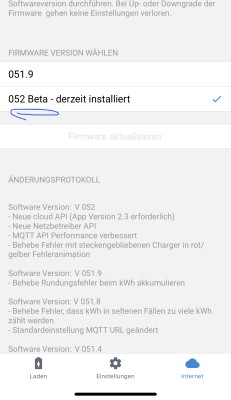

Ein Kumpel hat auch SW 052 drauf und hat weiter Probleme...

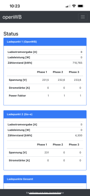

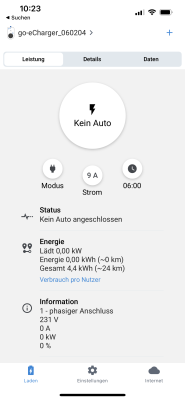

Kannst Du bitte den Status vom LP einstellen? Passt dort der Zählerstand zur go-e- app?

Zum laden kam ich noch nicht. Wie gesagt ich habe heute das Update aufgespielt und wollte gleich mal wieder probieren ob die OpenWB auf den goe reagiert. Tatsächlich kann ich mit den RFID Tags die Ladung freischalten was nie funktioniert hatte.

Bitte das hier noch. Das geht auch ohne Ladung:
Kannst Du bitte den Status vom LP aus openWB einstellen? Passt dort der Zählerstand zur go-e- app?

Meinst du das?
Re: API Go-e
Domi84 hat geschrieben: Sa Nov 13, 2021 9:25 amMeinst du das?
Ja, danke.
Passen die gesamt 4,3/ 4,4 kWh zu Deinem Ladeverhalten der letzten Wochen/ Monate?
Wenn ja, wäre das ja schon mal gut.
Würde die Infos an meinen Kumpel weiterreichen für seine Reklamation.

Wir haben ihn selten benutzt weil ich keine Kommunikation hatte. Wobei die OpenWB den gut steuern konnte nur der goe konnte nichts an die openWB senden. Das war eine einseitige Kommunikation. Seit gestern geht es einigermaßen mit Verzögerung. Vielleicht wird das mit dem nächsten Update.
