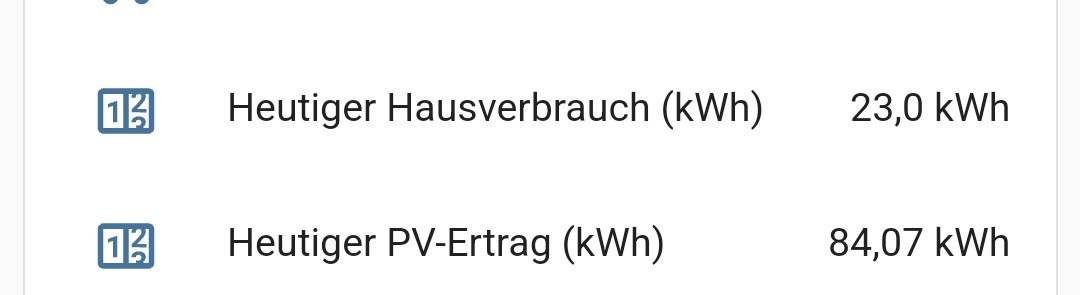

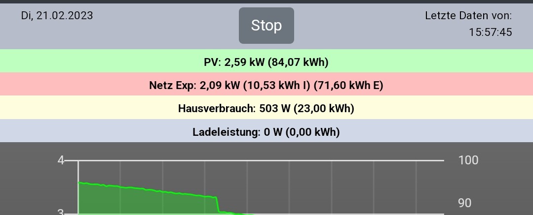

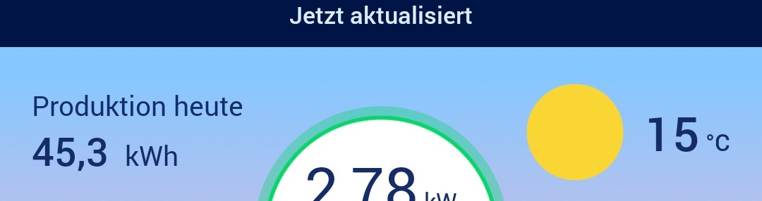

Ich habe eine Frage zu den Werten in HomeAssistant die ich mir nicht erklären kann. Heutiger Haus Verbrauch und PV-Ertrag, die Werte stimmen mit nichts und ich kann mir nicht erklären woher diese kommen.

Basti hat geschrieben: Di Feb 21, 2023 7:13 pm Guten Abend,
Vielen Dank
Basti
Heute neu in HA integriert? Dann warte mal eine Nacht. Habe ich auch wenn ich HA neustarte, dann sind die angezeigten Werte und die in der openWB wie zufällig gewürfelt!

Guten Morgen ,
Du hast Recht , die Werte stimmen solange man nicht neu startet . Manchmal klappt's fehlerfrei und dann hat man wirklich komische Werte . Gibt es dafür eine Lösung ?
Vielen Dank
Basti
etnie83 hat geschrieben: Mi Feb 22, 2023 9:39 am
Vielen Dank
Basti
Diese "Zufällig gewürfelten Daten" sind vermutlich nicht gewürfelt, aber ein Problem, mit welchem ich auch sehr lange zu kämpfen hatte.
Und zwar:
Die OpenWB nutzt Mosquitto MQTT Broker um die Nachrichten zu verarbeiten.
Die Standard-Installation der Integration schlägt einen weiteren MQTT Broker vor, welcher z.B. als Addon in HomeAssistant (oder anderswo in deinem Netzwerk) sitzt.
Dieser zweite Broker wird dann als Bridge in den Client Modus versetzt.
Nun ist es aber so, dass MQTT Nachrichten "zwischenspeichert"... und ich vermute, dass genau hier das Problem entsteht...
Nach einem Neustart der Wallbox - oder z.B. von HomeAssistant KANN es sein, dass ältere, zwischengespeicherte Daten aus dem Broker in HomeAssistant ankommen.
Das konnte ich schön beobachten, indem ich zwei Instanzen von MQTT Explorer genutzt habe - und einen mit der OpenWB verbunden habe, den anderen mit dem Broker in HomeAssistant.
Letzterer hat dann, bei einem Neustart eine Nachricht geschickt, welche ich von der OpenWB NICHT nachvollziehen konnte.
Um das zu umgehen, läuft bei mir nur noch ein Broker - und das ist der auf der Wallbox.
