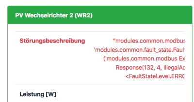

Warum sind diese Fehler bei der Nightly 1.9.250
PV1 SMA WR und SonnenBatterie
Bringen die Fehlermeldung (Siehe Foto)
Liegt das an der Software Nightly 1.9.250 ?
