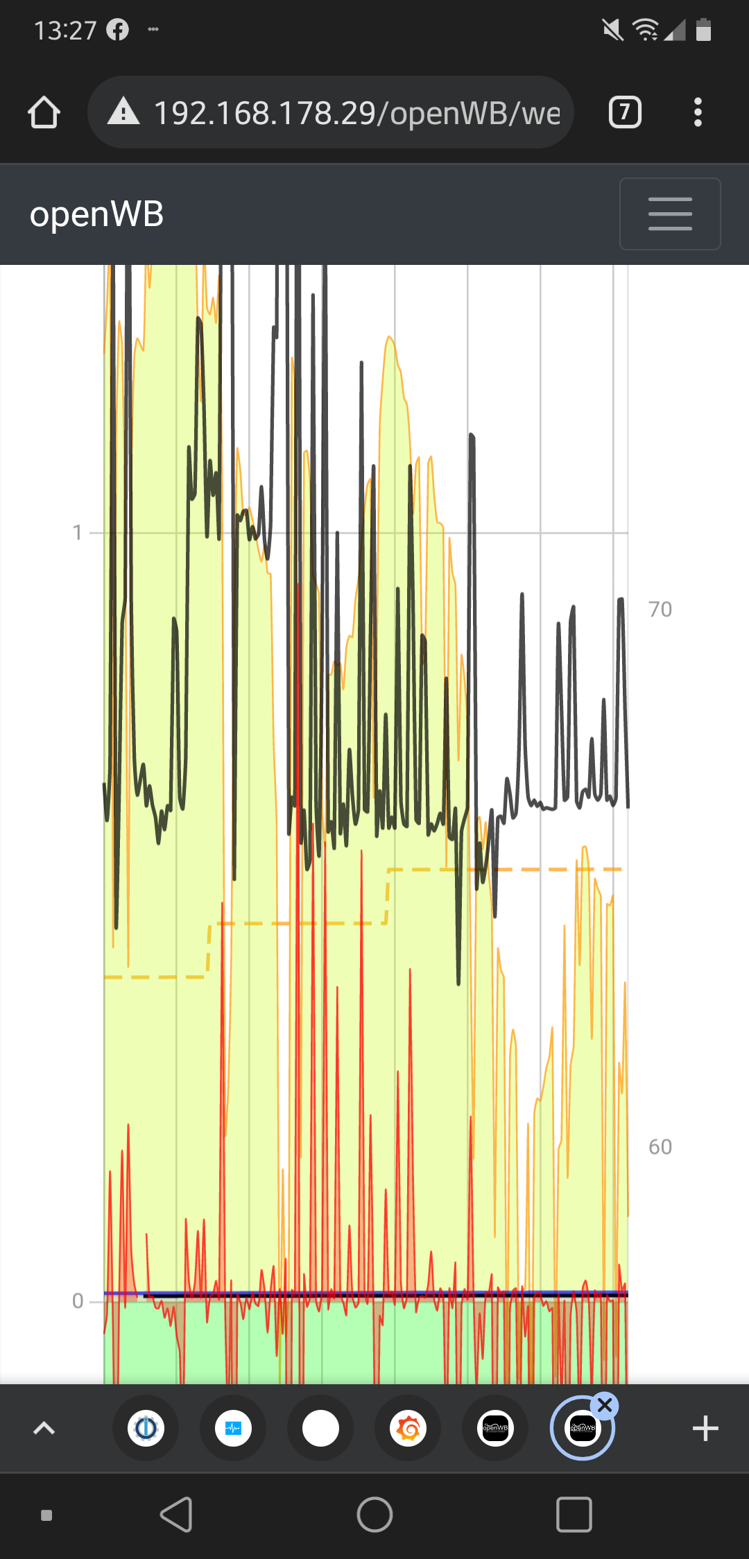

Und ein Fehler tritt bei mir auf:
Der Graph baut sich auf und wird immer größer und größer:
Das hört auch nicht mehr auf :D

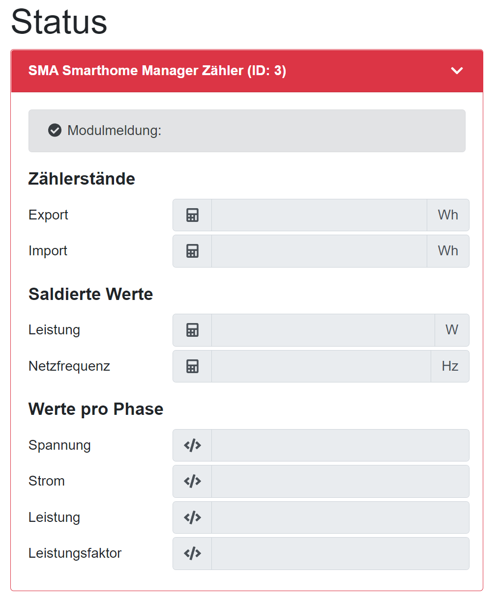

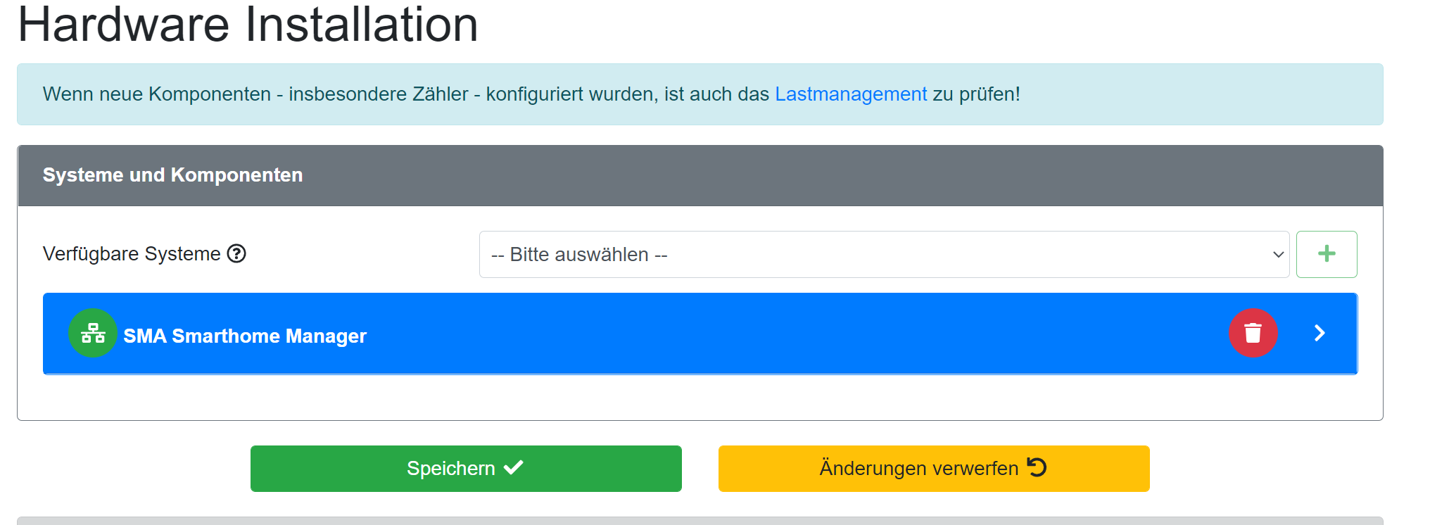

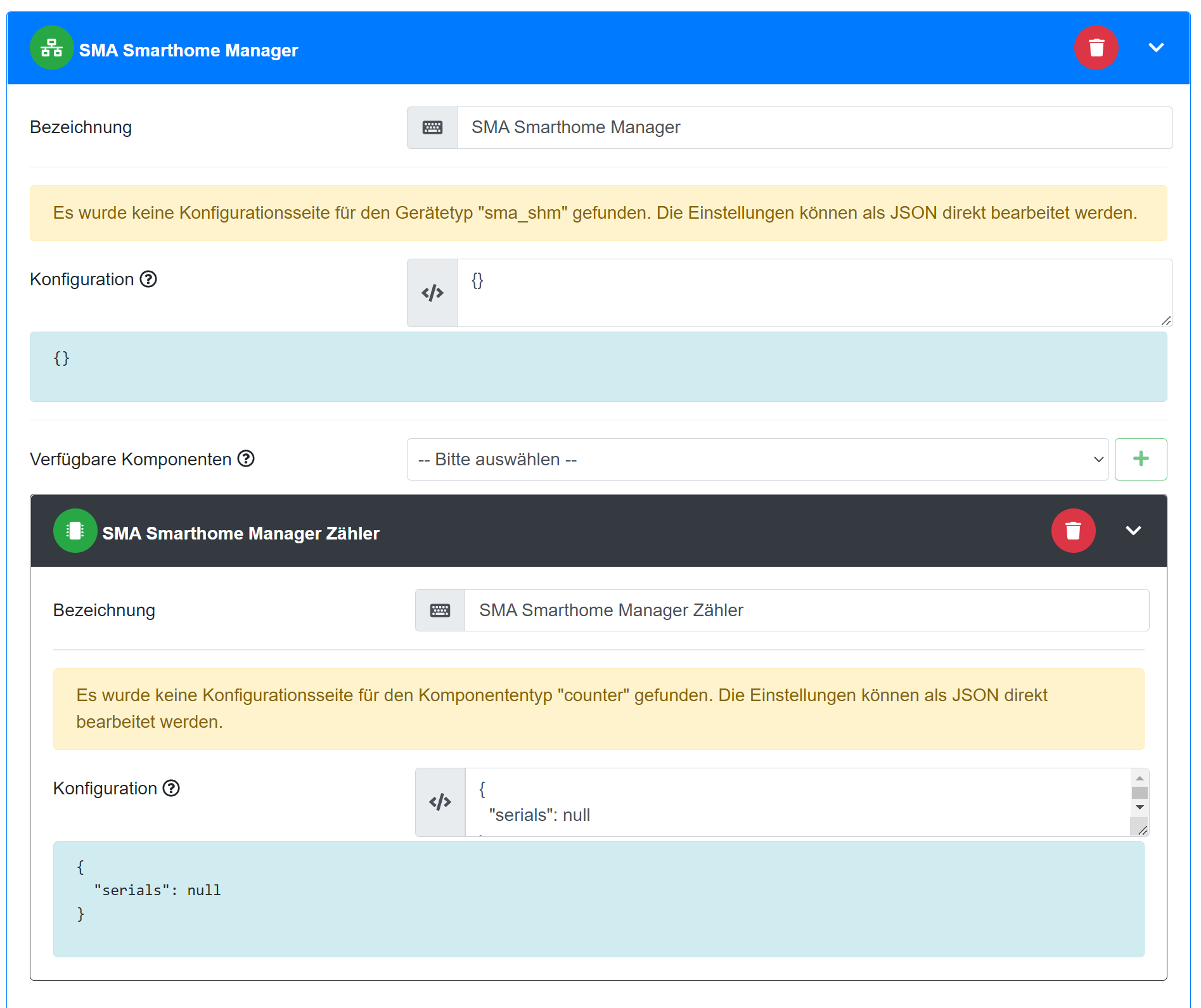

Ich hab' eben auf den aktuellen Stand aktualisiert, den Service neu gestartet und dann den SMA HomeManager im DropDrown entdeckt und auch gleich mal hinzugefügt. Leider scheint das noch nicht so richtig zu klappen. Der SHM taucht dann zwar auf, ich kann aber nichts konfigurieren - der Klick auf den > tut nichts, im Log finde ich diese Fehler.
Auch sonst taucht der SHM nirgends auf, kommen auch keine EVU Daten an.

Eben nochmal alles entfernt und frisch hinzugefügt. Die Konfig sieht für mich okay aus, gibt hier ja nichts weiter einzustellen. Allerdings kommen keine Daten an.
Multicast ist kein Problem, auf der gleichen Hardware läuft mit einer anderen SDKarte die 1.9er problemlos und empfängt Daten.
Fehlermeldungen gibts reichlich:
