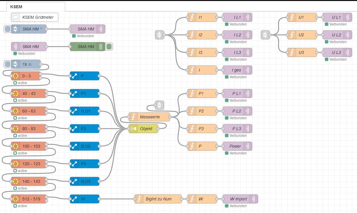

Hab mal das KSEM gebaut, falls es jm braucht:
KSEM.json.txt
(35.38 KiB) 238-mal heruntergeladen
vorher die Datei im editor bearbeiten -> Strg+H (Ersetzen) -> suchen nach "yourID" -> ersetzen durch (eure ID) -> Ersetzen
speichern als .json
importieren, Modbus IP KSEM anpassen, Deploy.
aus der Palette wird benötigt "node-red-contrib-buffer-parser" und "node-red-contrib-modbus"

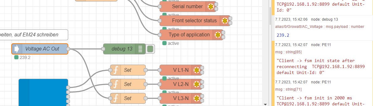

Die letzte Frage ist hier leider etwas her ich versuche es trotzdem mal.
Ich benutze den mqtt to dbus treiber um meinen PV Wechselrichter zu loggen.
Das klappt auch
Allerdings habe ich es nie hinbekommen den EM24 zu emulieren kann mir da jemand evtl helfen.
Ich habe die txt in node red importiert und den Flow gestartet er zeigt mir auch an das er läuft. Die Ip adressen habe ich so gelassen wie sie Sind.
nun suche ich im Venus OS Modbus TCP Geräte und finde ihn nur wie bekomme ich daten da rein in welchem format müssen die sein?
Ich bekomme meine Daten aus dem iobroker

Verfasst: Mo Apr 21, 2025 2:05 pm
von Jacke
