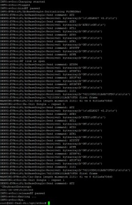

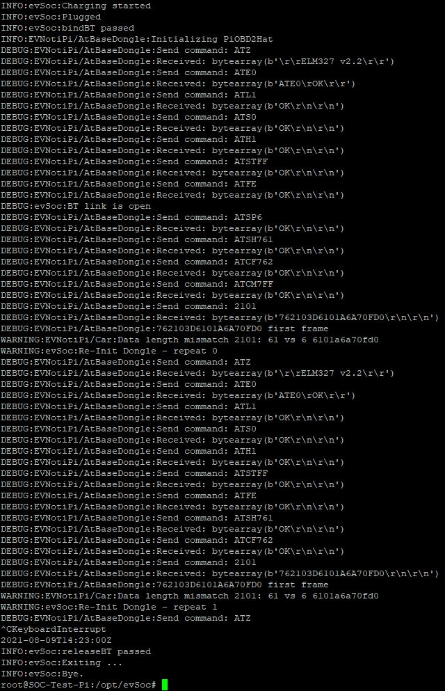

Hallo Ragnarorek,
danke für das Testfile.

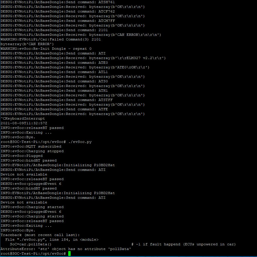

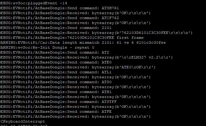

Irgendwas scheint noch nicht zum stimmen.
Die canIDtx = 0x761 und canIDrx = 0x762 waren richtig.
Bei cmd = bytes.fromhex habe ich 2101 eingetragen.
Ich bekomme bei laufender Ladung immer siehe Dateianhang.
(Was mich irritiert ist die Meldung Data length Mismatch)

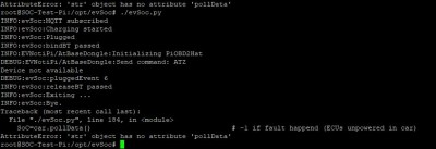

Beim EIntrag von Index = 3 erhalte ich folgenden Fehler (Anhang index)
Allerdings läuft es nach mehrmaligem Start irgendwann durch und ich bekomme wieder den
Data length Mismatch Fehler.

Data length missmatch.
Du empfängst nur 6 Bytes statt der angekündigten 0x3D=61.
Offenbar empfängt das Dongle nur 6 Bytes und hört dann auf. Dies erzeugt die o.g. Fehlermeldung in deinem Log.
In deinem Terminalfenster-Beispiel hattest du ja auch schon nicht die richtige Anzahl Bytes empfangen. Ich dachte bisher, du hättest das raus editiert. Zunächst wäre also zu klären, WIE du alle Bytes empfangen kannst, damit die Fehlermeldung nicht auftritt.
Vielleicht liegt das an der Flow-Control atfcsd300000, die in deinem Terminalfenster-Beispiel eingeschaltet wurde. Ich würde erst mal den Dongle kurz ab- und anstecken, um den Flow-Control sauber auf default zu setzen, und es mit evSoc wiederholen.
Was mich verwundert: In deinem Terminalfenster-Beispiel hatte das ATFCSM1 ja nicht geklappt, obwohl es vorschriftsmäßig einem ATFCSDxxxxxx folgt (siehe Seite 61 im beigefügten ELM327-Manual). Deshalb das "?"
Dongle oder EV passen hier also nicht zu den Erfahrungen aus https://www.myoutlanderphev.com/forum/v ... =10&t=1796
Vielleicht müsstest du stattdessen mit ATCFCS0 den FC deaktivieren. Mit dem Terminalfenster-Beispiel mal ausprobieren (oder als dirty-hack in ELM327.py einbauen, aber dann dürfte die Kompatibilität verloren sein!). Sonst könnte es natürlich auch daran liegen, dass dein Dongle mit v1.2 doch inkompatibel ist und die langen Messages nicht richtig unterstützen kann.
Zum index-Wert hatte ich mein Posting zuvor mehrfach editiert.

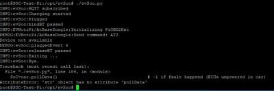

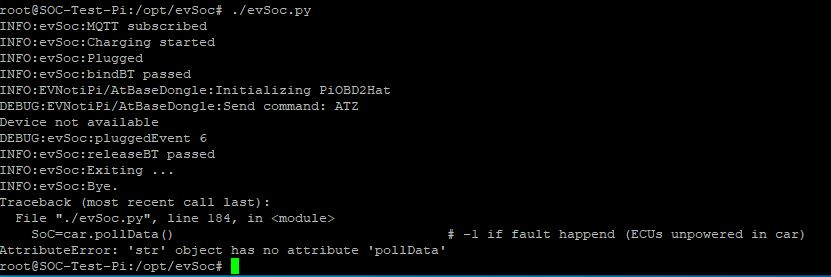

Also,
Dongle abgezogen und neu gesteckt.
Terminal wurde jetzt nicht verbunden, nur der Pi mit evSoc.
Bei openWB habe ich den orangenen Stecker.
Das Debug sagt jetzt:
Device not available.
Was ich nicht versteheist, das ich trotz des Fehlers bei der Terminaleingabe (ATFCSM1) meine Daten bekommen habe.

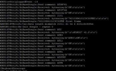

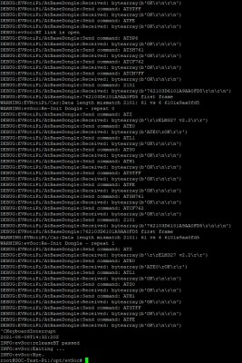

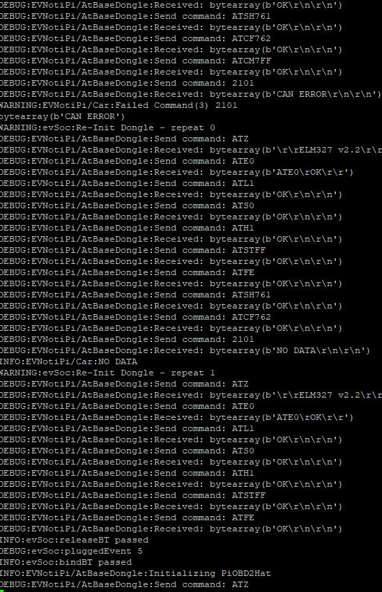

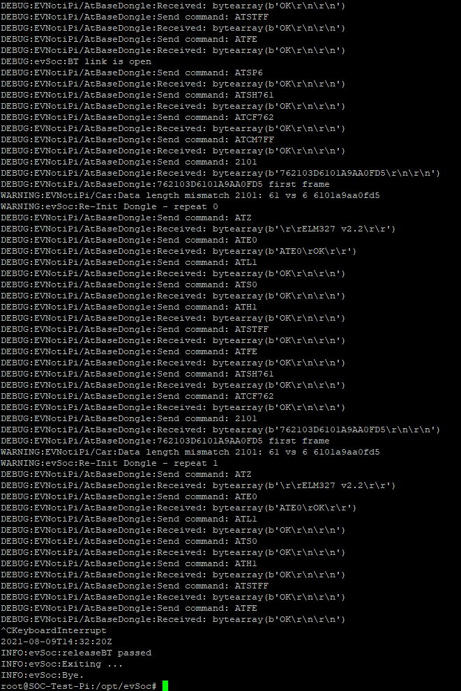

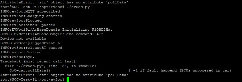

Ich dokumentiere Schrittweise:
Jetzt das script gestartet, und während des laufes die Ladung gestartet.
Anhang (Unbenannt)
Ohne Änderung noch eine Ausführung siehe Anhang (Unbenannt-1)
Jetzt noch eine Ausführung des Scripts mit strg+c für den Screen (Unbenannt-2)
Gehe ich recht in der Annahme, dass du jedoch 5 mal hintereinander im Terminal "2101" eingegeben hattest, um die 5 Zeilen zu erhalten? --> Ja habe ich
Hattest du an evSoc etwas verändert und dies nicht beschrieben? --> Nein, keine Änderung
beeinflusst deine Terminaleingabe tatsächlich die Ergebnisse eines späteren evSoc. Das solltest du ggf. alles mal in Ruhe experimentell ergründen, denn wir brauchen reproduzierbare Verhältnisse! --> Diese Screen sind ohne vorherige Eingaben über das Terminal. Rein nur Pi und evSoc.
Vielleicht ist die ECM zwischenzeitlich im powerdown. Dann müsste das EV einmal ein/aus geschaltet werden, um die ECM wieder zu erwecken. --> Nach dem zweiten start von evSoc.py verbindet es sich wie es aussieht von alleine. Aber soweit ich feststellen konnte nur wenn man vorher bei der WB auf Laden geht.
Und zum Schluss noch ein weiterer Screen, nach nochmaligem stoppen und starten. (Ubenannt-3)
Also irgendwie macht hier alles was es will........ :o
So muss das auch sein, denn sonst ist die 12V Batterie bald leer.
Deine anderen Logs sind wie erwartet. Dein Dongle gibt genau wie ich vermutet hatte nur die erste Zeile einer Mutiline-Ausgabe aus. Das ist nicht genug aus für evSoc.
Du musst herausbekommen, weshalb bei dir im Terminal weniger Zeilen ausgegeben wird, als unter www.myoutlanderphev.com/forum/viewtopic.php?f=10&t=1796. beschrieben. Dabei kann ich nicht helfen.
Ich würde nach wie vor einen anderen Dongle nehmen, den von mir empfohlen - einfach, um diese Fehlermöglichkeit auszuschließen.
Kona(2018)/Plenticore 8.5/BYD-H/KSME/KVSE-DIN/SDM630/evSoc

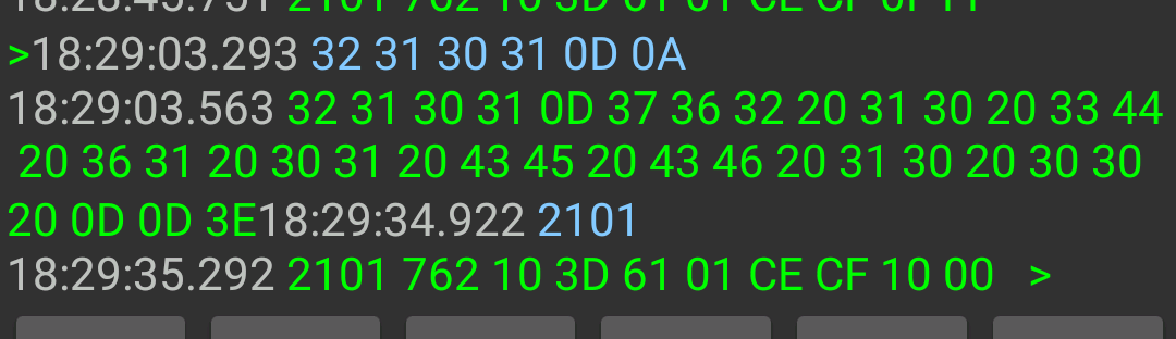

Ich habe es gerade noch einmal versucht übers Terminal.
bei der Eingabe von atfcsm1 kommt anstelle ok ein ?

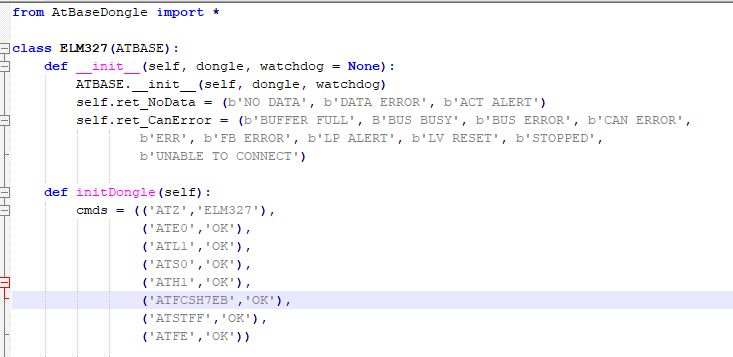

Jetzt habe ich in der Anleitung geschaut, und es so eingegeben.
Im Terminal bekomme ich dann ein OK. Ob es richtig ist weis ich allerdings nicht :?

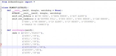

Könnte man die zusätzliche Zeile beim ELM327.py eintragen ?
ATZ --> OK
ATSP6 --> OK
ATH1 --> OK
ATFCSH761 --> OK
ATFCSD300000 --> OK
ATFCSH7E8 --> Diese als Zusatz siehe Seite 61 BA
ATFCSM1 --> OK
ATSH761 --> OK
Im Anhang sieht man einmal den abgesetzten Befehl in Hex Ansicht, und die zweite im Terminal Ansicht Modus.
ich denke das uns in der Terminal Ansicht dieses Zeichen ">" sagen möchte, das da noch mehr Infos dahinter stecken.
Auf Seite 61 und 62 BA steht was über diese Moduse. Leider reichen da weder mein Englisch noch meine Programmierkenntnisse aus. :cry:
Jonny
Zugriff auf CAN-ID 7E8 ? Ich hätte erwartet, du nimmst dann 761 für den outlander.
Das ">" am Ende der Datenzeile dürfte das Prompt-Zeichen für die Eingabe im Terminal zu sein.
ELM Dongle stoppt das Warten auf weitere Zeichen vom EV nach default 200ms. mit ATSTxx kann man dies mit Werten>32 verlängern.
Wäre vielleicht mal einen Versuch wert,

genau jetzt mein Verständnis Problem los... :?
ATFCSH7E8 ---> diese habe ich eingefügt lt BA. wie muss ich das auf 761 ändern ?
Und ist das an der richtigen Stelle eingetragen ? (Siehe Anhang)
> ATSTFF ---> Dieser Eintrag war schon vorhanden.
Jonny
