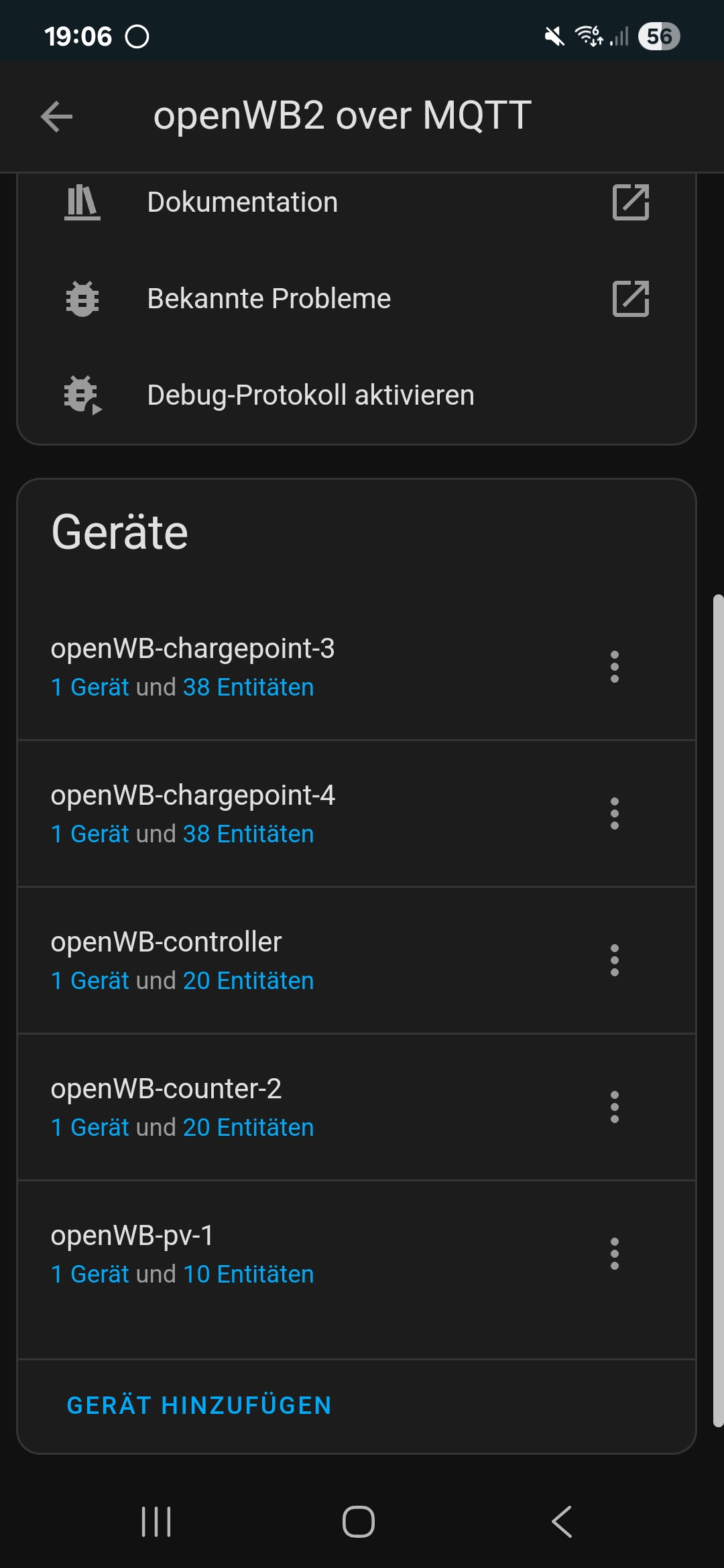

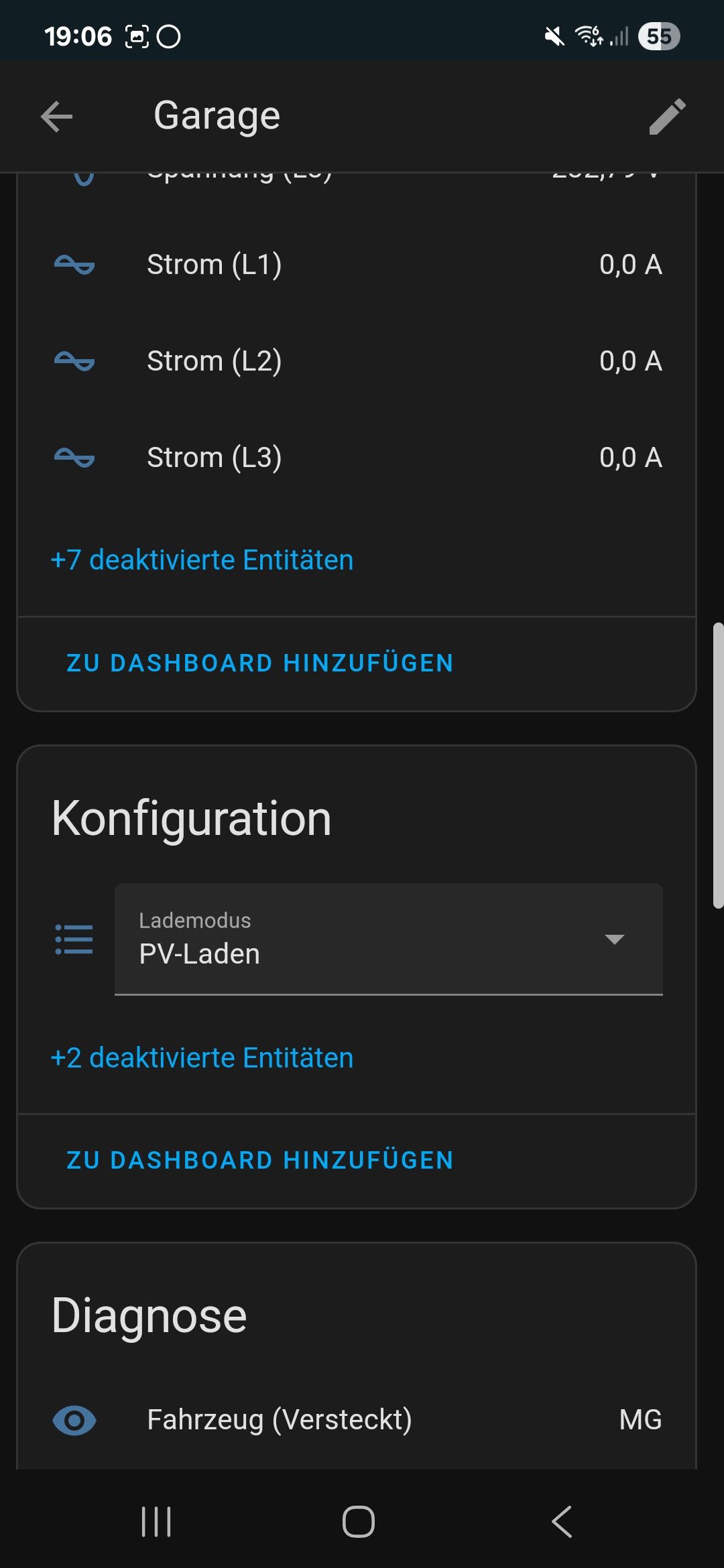

Hammer hat geschrieben: Di Mai 13, 2025 8:02 am Hallo,
ich habe es vermutlich am Laufen. Im HA mittels MQTT Explorer sehe ich Topics die ankommen.
Kannst du mir ein Beispiel zeigen wie ich jetzt weitermache? Wäre echt klasse.
Z.B. ich suche das Topic um z.B. den LP1 auf PV zu stellen. Ich finde diesen einfach nicht.
Findet sich doch über die Integration, s. Screenshots
(244.48 KiB) Noch nie heruntergeladen
(268.84 KiB) Noch nie heruntergeladen

Unter Software 1.9 oder 2.1?
Edit: Wenn man das Default Dashboard manuell Verwaltbar macht kann man so einen Schalter anlegen. Gut das dies überall dokumentiert ist :roll:
Leider kann man aber keine Auswahl des Autos treffen was am jeweiligen Kabel hängt. Das kann man nur anzeigen lassen.
Zuletzt geändert von athlon am Di Mai 13, 2025 8:56 pm, insgesamt 2-mal geändert.
