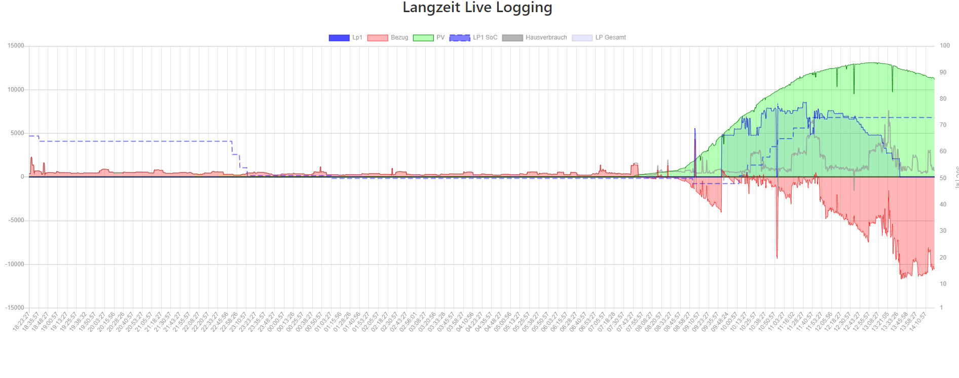

heute schon wieder das gleiche, SOC hängt auf 74%, obwohl im Auto Akku auf 100%.
Kann es was mit der neuen Abfrage zu tun haben? Ich hatte das vorher nicht, erst seit ich das ZOE SOC Modul umgestellt habe. Hat sonst keiner das Problem?

grad wieder die Sicherung gezogen und gesteckt, jetzt läuft es wieder. Ist aber so nicht brauchbar für mich.

Klingt eher nach einem Zoe Problem.
Wenn die App in der Zeit auch nicht geht kann es in openWB auch nicht funktionieren.
