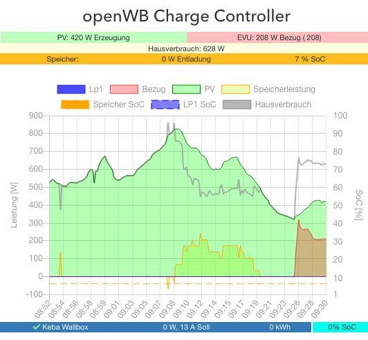

Verfasst: Di Jan 14, 2020 8:34 am
von Gandalf
Ich habe auch nocheinmal auf 1.699a Nightly aktualisiert.
Jetzt passen auch die Bezugswerte.
Um 9:23 habe ich upgedated. Ab da passt es. Vorher war der Bezug=0
Bildschirmfoto 2020-01-14 um 09.30.11.png (67.16 KiB) 4723 mal betrachtet
