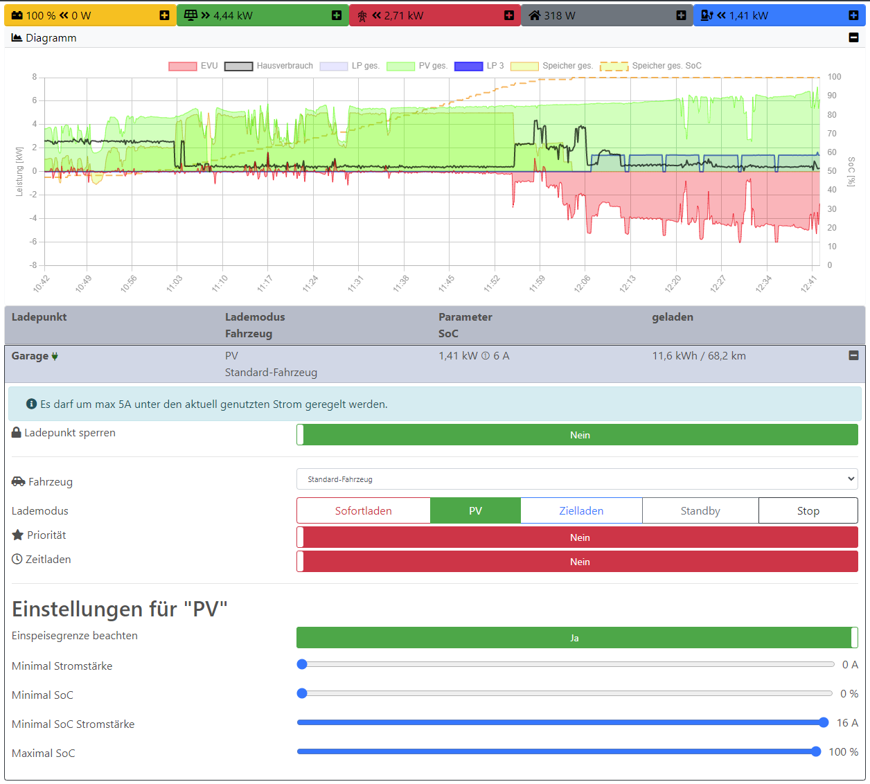

Bezüglich der Regelung "Einspeisegrenze beachten" im Modus PV-Laden habe ich gestern eine Auffälligkeit gesehen:
Am Anfang und am Ende dieser Regelung neigt die Wallbox dazu, ständig zwischen Laden und Nichtladen zu springen, was aber meiner Ansicht nach nicht ein Bug sondern der aktuellen Regelung geschuldet ist.
Ausgangspunkt:
Regelpunkt Einspeisegrenze: 5 kW
Einschaltschwelle: 1,4 kW
Einschaltverzögerung: 30 s
Abschaltverzögerung: 300 s
Am Ladepunkt Einspeisegrenze beachten aktiv.
Sobald nun die Einspeisung 5kW überschreitet, startet die oWB die Ladung. Da nun aber auf der Verbrauch um einen Schlag mind. 1,4kW steigt (1p/6A), unterschreitet die Einspeisegrenze sofort wieder den Regelpunkt von 5kW (5kW minus 1,4kW) und die die Abschaltverzögerung von 300 s setzt ein. Danach stoppt die Ladung, der Verbrauch vermindert sich um 1,4kW, damit steigt die Einspeisung sofort wieder über die definierte Grenze und sofort startet die Einschaltverzögerung von 30 s und das Laden beginnt danach erneut. Das geht so lange, bis die PV-Anlage 1,4kW zusätzlich an Leistung erzeugt und die Einspeisung quasi ohne Ladung bei 6,4kW liegt - danach läuft es dann "stabil".
Das selbe gilt am Abend mit abnehmender Sonne, trifft aber vermutlich nicht auf alle Anlagen gleichermaßen zu - je nachdem, wie steil oder flach eben der Anstieg der PV-Leistungskurve ausfällt.
Jetzt könnte ich natürlich die Einschalt- und Abschaltverzögerung verändern, aber die Werte passen für das normale PV-Laden für mich sehr gut. Auch die Einspeisegrenze zu verändern, hilft nicht, da es quasi nur den Zeitpunkt verschiebt.
Meine Idee dazu wäre, für die Funktion "Einspeisegrenze beachten" eigene Einschalt- und Abschaltverzögerungen zu definieren.
Oder die Regelung dahingehend zu verändern, dass mit dem Start der Ladung die Einspeisegrenze intern um den Wert der Minimalladung (1p/6A = ~1,4kW) verringert wird, damit die oWB in den Übergangsphasen nicht ständig an- und abschalten muss und somit praktisch nach dem Start der Ladung die Abschaltschwelle herabgesetzt wird.

Ergänzend zu meinem obigen Beitrag hier einmal ein Screenshot. Im letzten Drittel gut zu erkennen, wie die oWB das Laden aus- und anschaltet.
Und main.log (ist aber kein Bug meiner Ansicht nach)

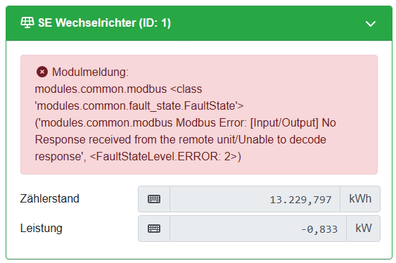

luxtra
Beiträge: 145
Registriert: Sa Jun 20, 2020 2:20 pm
Re: openWB software2 mit openWB series1/2 custom, standard, standard+, Buchse und Duo nutzen
Beitrag von luxtra »
Ich habe einen SolarEdge Wechselrichter und einen SolarEdge Zähler. Der WR hat die ID 1, der Zähler die ID 2.
Trage ich beim Wechselrichter die korrekte ID 1 ein, bekomme ich folgende "Modulmeldung:
Trage ich hingegen beim Wechselrichter auch die ID 2 ein, ist die Meldung weg.
Irgendwas läuft da doch noch schief?
suggarman
Beiträge: 411
Beitrag von suggarman »
Die openWB holt über den Solaredge Wechselrichter auch den Zähler.
luxtra
Beiträge: 145
Die Antwort ist nicht wirklich befriedigend.
WR Hat die ID 1. Wähler hat die ID 2.
Eintrag in der OpenWB:
Zähler = 2, WR = 2: funktioniert
Zähler = 2, WR = 1: funktioniert nicht
Zähler = 1, WR = 2: funktioniert nicht
Zähler = 1, WR = 1: funktioniert nicht.
Mit der ersten Variante bekomme ich zwar die richtigen Werte angezeigt, es entspricht aber nicht der Hardwarekonfiguration.
Da ist im Programm was nicht i.O.
