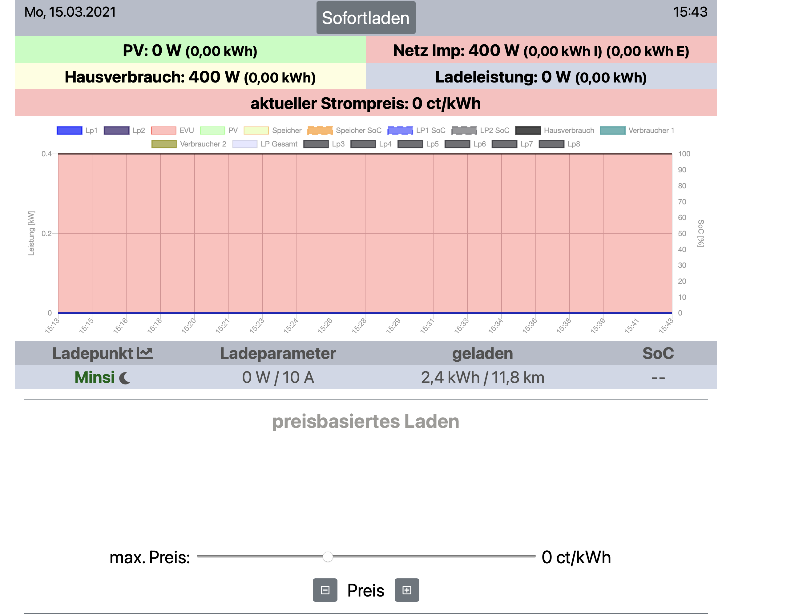

Hi, ich habe in der 1.9.200 keine Anzeige des Strompreises. Auch speichert die Wallbox die Einstellungen bezüglich des Max-Preises nicht. Wenn ich die Webseite neu lade, steht dort wieder die 0,0 ct. was mache ich falsch?

Hier mal ein Screenshot:
Wie man sieht, ist hier nicht das hier im Thread vorher gepostet Diagramm zu sehen. Der "Aktuelle Strompreis oben in der Grafik ist auch immer bei 0,0 ct. Jemand nen Tipp, welche Einstellung ich ändern muss?
Software Version 1.9.200; eingestellt ist Awattar Deutschland.
Edit: Ich habe jetzt den Debug-Log gefunden, vielleicht hat ja jemand eine Idee:
2021-03-15 15:45:03 Modul awattargetprices.py: Modullaufzeit 0.003552 s
2021-03-15 15:45:03 Modul awattargetprices.py: Preisliste konnte nicht gelesen werden, versuche Neuerstellung
2021-03-15 15:45:03 Modul awattargetprices.py: Lese bisherige Preisliste
2021-03-15 15:45:03 Modul awattargetprices.py: Parameter OK
2021-03-15 15:45:03 Modul awattargetprices.py: Lese Parameter aus Uebergabe
NameError: name 'read_price_successfull' is not defined
if read_price_successfull and pricelist_provider == pricelist_provider_old:
File "/var/www/html/openWB/modules/et_awattar/awattargetprices.py", line 310, in <module>

habe die nightly202 drauf, bei mir funktioniert es.
(ohne Discovergy- Zähler, gleiche Voreinstellung)
Hast Du den Discovergy als EVU schon eingerichtet?
PS:
Da ich diesen Zähler bislang nicht habe, bei mir aber die Preisabfrage funktioniert, könnte ich mir vorstellen, dass
die oWB-SW bei mir die Daten direkt übers Inet holt und bei Dir versucht über den Zähler die Preise zu holen, aber Dein Vertrag vlt. noch nicht aktiv ist.?

Hallo, ja, Discovergy ist eingerichtet und funktioniert auch (zumindest beim Lademodus PV).
Ich habe aber auch jetzt das Log gefunden, dort gibt es eine Fehlermeldung. Habe das schon dem Support gemeldet. DANKE

Das kann es nicht sein, der Vertrag ist aktiv.
Ich hatte ja auch den Debug-Log in meinem vorherigen Beitrag hinzugefügt (unsere Beiträge haben sich da wohl überschnitten), m.E. ist das die Zeile mit dem Hinweis:

Eifel.stromer hat geschrieben: So Mär 14, 2021 1:15 pm
Bitte mehr Infos... siehe auch
viewtopic.php?f=9&t=615
Ansonsten braucht man Tage, um das Problem einzugrenzen, da die relevanten Infos fehlen. Vor kurzem hatte ein Nutzer in einem anderen Thread das Problem mit ähnlichen Symptomen... war eine Selbstinstallation und es fehlten letztlich Teile der Installation. Ich könnte mir vorstellen, dass im Log-Eintrag noch mehr steht... irgendwas davon, dass dir "requests" fehlt? Dann gibt die Fehlermeldung bei Google ein, der erste Ergebniseintrag ist die Lösung
Für aWATTar braucht man (im Gegensatz zu Tibber) keinen Vertrag bei denen. Es muss auch grundsätzlich kein anderes Modul ausgewählt werden, um die Preise zu bekommen oder damit zu regeln. Sobald man aWATTar eingerichtet hat, kommen die Preise und die Box regelt die Sofortladung nach dem eingestellten Preis. Natürlich zahlt man - wenn man keinen Vertrag da hat - nicht die angezeigten Preise, aber Ladung an/aus geht trotzdem.
