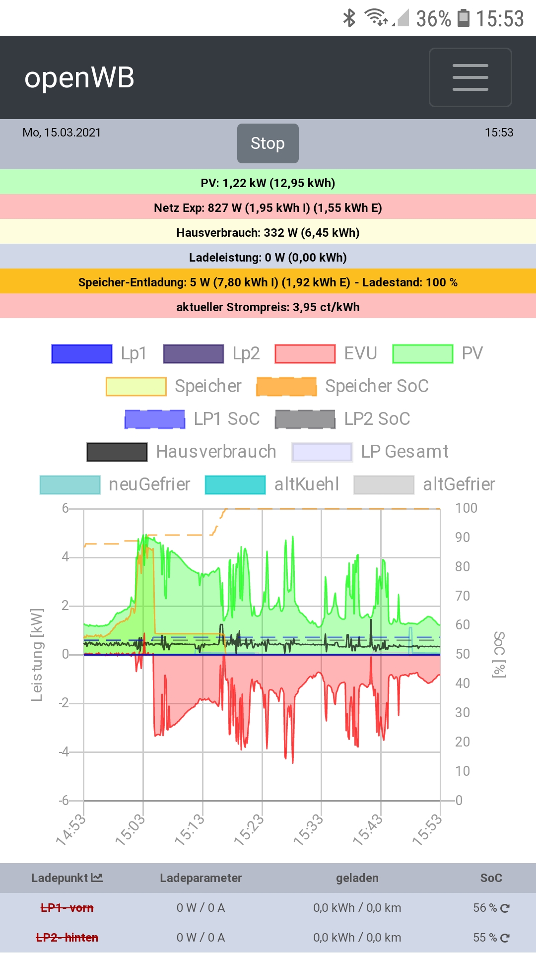

Hier mal ein Screenshot:
Software Version 1.9.200; eingestellt ist Awattar Deutschland.
Edit: Ich habe jetzt den Debug-Log gefunden, vielleicht hat ja jemand eine Idee:
Wie man sieht, ist hier nicht das hier im Thread vorher gepostet Diagramm zu sehen. Der "Aktuelle Strompreis oben in der Grafik ist auch immer bei 0,0 ct. Jemand nen Tipp, welche Einstellung ich ändern muss?Software Version 1.9.200; eingestellt ist Awattar Deutschland.
