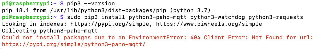

Auf welchem System habt ihr das installiert? Ich scheitere aktuell daran, einen Pi 2 dafür zu nutzen. Dort ist eine Python3-Version 3.8.1 installiert. Die will das mqtt-Paket nicht laden. Ich habe deshalb versucht, die aktuelle Python3-Version manuell zu installieren. Das bricht aber irgendwann mit Fehlermeldungen ab.
Ich bin bzgl. Python und bzgl. Linux allerdings Laie und habe jeweils nur „stumpf“ die Befehle aus entsprechenden Anleitungen eingegeben …

Ich habe zwei unterschiedliche Installationsmethoden für die erforderlichen Python-Module genutzt:
  • Mein Pi2B hatte noch eine ziemlich alte Distribution. HIer habe ich mit "sudo apt install pip" den Python-Installationsmanager installiert und mit "pip install" die Pakete installiert.
  • Unter Debian Bookworm war pip nicht nötig, da sich alle Pakete mit "sudo apt install python3-paho-mqtt python3-watchdog python3-requests" nachinstallieren ließen. json ist dabei schon in python integriert.
Aussagekräftige Fehlermeldungen und eine Systembeschreibung wären hilfreich.

Ich habe den "pip-Weg" probiert und die angehängte Fehlermeldung bekommen.

Was passiert denn, wenn du das "python3-" wegläßt? Ich meine für pip wäre das im Gegensatz zu apt nicht nötig.

Ich war zu schnell ...
Dein zweiter Weg über Install (ohne pip) scheint funktioniert zu haben.
Vielen Dank für die Hilfe!
