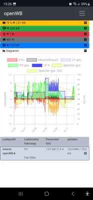

Ich hab heute mal pv überschussladen ausprobiert.
Leider wird da genauso wie in der 1.9er Strom aus dem Netz gezogen.
Im Bild ab 14:29 Uhr als die Umschaltung auf 3 Phasen war. 5 Minuten später ging wieder das Aufschwingen im Regelkreis los. Da muss man doch irgend etwas einstellen können oder ?
Ausserdem wurde mit 10,5 kW geladen obwohl der Wechselrichter nur 9,5 kann. Das ist im Lastmanagement auch eingestellt. Es wird entgegen der Aussagen von openWB nicht berücksichtigt.
Wie wäre es, wenn du mal einfach fragen würdest und nicht immer gleich mit Fingerpointing kommen würdest? Für alle deine bisherigen "Probleme" gibt oder gab es bereits Lösungen.
Ohne Logfiles wird es eh nichts, zu sehen an was es liegt.

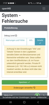

Woher bekommt man das Logfile?
Übrigens habe ich ganz normal gefragt ob man etwas einstellen kann.
Ausserdem habe ich gefragt ob der Support bemüht werden sollte.
Ich weiß nicht dass es logfiles gibt und wo die sind.

Focko hat geschrieben: Sa Sep 23, 2023 3:30 pm Ich weiß nicht dass es logfiles gibt und wo die sind.
Nichts für ungut, aber Du weißt so vieles nicht. Unschön ist dann, wenn man dann aber trotzdem solche Dinge hier raushaut:
Focko hat geschrieben: Sa Sep 23, 2023 3:30 pm Es wird entgegen der Aussagen von openWB nicht berücksichtigt.
Na, dann wende dich doch an openWB. Die haben Dir ja auch schon mal bei der Konfiguration deiner PV-Anlage geholfen. Also bei der Anordnung deiner Anlagen-Komponenten. Nun gibt es halt einen weiteren Konfigurationsfehler. Ich kann den mit Hilfe eines Screenshots, der das beanstandete Verhalten dokumentiert, nicht identifizieren.
