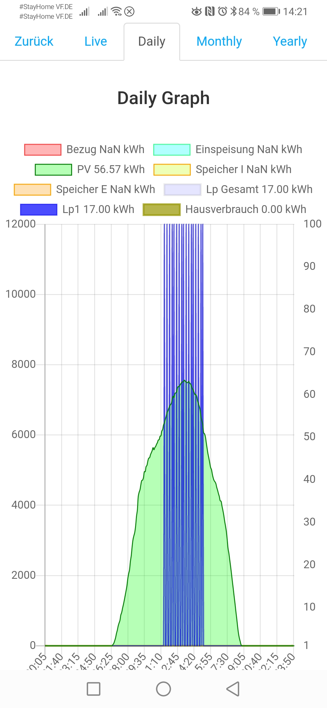

Moin. Im Daily-Logging wird die Ladeleistung falsch dargestellt. Sowohl lokal als auch via Web.
Android 10 auf Huawei P30, Chrome und Firefox.
Auch auf Samsung S10.
Gruß Martin

Gerne an go-e reporten, es werden nur ganze kWh zur Verfügung gestellt. Daher sind diese peaks im Logging vorhanden.
Der Bug ist bei go-e aber auch schon länger bekannt. Da kann openWB nichts für.

Das heißt, die Daten fürs Logging kommen aus dem goE und nicht aus dem Speicher vom openWB?
Jährlich 55.000km vollelektrische Kilometer. Powered by openWB und 26kWp Photovoltaik
- Beiträge: 10376
- Has thanked: 195 times
- Been thanked: 460 times
Re: Rückmeldung 1.7
Die openWB fragt die Daten 10 sekündlich ab.
Die Watt Werte stimmen bei go-e +-10%.
Die Zählerstände für Tageslogging als auch Monatslogging und das Ladelog werden alle 5 Minuten abgefragt bzw. bei Ladeende.
go-e kennt aber nur ganze kWh, daher immer die Peaks.
Die openWB eigenen Ladepunkte liefern Wh Auflösung, also 0,001 kWh, damit gibts auch super Graphen und genaue Werte für das Ladelog.
Seit Herbst letzten Jahres auch mit MID Eichung.
Die Daten liegen schlussendlich schon auf der openWB.
