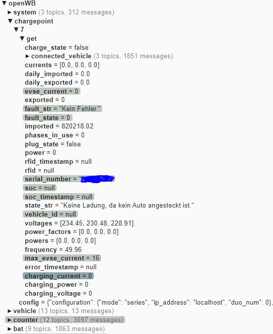

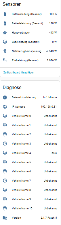

Re: openWB series 2 an HomeAssistant anbinden
Bei mir werden nur die folgenden Entitäten angezeigt. Was muss ich noch einstellen, damit die ins Auto geladenen kWh etc. angezeigt werden?
Im MQTT Explorer sind die Daten scheinbar verfügbar.
