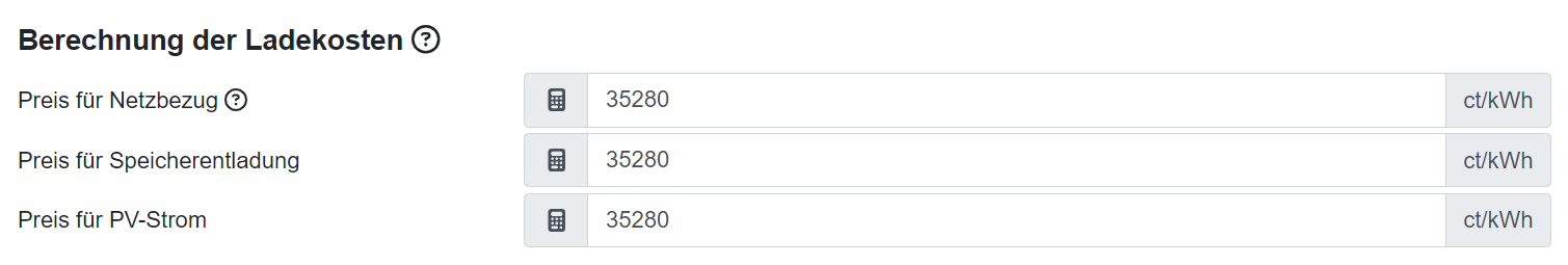

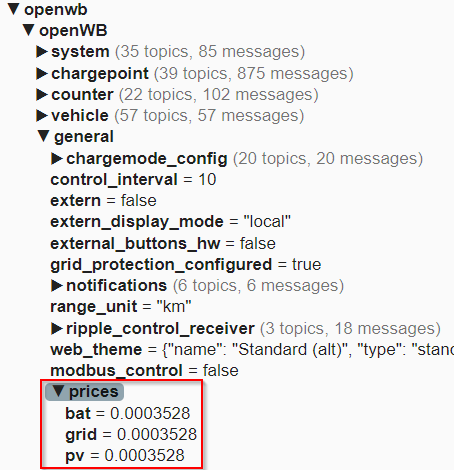

Erstmal auf das aktuelle Release aktualisiert und meinen Ladepreis 0,3528 unter Allgemein eingetragen.
Dann das Update auf den aktuellen master (2024-01-05 14:45:35 +0100 [6ef4e8fc6]) durchgeführt.
Nun wurde der Wert in alle 3 Felder übernommen, aber mit dem falschen Faktor, nun steht 35280 cent/kWh dort: Im MQTT Explorer sieht das so aus: Nach umspeichern in den korrekten Wert 35,28 cent/kWh sieht es im MQTT Explorer wie in meinem Produktivsystem aus:

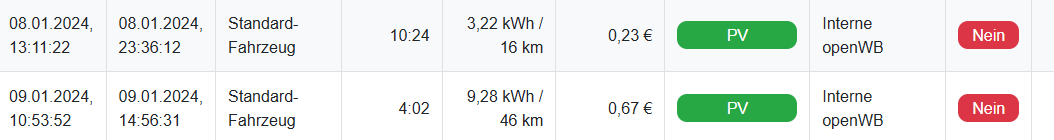

Re: Rückmeldungen 2.1.3 Alpha 2

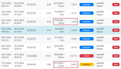

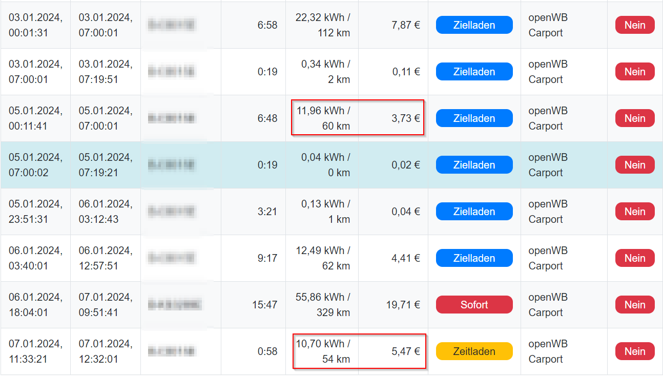

Nachdem es zwischendurch richtig war, kommt nun wieder eine falsche Berechnung im Ladeprotokoll. Diesmal zu viel statt zu wenig.ChristophR hat geschrieben: Fr Jan 05, 2024 7:36 pm Wieder die master von gestern (2024-01-04 12:55:29 +0100 [1e641565e]):
Die Berechnung im Ladeprotokoll stimmt nicht.
Ich habe in allen 3 Feldern 35,28 cent/kWh zu stehen.
Geladen habe ich heute früh 11,96kWh (Genau: 11962,89Wh laut JSON-Datei).
Laut Ladeprotokoll ergibt das 3,73€ ???
Wenn ich dazu Logs liefern soll, bitte Bescheid geben, welche...
EDIT:

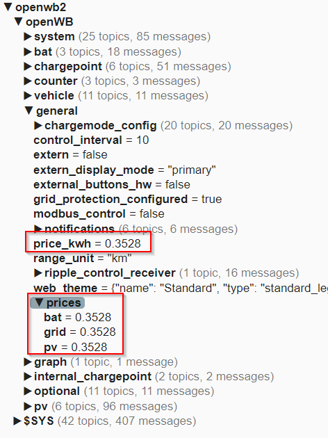

Die nächste Ladung mit dem nachfolgenden master (2024-01-05 14:45:35 +0100 [6ef4e8fc6]) wurde wieder korrekt berechnet.
Werde es weiter beobachten.
Mein Ladepreis von 35,28 cent steht in allen 3 Feldern.

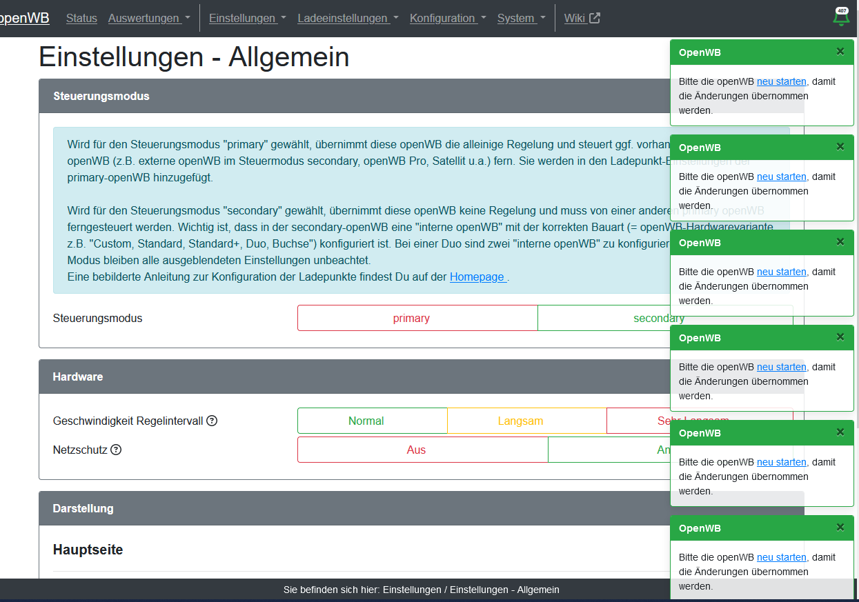

Bei mir werden die "Push-Meldungen" vom System nicht mehr gelöscht.
Einzelne Medungen lassen sich nicht löschen,
Neustarts, Ab- und wieder Einschschalten der Spannung bringt nichts; der Alarmbuffer wird nicht gelöscht. ( ist jetzt auf mehr als 400 Meldungen hochgelaufen )
Ist nervig; sobald man die "Konfiguration" öffnet, kleistern die Meldungen ( vorübergehend ) den Screen voll.
Wie kann ich das ändern?

Danke, dass ihr die mehrfach angeregte nutzerfreundliche Einstellung des Strompreises für preisbasiertes Laden umgesetzt habt. Ist gut gelungen!
In der Strompreisberechnung gibt es aber scheinbar noch einen kleinen Fehler: ich habe als Preis bei PV-Laden 7 Cent eingetragen. Beim ersten Eintrag stimmt es noch, beim zweiten sollte allerdings 0,65 € (gerundet) rauskommen.

schau mal in den "Ladeeinstellungen - Übergreifendes" welche Stromkosten bei dir eingetragen sind. Scheinbar gab es da in letzter Zeit eine Änderung in der Formatierung.Frank-H hat geschrieben: Mi Jan 10, 2024 9:03 am Danke, dass ihr die mehrfach angeregte nutzerfreundliche Einstellung des Strompreises für preisbasiertes Laden umgesetzt habt. Ist gut gelungen!
Gibt es eine Möglichkeit die Einträge im Ladeprotokoll nachträglich zu korrigieren?

Ich weiß. Da ist ganz normal 35, 7, 7 eingetragen, auch ohne Komma o.ä.
Ich könnte mir aber vorstellen, dass bei der Berechnung evtl. auch ein (geringer) Anteil Netzstrom, der ja unweigerlich anfällt, mit einberechnet wurde.
Auch heute stimmen die Werte nicht, wenn es sich nicht um eine Mischkalkulation handeln sollte:
Sofortladen (35 Cent); 24,96 kwh -->7,95 €
PV-Laden (7 Cent): 4,07 kwh --> 0,36 €

bei mir waren die falschen Preise eingetragen. Anstelle von 32,99 ct/kWh waren 32990 ct/kWh eingetragen. Keine Ahnung woher das gekommen ist. Am 05.01. wurde noch alle richtig berechnet.
