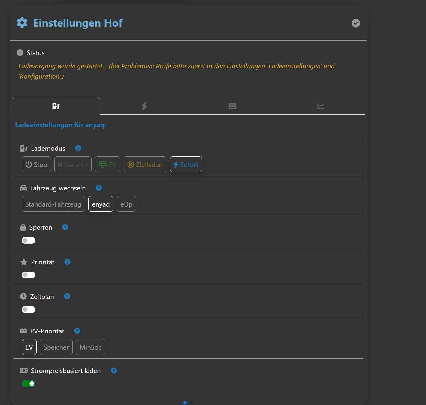

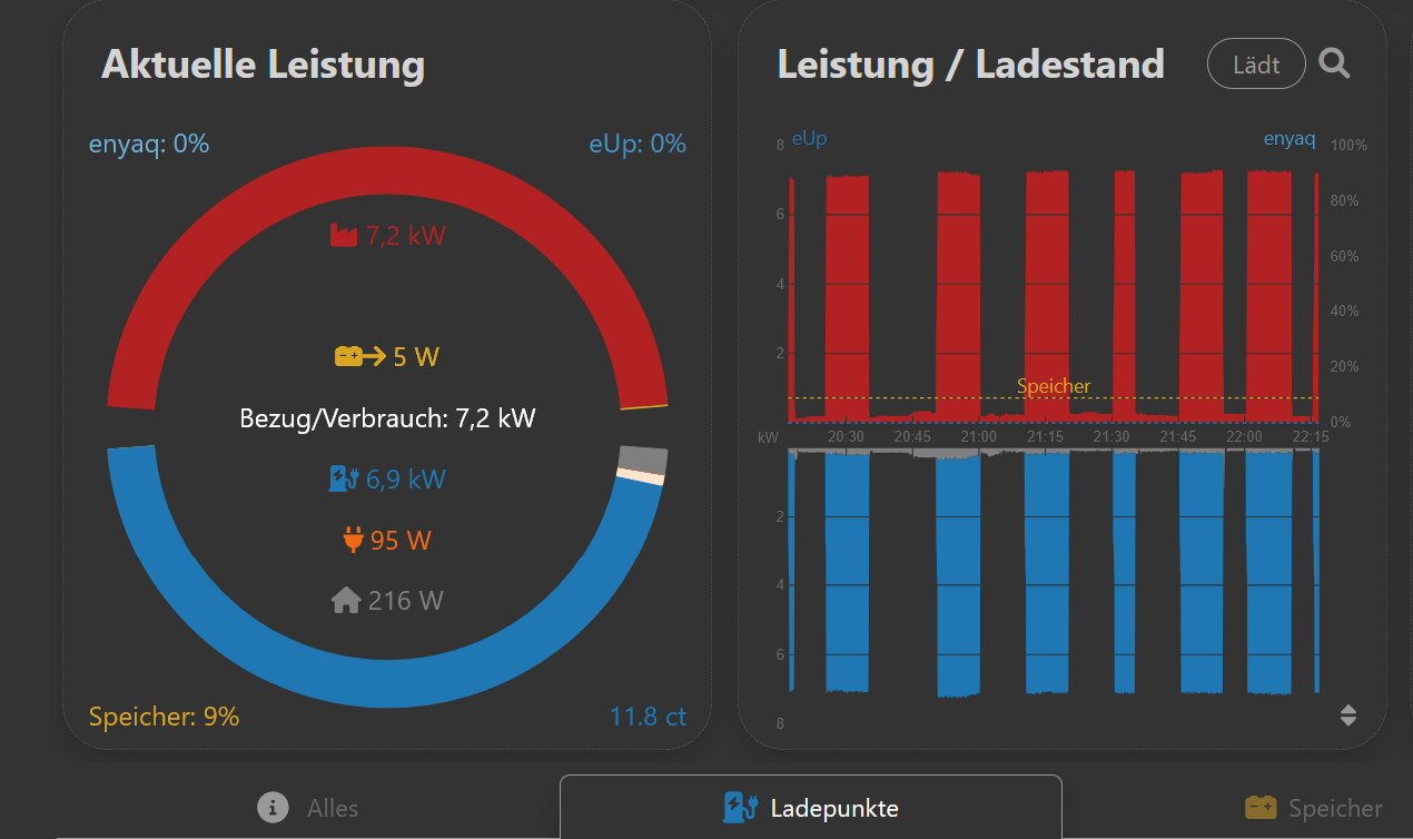

Moin Moin,
auch ohne variablen Stromtarif möchte ich mit dem Preisladen netzdienlich das Auto aufladen.
Ich bin um Sofort Modus und habe eine Einschaltschwelle definiert, die noch nicht unterschritten wurde. Allerdings startet und stoppt der Ladevorgang zyklisch...
Einstellungen siehe Screenshots im Anhang. Kann mir jemand sagen, was ich falsch mache?
Datenquelle sind die Energy Charts
OpenWb Series 2 mit 2.1.5-Patch.2

Re: Erfahrungen mit strompreisbasiertem Laden (tibber, awattar, Voltego)
Beitrag von b3n »
Dazu gibt es auch schon ein Topic:
https://forum.openwb.de/viewtopic.php?t=9544
Und ja, das tritt bei mir auch auf. Stündlich für 5 Minuten.
Das Ladeprotokoll sieht man oben im Topic.
